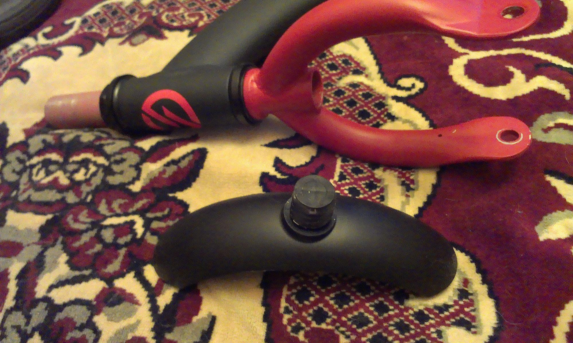

john9997
Как крепится крыло на стоковой вилке? Хочу попробовать протащить провод от мотор-колеса внутри рулевой трубы.
poraboloid
#330
На запрессовке. Там пластинки ежиком, они держат.
Как клипсы крепления дверных карт в 2110.

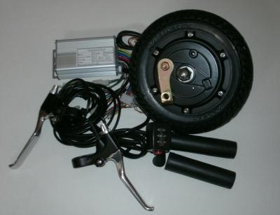

Набор 8" для самоката 36В 250Вт:
В состав набора входит бесщеточный электромотор-колесо 8" 36В 250Вт с цельнорезиновой покрышкой , контроллер 36В 250Вт 60/120град., ручки тормоза с концевыми выключателями, ручка акселератора с встроенным индикатором заряда батареи и кнопкой. Набор можно установить на самокаты с размером колес 8 дюймов, ширина вилки переднего МК - 65мм. Вес МК в сборе переднего - 3,4кг,  всего набора с передним МК - 4,3кг
только у меня передний
PeaceHaver
А мужики-то не знали  :laugh:
ED86SURGUT

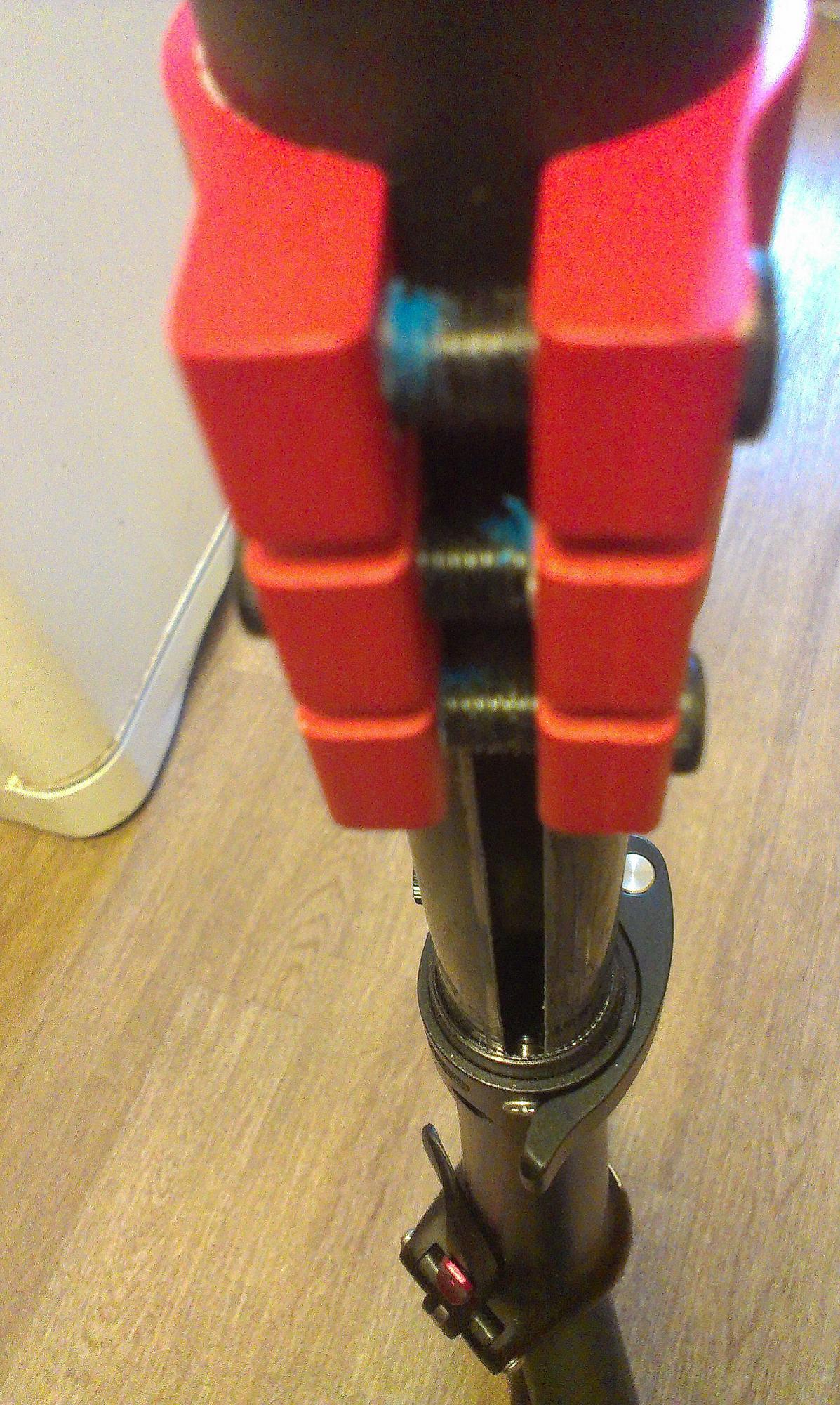

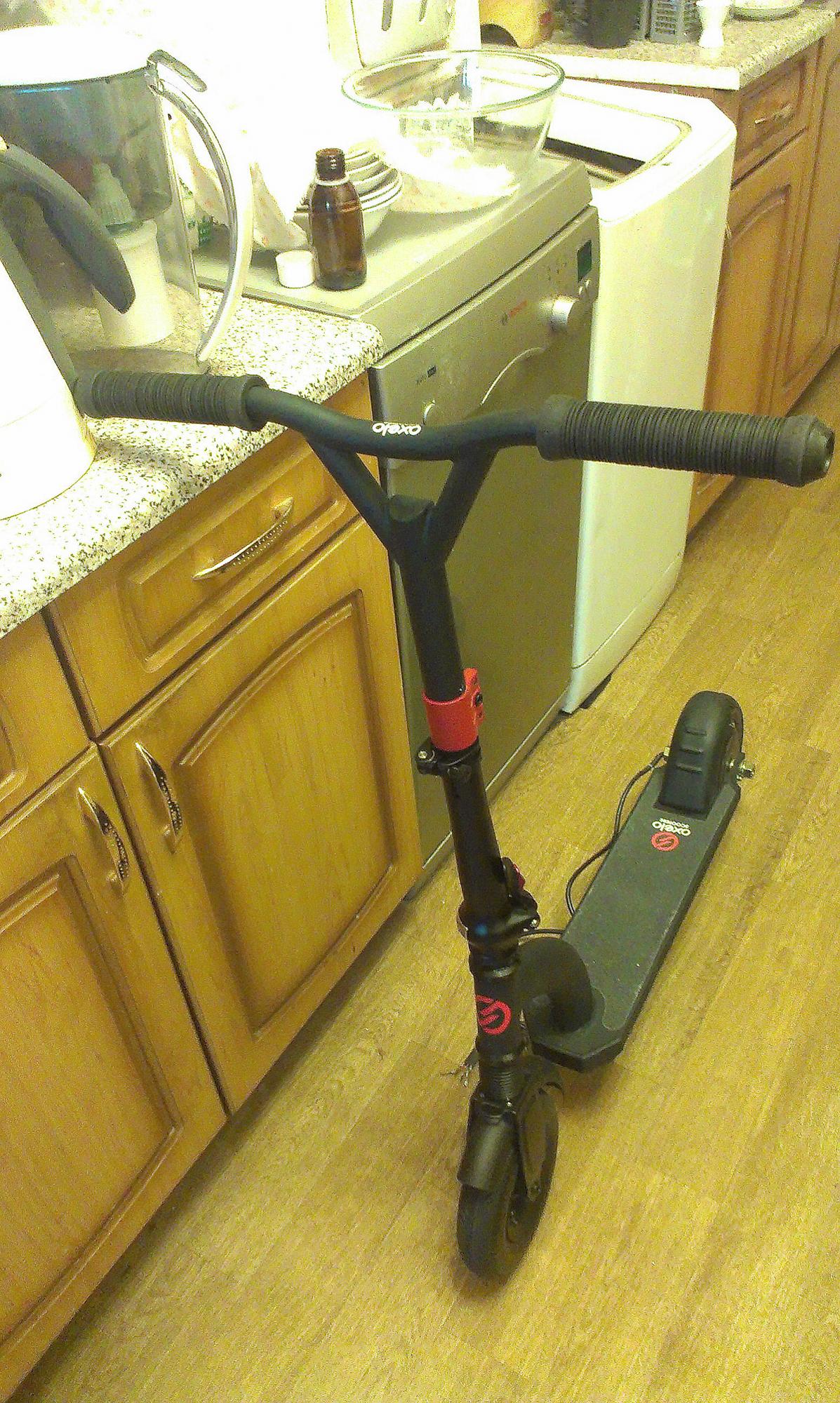

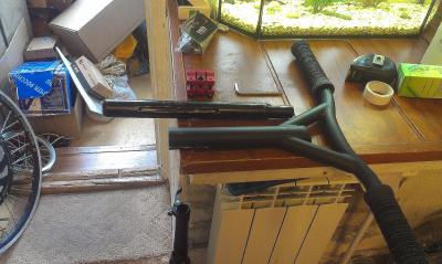

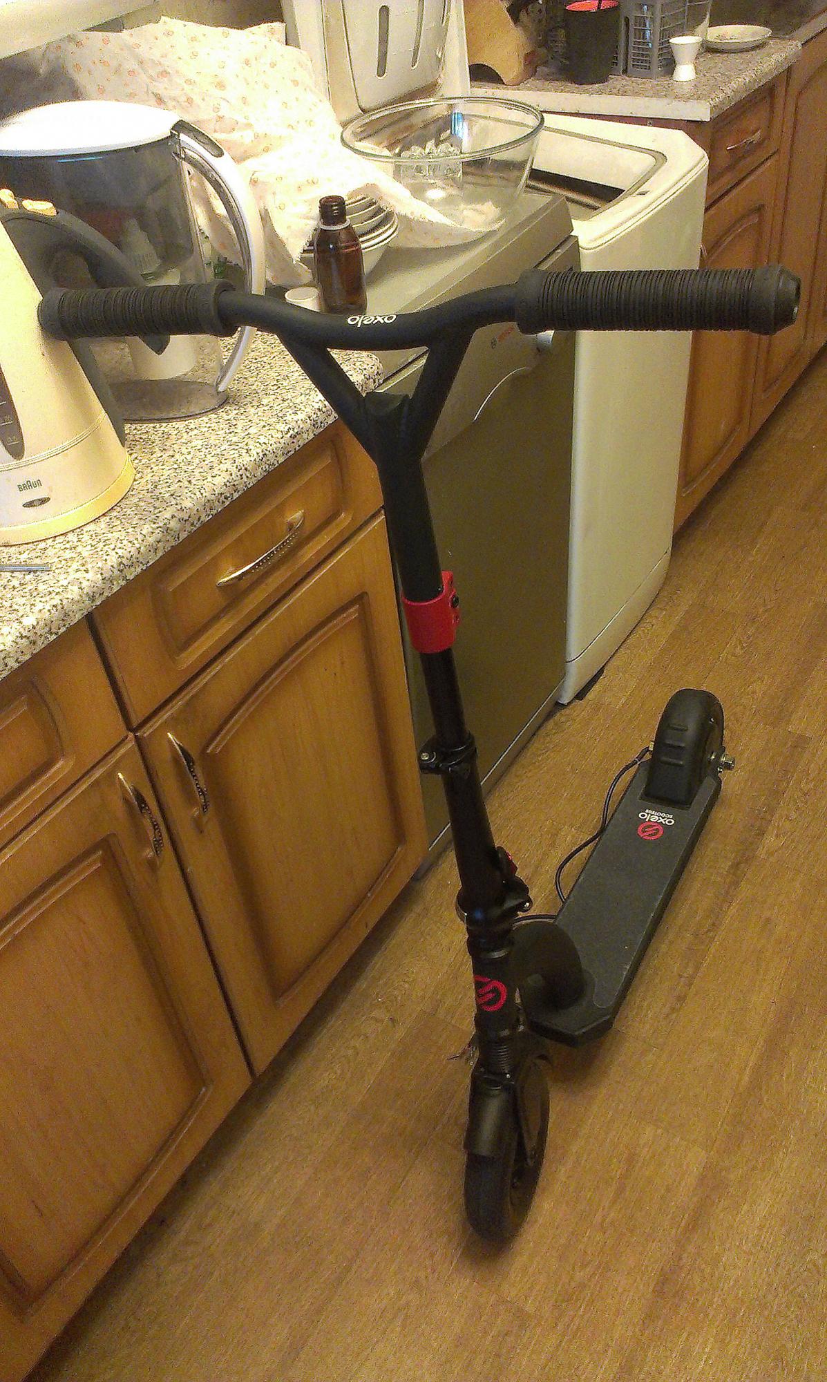

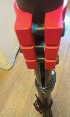

poraboloid
Наконец-то праздники.
Появилось время поработать дрелью да болгаркой с мелким самокатом.
Амовилка, рулевая на промах (спасибо [user]bigolen[/user]), складная колонка LANGTU В-1, подседельный штырь 28.6, укороченный штатный руль.
Руль регулируется по высоте от 80 до 90 сантиметров, зажим - штатным верхним хомутом рулевой колонки.
В нижнем положении удобно для ребенка, в верхнем будет комфортно даже более высокому человеку чем с моими 182.
Пропил в трубе не дает рулю провернуться при опускании - поднятии.
