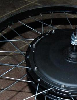

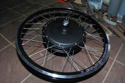

Купил у Егора с Ростова вот такой мотор. Обозначений никаких нет, ни напряжения ни тока. Егор говорит, что с него можно до 1500Вт снять. Контроллер взял на 48в 22А. Провода очень тонкие как на 500Вт. У меня на моем киловатнике с гравировкой написано 60В 1000Вт и провода в два раза толще, почему так получается? Размер колеса 53 см, с резиной 60 см. Брал как 24 дюйма, а получается 18 дюймов. На 24 дюйма размер колеса должен быть 60 см + резина = 65 см минимум. У меня на 18 ободе размер колеса с резиной 60 см. Почему так получается?
Кто уже обкатал это колесо откликнетесь? как оно по тяге? Действительно оно 1000 Вт?

[user]alpatov[/user], вело колеса нормируются по диаметру с резиной. 24*2.54=60,9

Почему на колесе нет никаких обозначений?

Ваше колесо с надписью скутерное. Это колесо условно велосипедное. И токи для велосипеда нужны меньше. Потому и провода тоньше.
Обозначения нет, так как заказчик это не потребовал.
Что за пятнышки?
alayf78
Это экспериментальное мотор-колесо GM Black Magic 2014.
у него ширина статора 30мм и тонкие ламели.мотор этот один из самых кпд-шных в этом формфакторе.
с использованием инфинеона 12 фет батареи 72в  и тока 40а он легко разгоняется до 70 км\ч!
при 48в и 22а он поедет в районе 45км\ч
