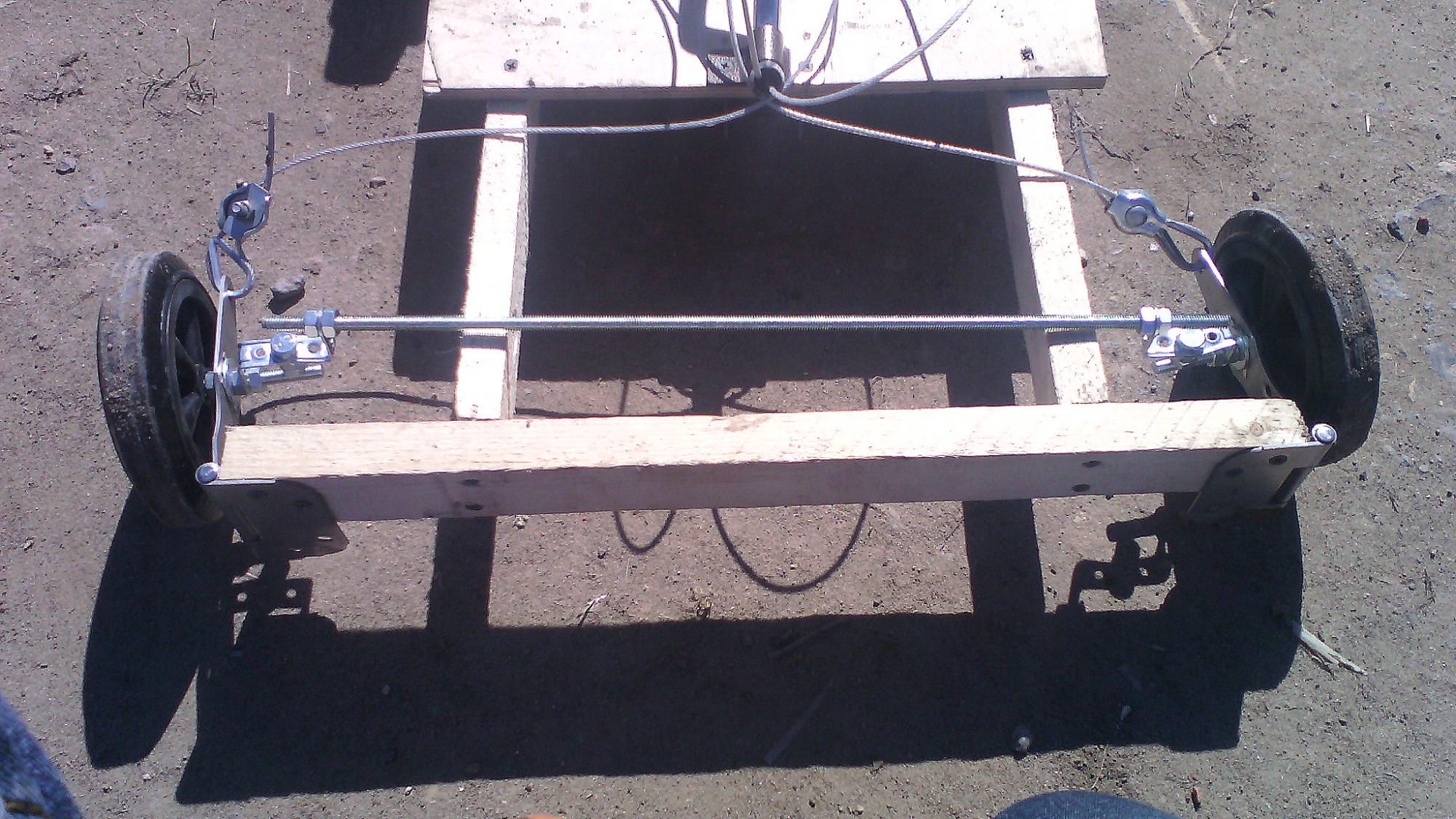

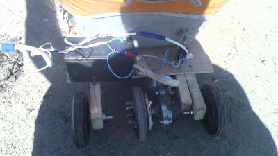

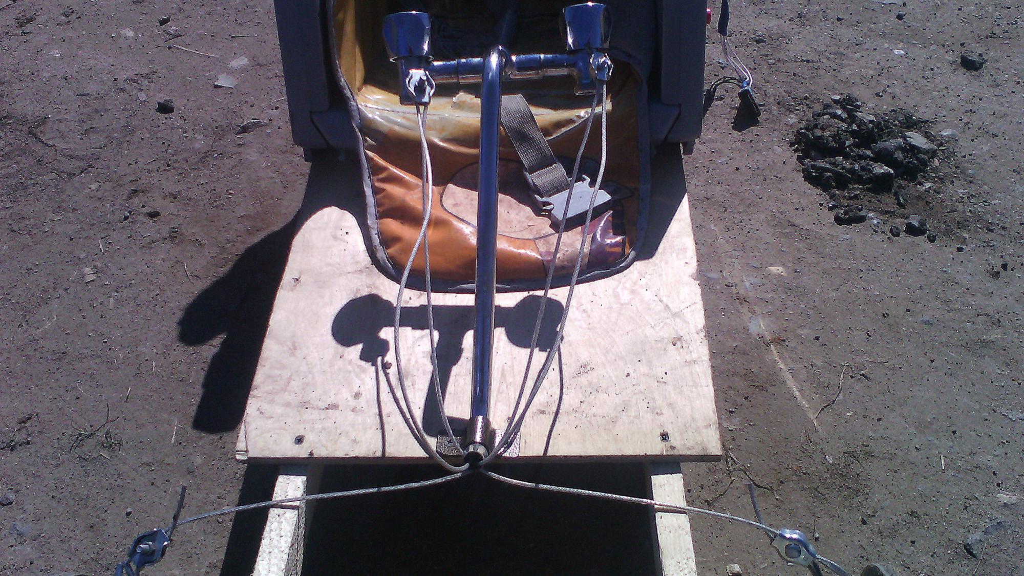

Теперь о приятном, после долгого "застоя", наконец снова дошли руки:
- В машинке появилось седение - открутил от специальной приблуды для совсем малышей, чтоб кормить их за общим столом (досталось бесплатно)
- Краснокамск конечно - "дыра", однако я нашел таки недорогие колеса для испытаний 4 шт по 55 деревянных баксов за шт.
- Приладил рулевое, за основу взял фотки которые высылал товарищь STALKER, т.е. посадил колеса на дверные петли, к ним прицепил тросики, а тросики к рулю.
- Руль это совсем отдельная история  :laugh:, выложу фотки поугараете :laugh:.
- Силовая часть и привод: пока не смог сделать ничего лучше чем было. Т.е. по прежнему ведущее колесо на валу двигателя, однако оно теперь не третье, а ПЯТОЕ. Вся конструкция держится на ПЯТИ колесах. >:D
В целом система показала себя неплохо, в ближайшем будущем будут прилажены возвратные пружины, для возврата колес в положение "прямо", особенно актуально при движении задним ходом, и буду решать с приводом. :bored:

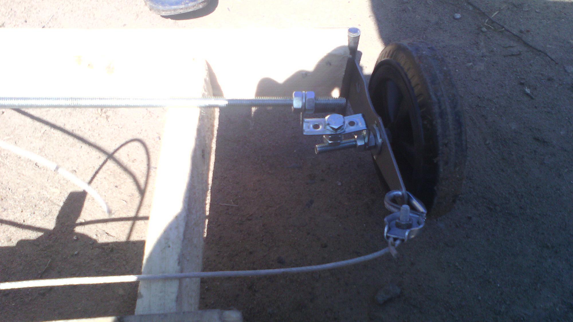

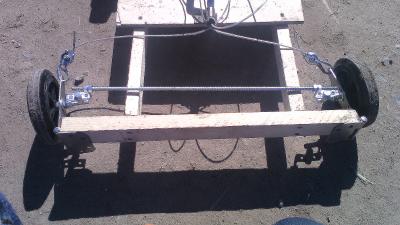

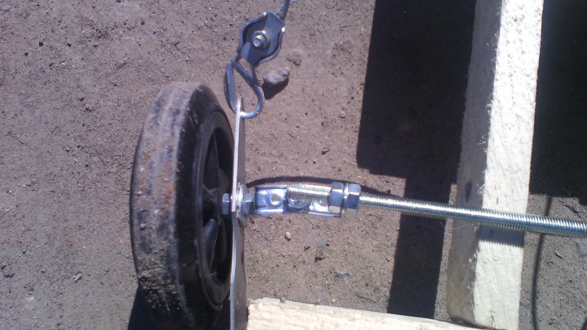

Как и обещал фотки:
Добавлено 02 Май 2016 в 10:30:33
Со вчерашнего дня добавил межколесную рейку, сделал из шпильки ф8, это позволяет регулировать схождение колес и обойтись без возвратных пружин (см. выше)

Цитата: Stalker от 02 Май 2016 в 10:36
На фото трапеция для езды по прямой ?
Рулевое полностью работает, как залью видео увидите ;-)
