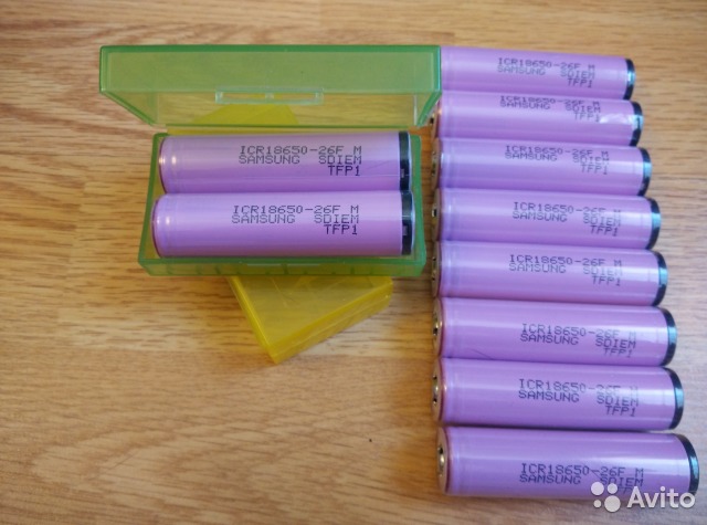

Samsung ICR18650-26FM  2600mAh защищённые.Подскажите пожалуйста можно с этих элементов собрать батарею? Нужна ли BMS?
Можно варить сваркой или паять? Как я понимаю у них встроенная BMS?

[user]bob72b[/user], платы расчитаны на небольшие токи, кроме того при сборке в батарею более 3S они могут легко погореть, т.к. не рассчитаны на большое напряжение. Кроме того не будет происходить балансировки батареи.

Возможно на них выкинуть bms? Просто они у меня уже есть. Хочу собрать 4S  5P.

spb-e
4S это средняя точка 14.8 если только на стартере ездить)))
Защиту можно снять и спаять но это тлько в случает если батарие халявные а так конечно продать и купить нормальных элементов.
И самое главное определиться с напряжением сборки.
Самое распространенное на ионках и липошках 13S  напр сред 48.1 V.

4s дополнительная к 48v, поднять вольтаж.
spb-e
Итого 17S что ли  :sorry: максимальное напряжение сборки 71.2
Тогда контроллер скорее всего бахнет если это не предусмотрено. (48В)
Если не продадите или проблема продать тогда ковырять выкинуть защиту и сделать. Может так проще будет и быстрее.
Это не бмс, просто плата защиты. Удаляется элементарно. Вот статья на фонарёвке в помощь: http://forum.fonarevka.ru/showthread.php?t=1740
