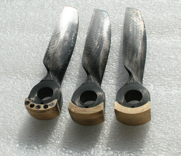

С энергетической выгоднее перемещать лопасть в невозмущенном воздухе, т.е. это единственная лопасть с противовесом. "Скоростная модель F2A это однокрылый, половиностабилизаторный, агрегат с сумасшедшим мотором с однолопастным винтом." (с)
Все остальные формы - попытка сочетать удобство (габариты, простота, вес) и минимализировать потери эффективности.

:exactly: т.е. одна лопасть лучше чем 2, 2 лучше чем 3, 3 лучше чем 4 и.т.д.
