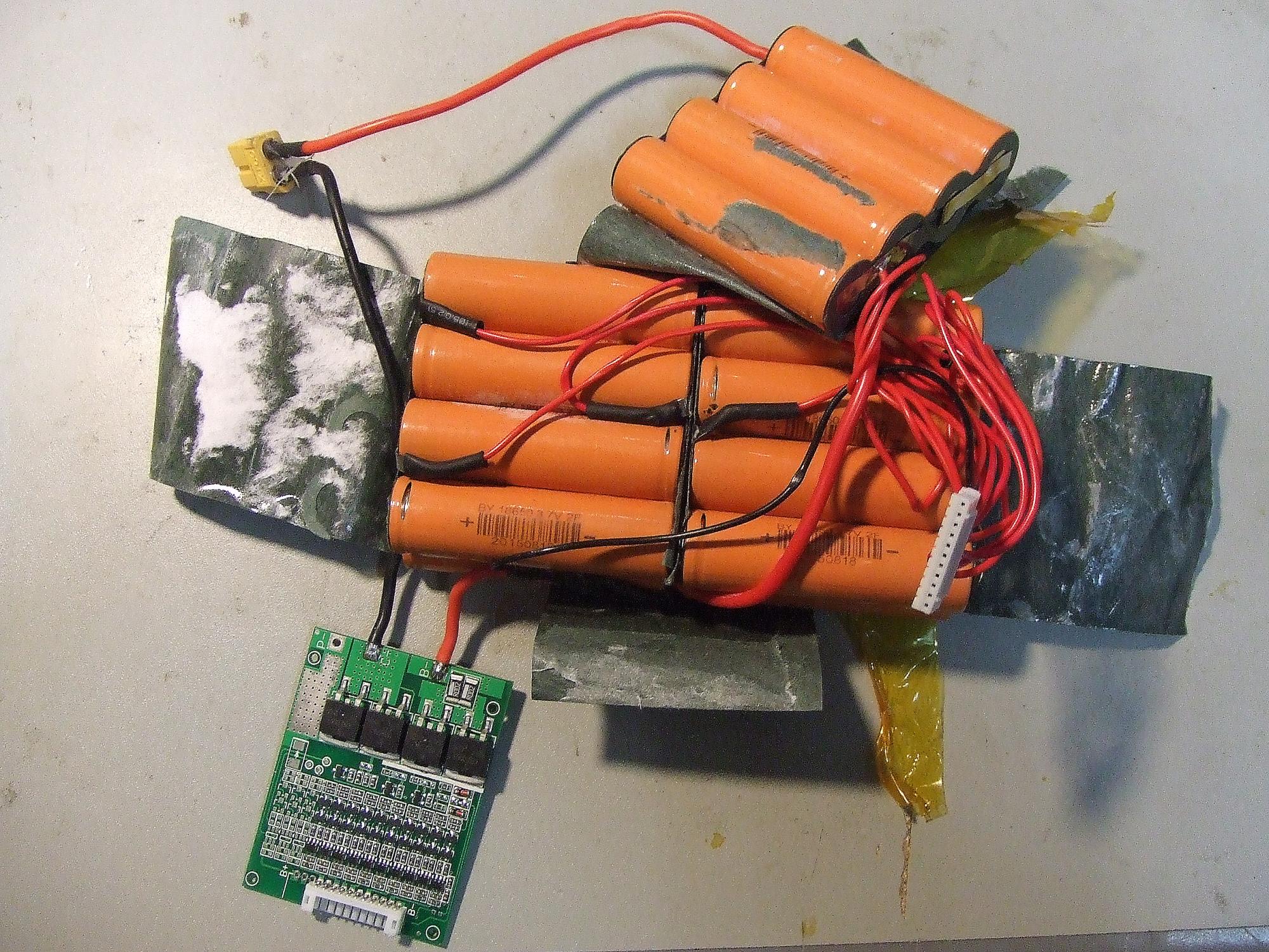

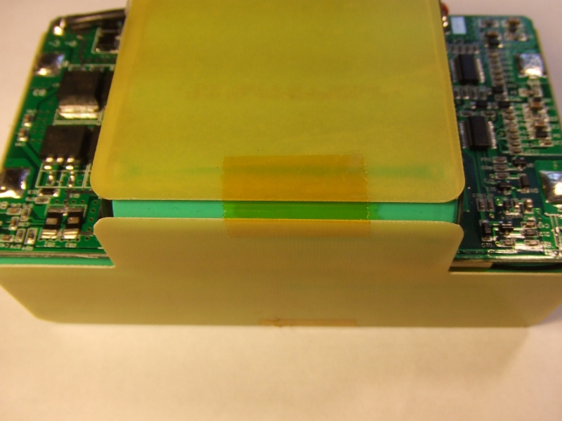

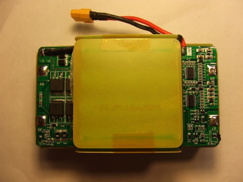

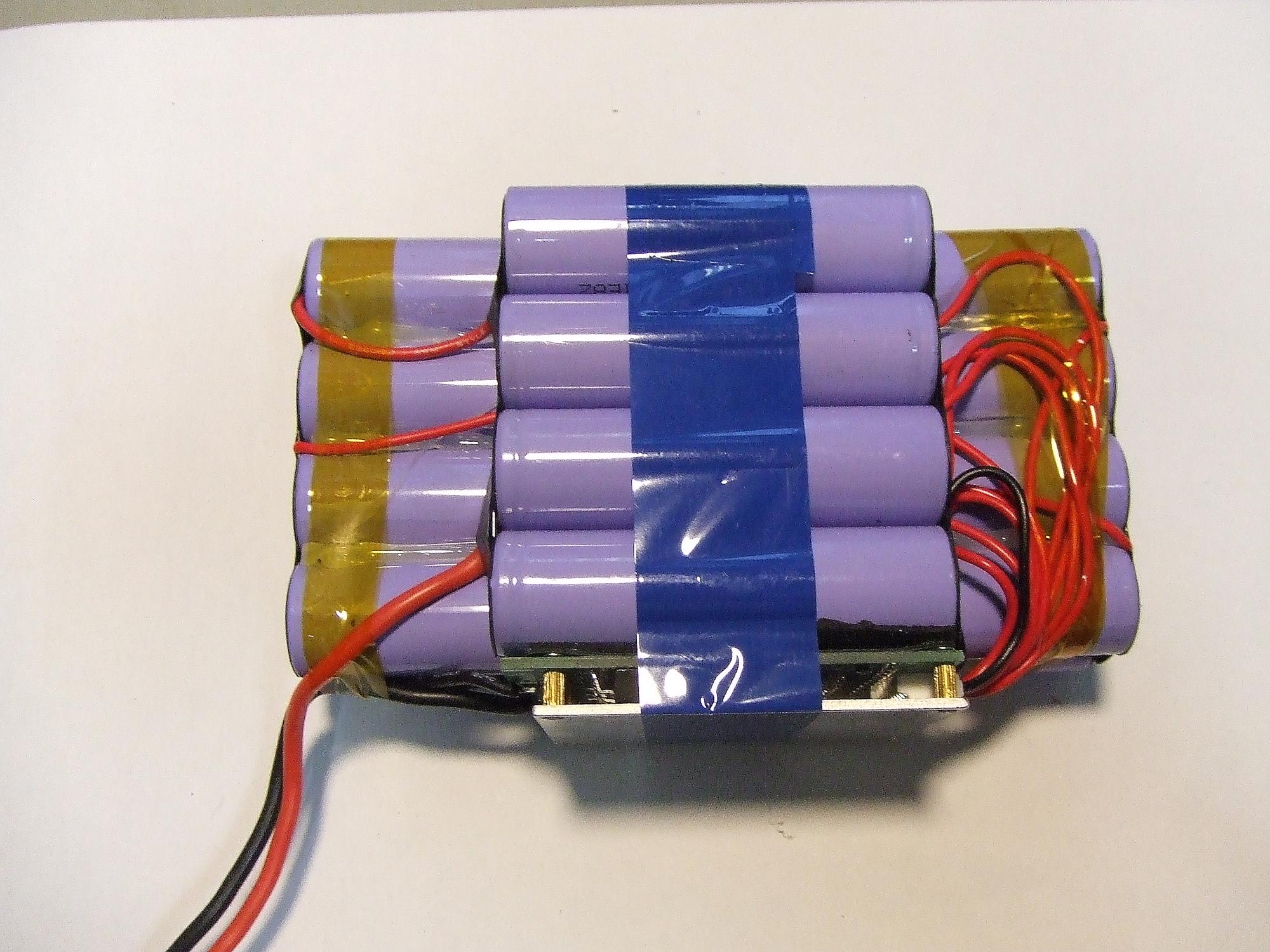

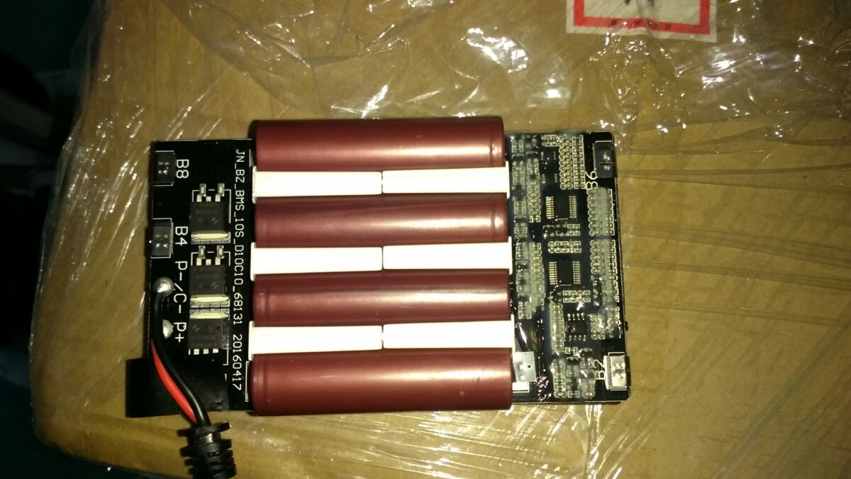

[user]Dmirty[/user], Разница? Вы же старожил, батенька, и не понимаете разницы? И не знаете качества китайских BMS?  Не поверю... А качество самой сборки вы тоже не принимаете в расчет? Так приходите ко мне-я вам наглядно покажу и с примерами...   Да вот, собственно, могу и фото подкинуть...
Вот вам пример китайских элементов и типичной сборки. Тут BMS даже не имеет радиатора!
Вот тоже, но с элементами Самсунг... Здесь уже присутствует алюминиевая пластина-радиатор...
А вот это на сегодняшний день , лучший аккум из найденных, но, увы, производителя найти так и не удалось... Элементы, кстати, LG ...
Это фото аккумов, которые китайцы начали делать для Американского рынка.... BMS здесь имеет аж 5! термодатчиков, каждый элемент изолирован от других и вообще нет проводов, кроме выходных, практически, как и в аккуме на фото сверху....  но цена данного девайса  в китае составляет...89 долларов!  правда, емкость этот аккумулятор имеет 5,8 а/ч.
Так вот , первые два аккумулятора присутствуют в большей части китайских гироскутеров, а последние-удел избранных.
