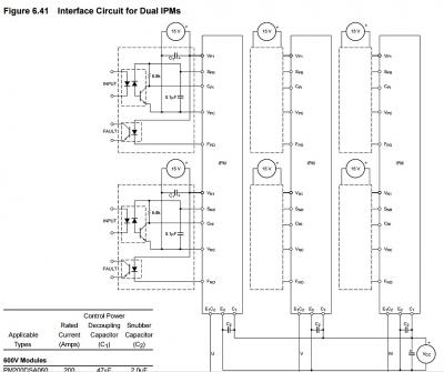

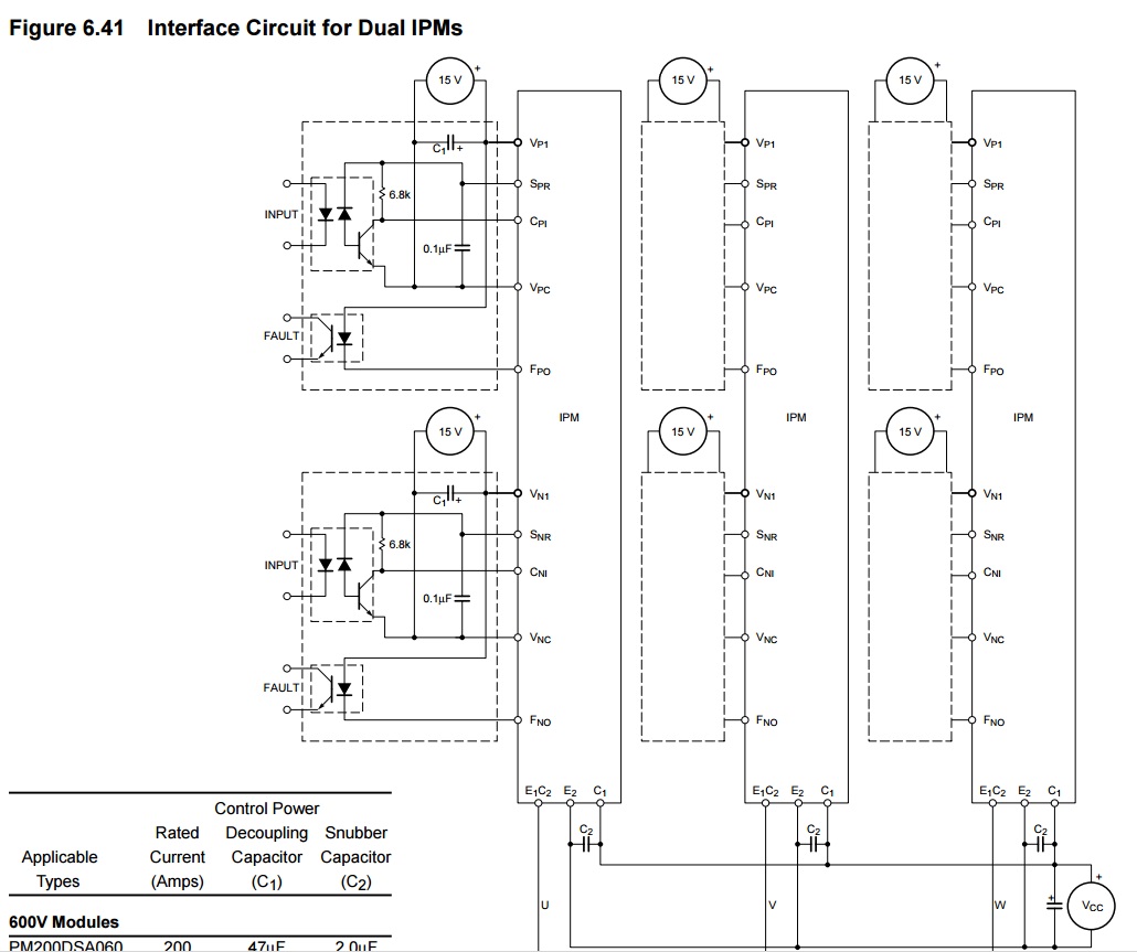

решил продолжить свои мытарства с частотниками!:)) теперь уже для электромобиля (своего - рено мегана сценик) - так не охота ремонтировать двигатель! для начала - силовые модули  PM300DSA060 - но есть сомнения по напряжению - а вдруг получится достать аккумулятор на 400В - а модуль всего на 600В! наверняка рванет! не для начала экспериментов хватит. для работы с модулем нужны всего навсего оптроны - что немало радует. управлять как обычно буду dsPIC33. вот только датчики тока !!! наверно придется ставить шунты на такой ток. хочу еще добавить измерение входного напряжения - для того чтобы производить корректировку - вдруг батарея будет 200в. хочу добавить еще выходна дополнительный контроллер с TFT панелью в машину - вывод параметров тока напряжения - ну и хотелось бы еще знать какой остаточный заряд в батарее и  на сколько ее хватит. на частотник - небольшой tft экран(хоть и будет под капотом - но для вывода аварийных ситуций. в качестве реле - тоже модуль (всетаки на 300А реле или контактор дороговат?).
Dtolok
стоит ли обьединять нижние ключи по питанию или сделать как рекомендует митсубиси?

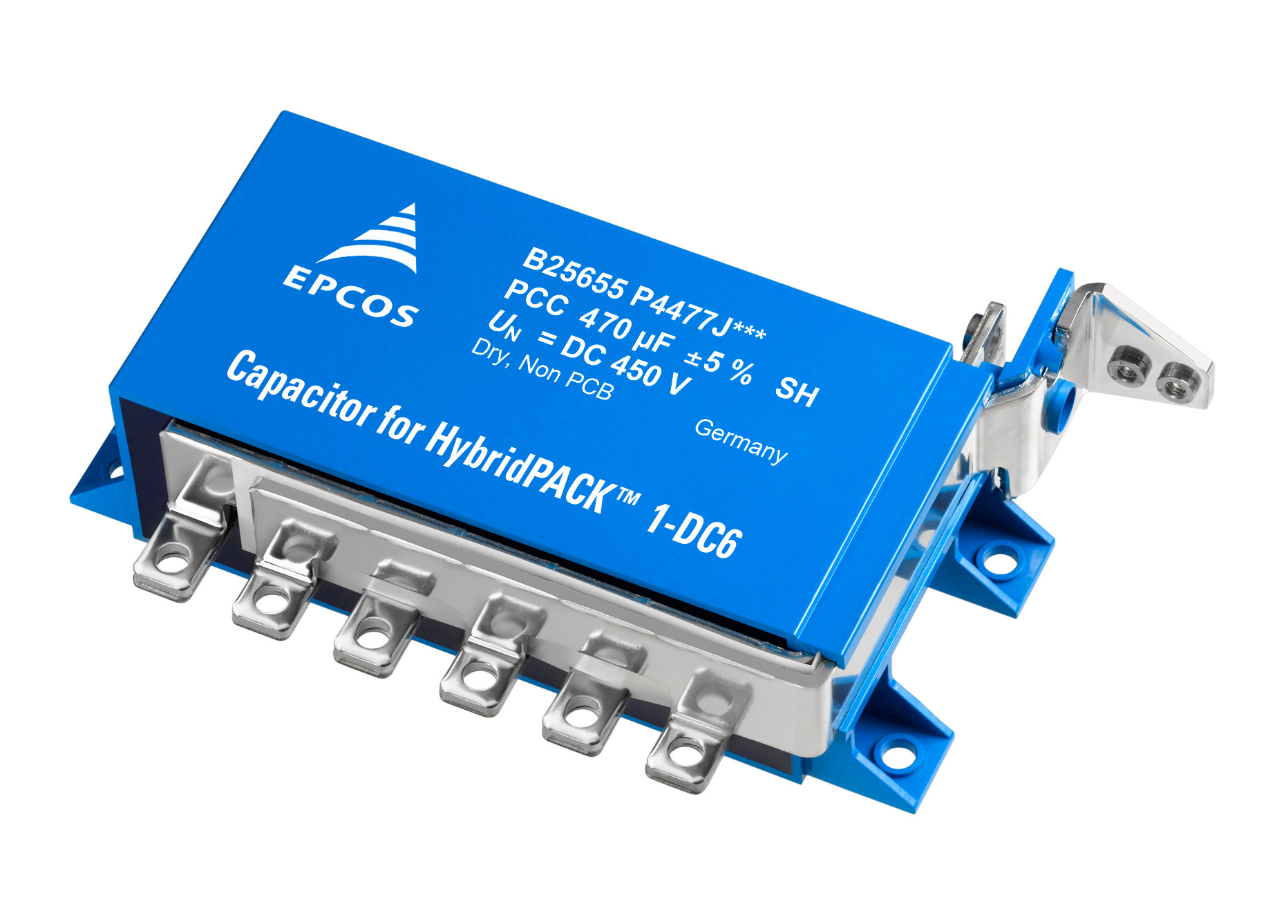

подскажите - как расчитать конденсатор по входу частотника - млм нет необходимости ставить при питании от аккумулятора?

[user]Dtolok[/user], в качестве реле ставьте контактор, даже обьяснять не хочется почему. А насчёт датчиков тока - http://www.lem.com/hq/en/content/view/268/205/ , тут для начала полистайте.

По поводу конденсатора погуглите dc link capacitor for power inverter

питать буду от DC-DC 100v-1000v ->12В на vjlekb свои DC-DC 12v->15v. по совету Vichkins ставил в предыдущем частотнике - работают нормально. Вспомнил что в  нисан лифе стоят емкости по 2мкФ . большой емкости нет.

В ките infeniona стоит 500 мкф, 450вольт. Irms  120 ампер, I pik 2500 ампер,  ESL 15 nH, ESR 1mOhm  ....IGBT  там 650 в 800а    при рабочем 400 в,  overshoot 604 в   они намерили....скорей всего это при кз, какой при этом ток нарос - история умалчивает.

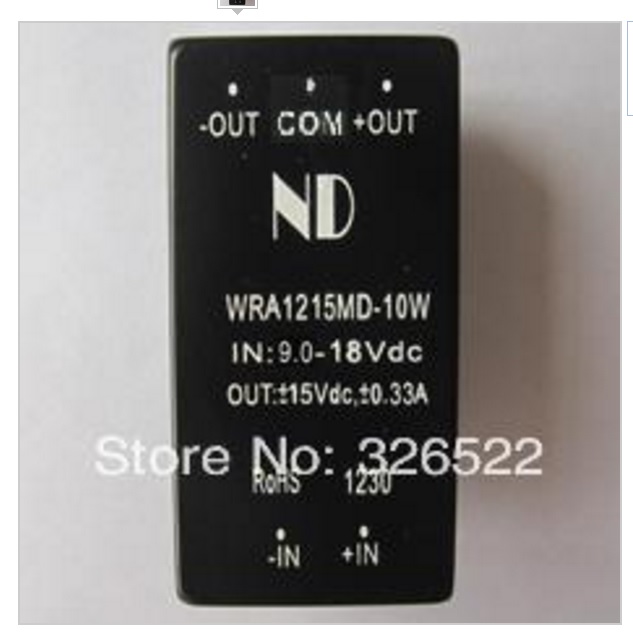

блин! облазил алиэкспресс и не нашел - в начале года еще было как грязи! входное 100-1000в а на выходе 12в - размером 70х50мм. правда дороговаты были - примерно 1200 грн! но мне кажется того стоило ... он шел как блочек с 4мя ножками на плату. может совместно изваяем???!!!
Добавлено 09 Дек. 2016 в 12:32
что то типа такого
Gostya
А ток какой на выходе?   Если напряжения не сильно высокие, блок питания ноутбука норм должен быть)))
Добавлено 09 Дек. 2016 в 12:43
Вариант второй видиться в отдельном акб для питания мозгов...чтобы его хватало циклов на 5-6  силового акб...ну чтобы не заряжать его постоянно...заодно имеем гальваническую развязку и помехи по силовой части фильтровать не прийдется...
Dtolok
частотник обособленное устройство и и должен питаться от акб 400В
on4ip
Спасибо возьмём на заметку, только цена не малая,но если бо быстрому надо то клевое решение.
