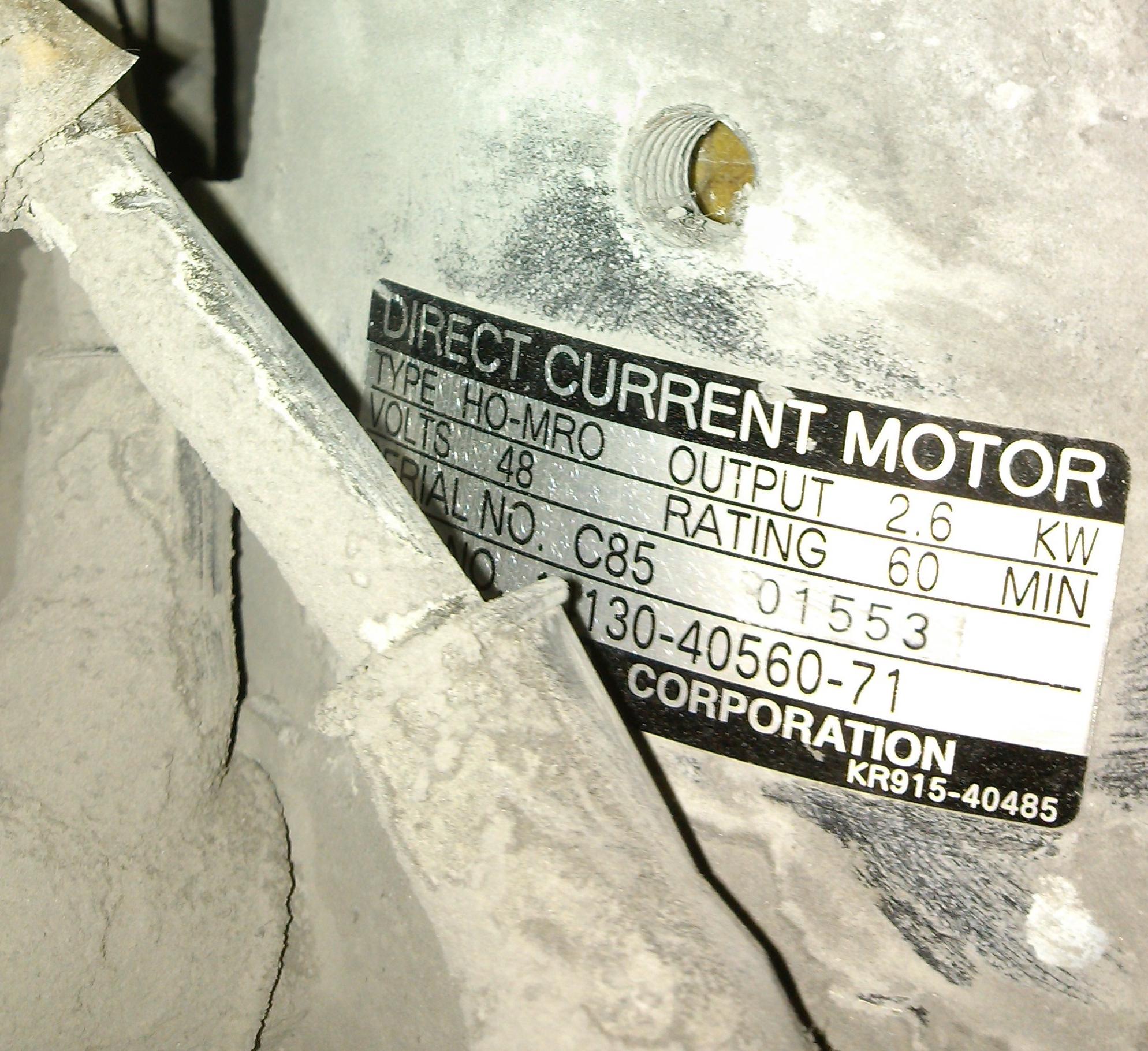

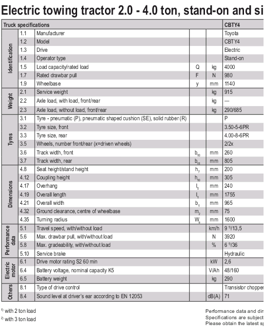

Подскажите пожалуйста motor rating 60 min это и есть максимальная мощность двигателя или это "Часовой режим" — такой режим работы электрических машин, при котором они по условиям нагрева могут развивать максимально возможную мощность на протяжении 1 часа?
Snaiper
Ето значит что данный двигатель может потреблять мощность 2.6кВт и работать 1час. После етого ему нужен отдых что бы остыть.
