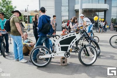

РАМА MBProject 3.1 алюминиевая для электровелосипеда.
Автор u.k.s.u.s, 17 Дек. 2015 в 21:20

Цитата: Макс81 от 18 Дек. 2015 в 13:05
Торсионная жесткость тоже интересна, проверяли на "болтанку" заднее колесо?
И такие испытания тоже были, проблем не выявлено!
только давайте все таки четко разделять "прыжковый" велосипед и дорожный. Данная рама ДОРОЖНАЯ, с удобной посадкой (без коленок у ушей, если вдруг захотелось покрутить)
торсионная жесткость куда лучше чем в примере выше
Опыт создания рам большой, поэтому "не общее" представление о том, что и где должно быть крепко есть!

Surf_el
Велосипед дорожный, а рама заточена под длинноходные вилки
Что думает покупатель? Вилка от питбайка, аморт оттуда же. Рама из алюминия весом десять килограмм.
Вопрос что перед ним?
А для чего батарея на 35 Ач.
И вот мы имеем вводящий в заблуждение крузер\мотоцикл на прыжковых компонентах. С педалями и слабой на кручение рамой.

u.k.s.u.s
Все-таки какой расчетный рейк и угол поворота руля с текущей вилкой?
Если взяться одной рукой за верх заднего колеса, а другой за сидение и потянуть влево-вправо
И хотелось бы взглянуть на результаты испытаний модели на перегрузки  :-)
с вилкой ходом 180 - рейк 63 градуса, но зависит и от длинны амморта
полный угол поворота - 100 градусов (с ограничительными резинками между траверсами)
результаты оформлю и выложу

Что касается торсионки. После того как моя алюминиевая рама луснула пополам (я почему то уверен что именно торсионная нагрузка её прибила), я очень осторожно отношусь к алюминиевым рамам где торсионная прочтность не обеспечена конструкционно. Т.е. я не возьму себе алюминиевый двухподвес где задний треугольник закреплен только за ось маятника (аморт не в счет, он торсионой нагрузке не сопротивляется), при этом вся торсинная нагрузка сконцентрируется в районе оси маятника с неслабым рычагом. Я сейчас подбираю себе раму двухподвеса где кроме оси маятника есть верхний рычаг, потому как в этом случае торсионка будет упиратся в две раснесенные точки (рычаг и ось маятника), что снижает нагрузку на металл в разы (а учитывая свойство алюминия накапливать усталость, так уж если и иметь классичейский задний маятник, то я предпочту чтобы он был из ст3 чем из алюминия, не зря многие  производители алюминиевых двухподвесных рам осталяют задний маятник железным ).
Посмотрел выше видео про мотик на бездорожье. В тот день когда моя рама сломалась, я ехал по приблизительно такому рельефу (срезал), при этом скорость была совсем небольшой, но песчаные и земляные колеи тянули мои колеса в разыные бока выкручивая мою раму как носки после стирки, после чего сразу при выезде на трассу появилось чувство наличия второй рулевой оси, мною не контролируемой (видимо держала уже одна боковая стенка рамы) и не успев затормозить я рухнул между половинами рамы. Да моя китайская рама не чета MBProject, но не стоит забывать что и скоростей выше 40кмч она почти не видела (40 на моторе и 45 с напряжным педалированием), и по бездорожью я ездил медленно (после слома ребра на песчаной тропе, гоняя еще на ашане, я стал весьма тихоходным вне асвальта).
Ivsem
У меня, на второй сезон катания, перо заднего маятника алюминиевой рамы отломилось на ровной лесной тропинке на скорости всего то 10 км/час. Очевидно накопилась усталость металла.
А если бы оно отломилось на скорости под пятьдесят и в потоке машин? После данного инцидента я сильно люминий разлюбил.
ferum
Насчет усталости, не стоит переживать, это не тот алюминий. Он пластичней того, из которого изготавливают велорамы, не накапливает усталость, но, соответственно нужна большая толщина. Поэтому рама и имеет не малый вес. Бонусом, никакой ржавчины! Вообще странная, на мой взгляд, реакция публики. Недовольны! Наверно наш менталитет такой, плюнуть в того, кто, что-то делает и предлагает, а не только жмет на клавиши. Отслеживается во всех темах с поделками... Самоутверждаются.
