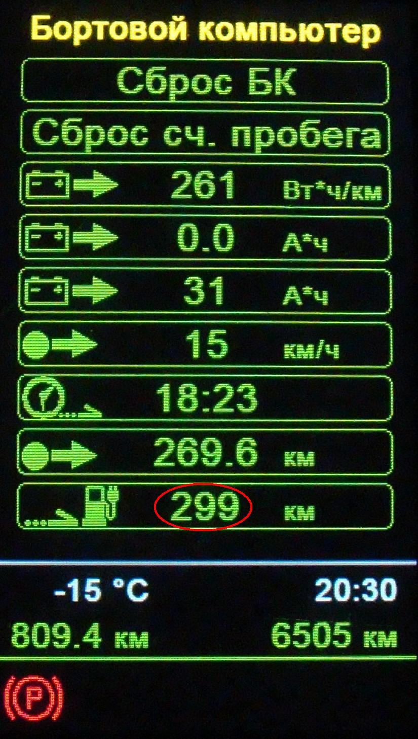

Aleks84
Как ни странно, но "дальность" пробега при 50% зарядке составляет...
LICC
бывает...У меня как-то 270км показал  %-)
deniska_aa
#64
- у меня 299 жми не боись галстук тока не забудь  :kidding:

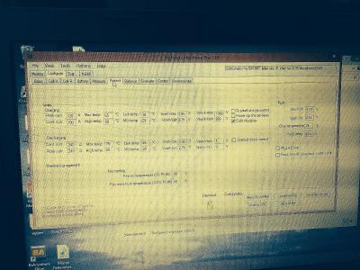

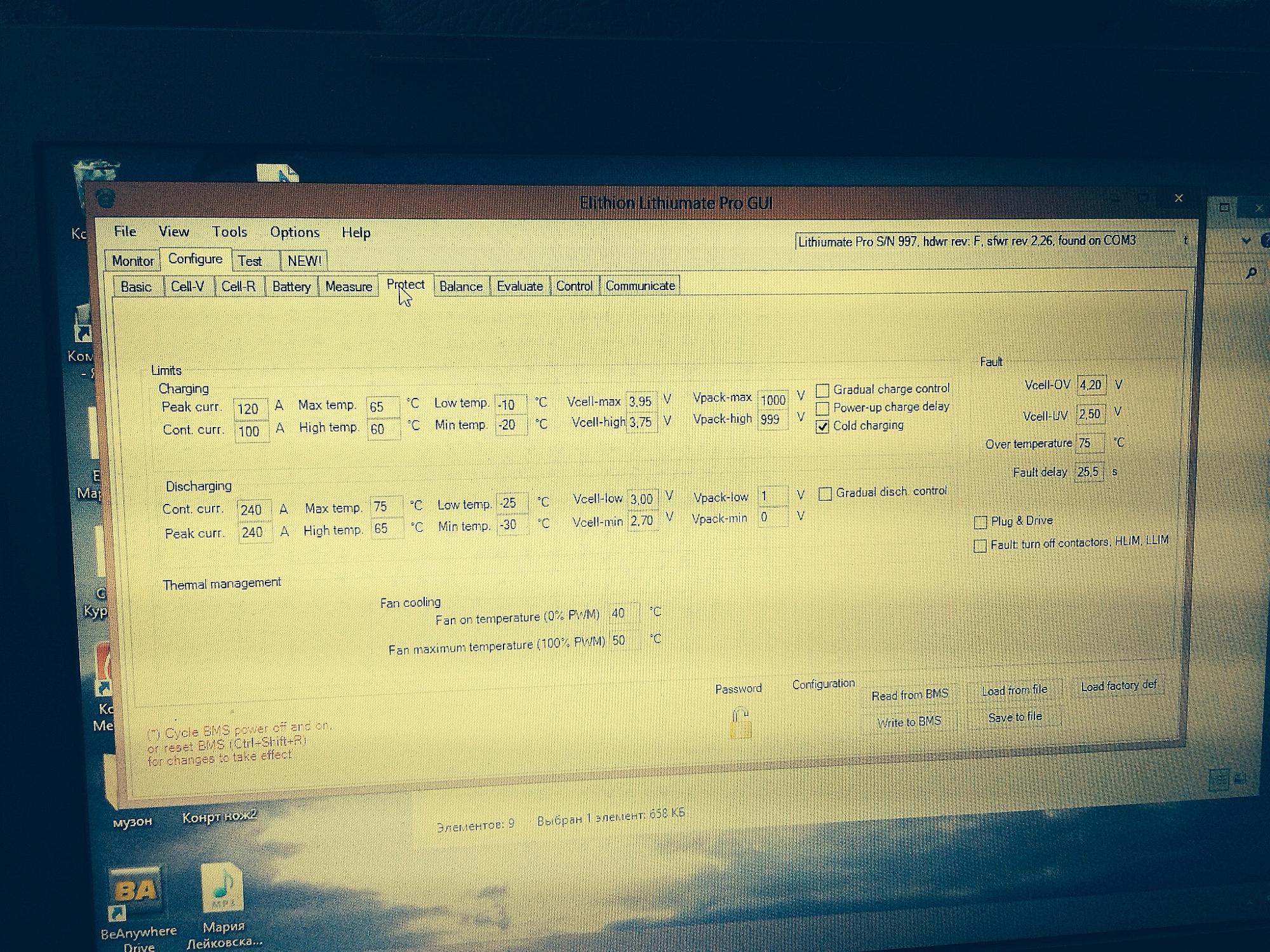

У меня на двух авто одинаковые настройки (как на фото), но одна едет без рекуперации при минусовой тепрературе и включается, когда двигатель на греется более 20 градусов; на другой - рекуперации работает при минусовой температуре, но включается "ограничение мощности" и больше 60км/ч не могу ехать. Как настроить, чтобы обе были одинаковые в движении?) Фоту одну скинул, т.к. одинаковые параметры на двух авто.
deniska_aa
270 а     надо убрать
у меня первые изменения делали , убрали галочку и ампераж сам слетел "было"- это завод по умолчанию перед всеми изменениями
и еще вить есть контроллер движка там еще смотреть нужно чтоб одинаковые были
аркан
  Вот твои настройки, которые у тебя были. На одной машине.
На другой:
Сравнивай, чего ты там накрутил.
Aleks84
На другой:
Вот в том то и дело, что сегодня после твоего отъезда впервые подключил свой ноутбук и смотрю что да как....и ещё не крутил и не менял настройки. А тут у двух авто одинаково...хотя мы смотрели все разное было.

аркан
#69
  Значит кто то им хард ресет сделал. Ты так написал, как будто я недавно у тебя был. На той где ограничение мощности пишит - посмотри напряжение на всех ячейках под нагрузкой (там в этой же программе), возможно какая нибудь ячейка очень сильно проседает под нагрузкой.
