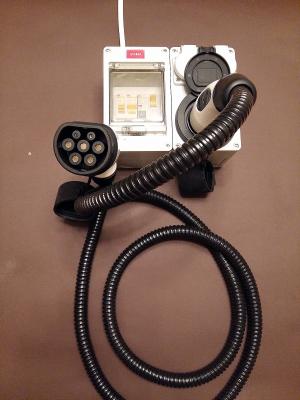

Это мой первый опытный образец;) и с помощью него  могу демонстрировать работу зарядки. Можно и 4 розетки вывести. Сейчас хочу понять как работает управляющий сигнал в бортовой зарядке эллады?! Чтобы подключить шнур type 2 с силой тока 16А.

какой в этом смысл, если максимальный ток для штатной зарядки вполне реализуем от обычной розетки shuko ?

Aleks84, если не секрет, где такой шнур раздобыли. Нужна вилка type 2.

думаю в китае, вряд ли оригинальный менекес.
кстати меня умиляет толстый красивый кабель с вилкой type 2, и тощий подводящий кабель 2х2.5mm2?
Смысл в том что 16А обычной вилкой не получается получить в процессе зарядки. У меня максимум -10А было. Этот шнур я планировал установить в саму станцию, чтобы получить все 16А и не мучиться с подключением обычной розетки. Работать будет по принципу АЗС.
