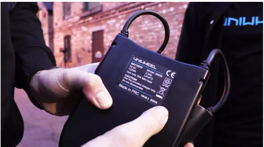

[user]LEE4ER[/user], по заявленному рабочему напряжению (см. зарядку), там либо нет 16 ячеек, либо действительно лиферы A123 ANR26650M1-B, у которых штатный постоянный ток до 70А и разрядная кривая - почти горизонтальная прямая. Но их ёмкость 2500мАч. В теории сходится, а практика покажет. Но в любом случае ездить будет не дальше 10-15км, с пиковой скоростью 20км/ч разгоняться будет не больше 15-16км/ч.
LEE4ER
[user]Sergius.Media[/user], фото зарядки пропустил... :ah:
получается что все сходится:
3,6*16=57,6В (перезаряд на 0,5В вполне допустим и получаем 58,4В)
3,3*2,5*16=132Втч - сходится.
В общем если лиферы, то к батареи претензий нет. - Рассматриваю в плане мощности, а не пробега.

Ячейки 26650 могут быть по 3500мАч с хорошей токоотдачей, но слабее А123. Батарея превращается в 14 ячеек 170Втч. Если туда можно будет впихнуть 28 ячеек 18650 по схеме 14s2p, тоже неплохо, батарея достигнет энергоёмкости больше 300Втч. Но лучше бы это делал производитель. Батареи сменяемые, можно сделать выбор вариантов.

Маркировка АКБ
