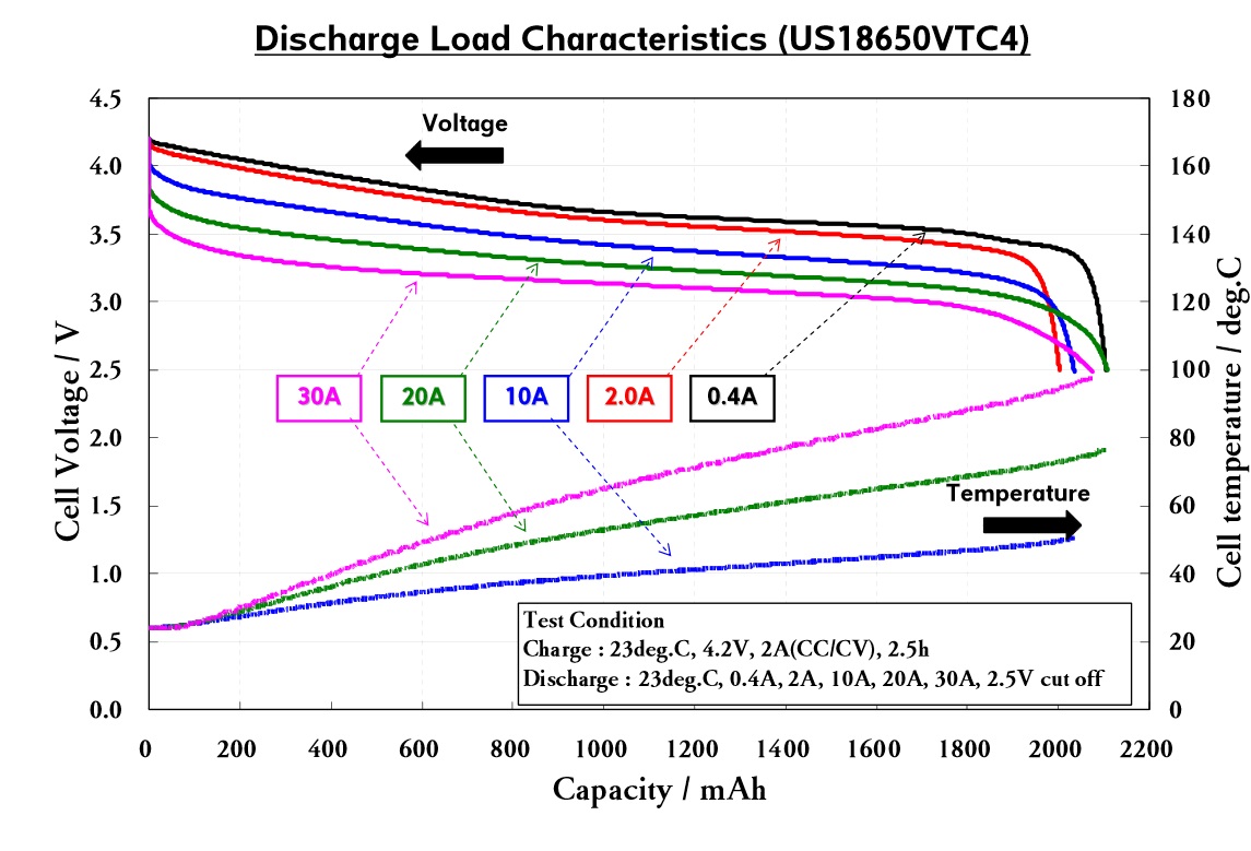

Карл, вес - 11кг, мощность - 1,5квт, сменные LiFePO
Вот в картинках:
Кривая разряда ANR26650M1B
т.е. емкость отличается от номинала на 250мАч (~10%) - батка имеет эффективную емкость 16*3,3В*2,2Ач = ~116Втч

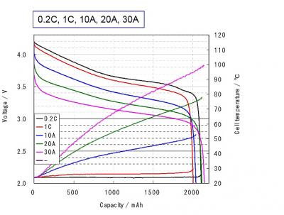

А теперь для литийионок (для VC3 не нашел, поэтому взял от VTc4, а она даже лучше)
Около 3,3В для 14s2p емкость будет уже около 1,6ач на ячейку - 28*1,6Ач*3,6В = ~161Wh
Батка на лиферах менее емкая на четверть, но вот если ты будешь использовать колесо на полной мощности, то разница может оказаться еще менее заметной.
В общем не стоит преждевременно пенять на малую емкость батареи :exactly:

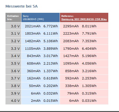

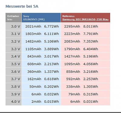

нашел "кривую" для VC3
http://www.dampfakkus.de/akkutest.php?id=106
т.е. емкость реально при нагрузке 10А для 14s2p будет:
1,4 * 3,6 * 28 = ~141Втч !!!  против 131Втч на лиферах  :pardon:
сравнение справедливо, если контроллер UniWheel будет делать не возможным использование колеса при напряжение не выше 2,8В
...если выше, то конечно - в жопу такую батку))))

в том и мулька - ничего не будет :pardon:
по графику выше - для мощности 100Вт напряжение ячейки просаживается до ~2.9В (35A) и далее разряд идет практически без дальнейшей просадки, до потери емкости.
опять же исходя из графика, ~2.5В это то самое напряжение, ниже которого не было проседания даже при токе 70А (180Вт). Даже емкость не так сильно упала ;-D
