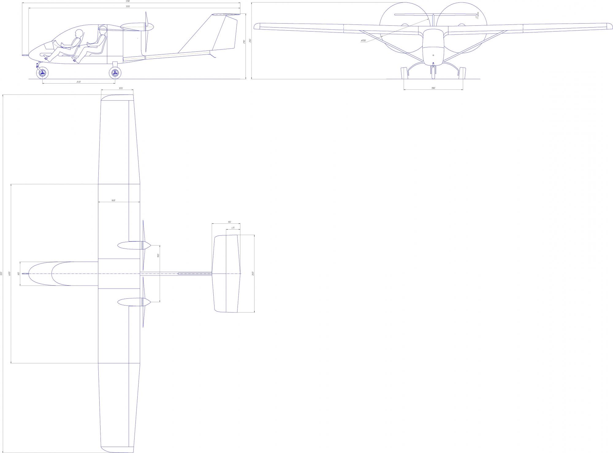

Лёха Электроеропланов
Размышления на тему.... Эскизы....
Эскиз-2х местный, 2х моторный вариант под 2 х 20кВт.
На фото- 3и вида.
Летные характеристики при максимальном взлетном весе (с двумя электродвигателями по 20 кВт)
Максимальная скорость   140 км/ч
Скорость сваливания (с закрылками)   46 км/ч
Максимальная продолжительность полёта   1 ч
Скороподъемность (МСА, уровень моря)   3 м/с
Минимальная скорость снижения   1,8 м/с
Разбег/пробег (в штиль)   80 м
Размах   12 м
Длина (с ПВД)   7,29 м
Высота (с учётом диаметра установленного воздушного винта), по высоте до стабилизатора   2,565 м, 2,19м
Площадь крыла   15,7 м2
Максимальный взлетный вес   450 кг
Вес пустого   220 кг

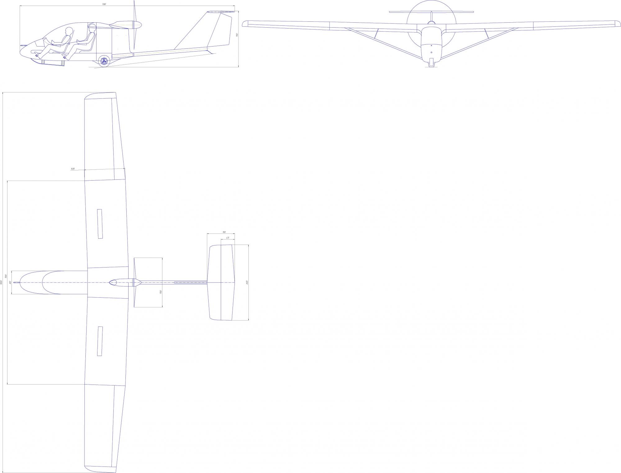

#188
Прорисовал эскиз учебного электро-планера. хвостовую трубу удлинил. Размах увеличил по центроплану, но крыло осталось конструктивно, как на "Электролёте", только без закрылков, добавил интерцепторы. Возможно придётся менять угол установки крыла в стояночном положении на передней лыже. Сделал обратную стреловидность крыла для возможной корректировки центровки.
Примерные характеристики в планерном варианте ( аналогично КАИ-12 "Приморец"     http://www.airwar.ru/enc/glider/kai12.html    ). Вариант с 1им электромотором 25-40 кВт и складным винтом д-ром 1700мм.
Размах крыла, м     13
Длина , м     7.38
Высота, м    1,93
Удлинение     8.8
Площадь крыла, м2     20.20
Масса, кг
  пустого     243
  полетная     433
Макс. аэродинамическое качество     16
Максимальная скорость на буксире, км/ч     140
Макс. скорость в пикировании, км/ч     180
Минимальная скорость, км/ч     60
Посадочная скорость, км/ч     55-58
Экипаж, чел     2

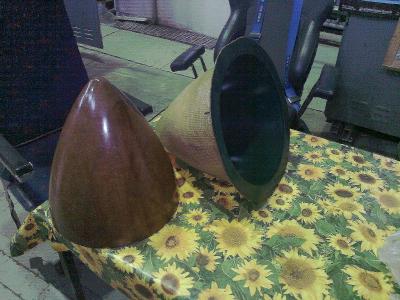

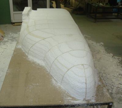

Изготовление болвана кабины пилотов для выклейки матрицы. Матрица кока воздушного винта с готовым коком. Кабина будет интегрирована в проекты летательных аппаратов различного назначения ( в том числе и с ДВС).

Цитата: Цуриков от 29 Фев. 2016 в 20:59
А нагрузка на крыло не великовата ли? Может побольше крыло, и стабилизатор раздвинуть? Ну чтоб скорость посадки до 35км/ч снизить?
Параметры аналогичны подобным аппаратам. Скорость до 35 км в ч можно снизить разными методами, но я ориентировался на характеристики самолёта Аэропракт-20.Не стал к примеру заморачиваться сложной механизацией крыла (щелевые закрылки, предкрылки и т.п.) и исхожу из возможной (небольшой) мощности и тяги ВМГ. Усложнение крыла, понятно, ведёт к его удорожанию :). При уменьшении нагрузки на крыло, аппарат будет больше реагировать на турбулетность атмосферы и другие атмосферные явления, что (как минимум) уменьшит комфортность в полёте и снизит безопасность.
Это пока первые эскизы..... Мой аппарат более ориентирован на мотопланер. Т.е. аппарат с хорошим аэродинамическим качеством, способный хорошо планировать с отключённым мотором.
Механизация крыла и уменьшение посадочной скорости с коротким взлётом и посадкой. Это не мотопланера. Самолёты со своей спецификой.

aleks17121960
А пикирующего момента при таком расположении моторов не опасаетесь?ЭД очень резко набирает обороты,клевок будет у неопытного пилота.Может,все таки тянущие поставить?Заодно и подъемная на взлете чутка побольше.
Цитата: Цуриков от 02 Март 2016 в 15:45
Не должно быть клевка (капотирования), для этого будет наверняка установлен выкос оси мотора. Тянущий винт лучше на пилотажке, там обдутие рулевых необходимо. А данная компоновка хороша тем, что вся основная масса сосредоточена на небольшом расстоянии. Это хорошо скажется на управляемости. По хорошему, если самолёт на одного человека и центр тяжести у него под задницей, то ваще круто, не нужно тримировать и пилот хоть 50кг хоть 150кг.
Именно так. Спасибо!
