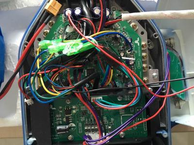

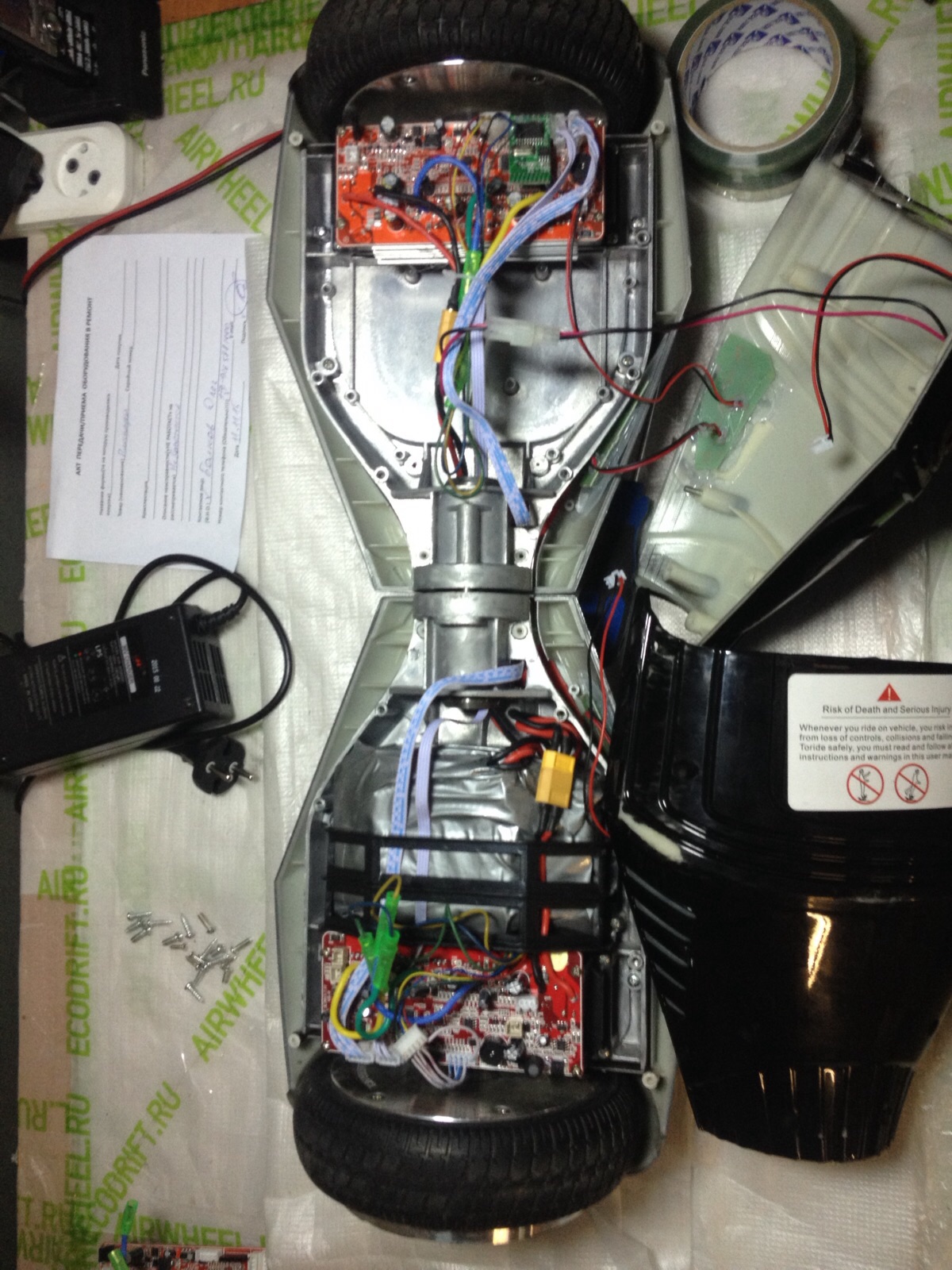

Давайте потеоретизируем.
На рынке сейчас есть два типа начинок гироскутеров.
Вот ниже первый тип электроники, то есть две платы управления, которые же являются датчики нажима и батарея.
И второй вариант, большая плата управления и две маленькие платы датчика нажима и батарея.
Как кто думает, какой вариант надежнее? качественнее? устойчивее?
Так как все заводы говорят, что их вариант лучше и лучше)))
EcoDrift
[user]Dmirty[/user], Во втором варианте гидродатчики на каждую ногу, а вот то, что мосфеты на каждую с чего взяли? Там одна большая плата управления, которая стоит только на одной стороне, во второй стороне пусто, только плата нажима.

[user]EcoDrift[/user], а что дешевле менять-одну красную плату или одну большую зеленую?
Gotway Tesla
EcoDrift
[user]Dmitrys[/user], а я не знаю)) у меня одноплатных очень давно не было. Поэтому цен не помню.
Но с двухпалатными запада в том, что менять их парами надо, если плата не полная копия заменяемой, а там вариаций тьма.

Во втором варианте так же надо парами менять платы гироскопов. У двухплатных хуже сделана система теплоотвода от мосфетов, да и в продаже их намного меньше встречается. По качеству пожалуй одноплатный вариант все же по-лучше, так как одноплатные встречаются как и сарайного, так и нормального качества, а двухплатные мне лично попадались исключительно "сарайного" качества, и без приложений к смартфонам.
