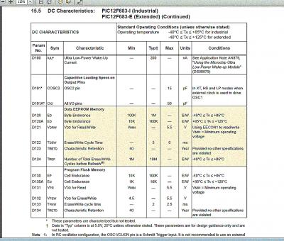

Уставки пишутся в EEPROM и только в моменты их изменения. Количество перезаписей по даташиту не менее 1 000 000, типовое 10 000 000, срок хранения 40 лет.
размечтался...
читаем даташит - 10000 перезаписей EEPROM :hello:
ИС-Х
#19
Цитата: Alex_Soroka от 17 Нояб. 2015 в 12:47читаем даташит - 10000 перезаписей EEPROM :hello:
Плохо читаете:
High Endurance Flash/EEPROM cell:
- 100,000 write Flash endurance
- 1,000,000 write EEPROM endurance
- Flash/Data EEPROM Retention: > 40 years

Цитата: Alex_Soroka от 17 Нояб. 2015 в 10:03
Цитата: ИС-Х от 17 Нояб. 2015 в 10:57
Цитата: Alex_Soroka от 17 Нояб. 2015 в 10:03...там 10000 перезаписей или больше ?  ;-D
это я хотел поинтересоваться, на сколько часов работы хватит процессора  :hello:
размечтался...
даже если 10 000 перезаписей, т.е. 10 000 раз можно изменить уставку ,
если каждый раз перед зарядкой акб менять уставки и заряжать 2 акб в день , то (10000/2 ) /365 =  13,69 лет
мне кажется этого достаточно , но автор говорит ещё больше, тем лучше.

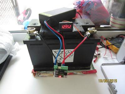

По поводу скважности, мне кажется польза от модуляции в большом количестве фронтов тока. Как бонус, еще и приличные выбросы тока. Чем выше частота, тем больше фронтов. Но тогда емкости не будут успевать зарядиться до 19В в паузах  и выбросы снизятся.
То же самое касается и скважности: с одной стороны чем выше коэфф.заполнения, тем быстрее заряд, но тогда емкости недозаряжаются в паузе.
Я испытывал частоту модуляции от 10 до 50Гц и оставил 35Гц, как оптимальную с коэфф. 58%. Программировать ее на лету не получится при нынешней архитектуре программы. Но откомпилировать прошивку под любую другую без проблем.
Интересный эффект обнаружил. Ранее применял зажимные клеммы для штырей АКБ типа латунных (но на деле из дерьмового цинкового сплава с желтым покрытием). Так вот, если их не зажимать стяжным болтом, а просто плотно насадить на штыри, то они начинают громко петь-стрекотать в 35Гц от ударов нехилого тока.
После замены на тяжелые свинцовые эффект исчез и без затягивания болтами. Это иллюстрация рекомендаций Сороки про крокодилы  >:D

Обновление прошивки на вер.2.1.:
1. Для сокращения времени зарядки частота модуляции снижена до 30 ГЦ (ранее была 35 Гц), длина импульса 20 мсек, пауза 13 мсек. Итого, коэфф.заполнения стал 62%.
2. Разряд АКБ для КТЦ с параметрами 10сек разряд/10сек пауза показал слишком долгое время разряда. Дополнительно введен параметр №5 для регулировки скважности разряда:
5.1. Разряд 10 сек, пауза 10 сек
5.2. Разряд 20 сек, пауза 10 сек
5.3. Непрерывный разряд
