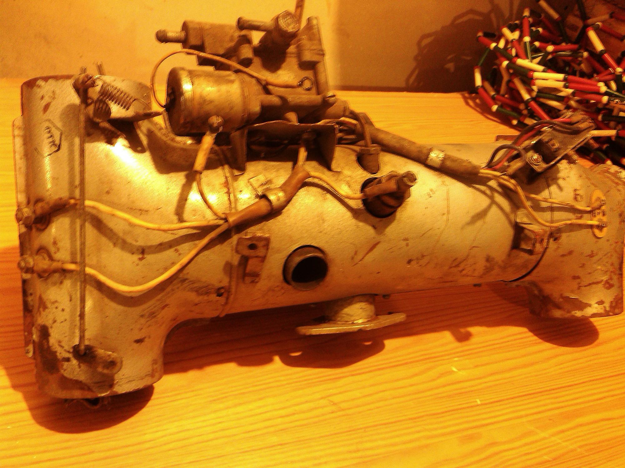

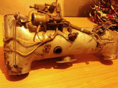

Почему, только недавно вспоминал, когда проверял работоспособность. Корпус не герметичен, продукты горения через щели подсасывает в салон, выхлоп под багажник, совсем недалеко от воздухозабора, потребление порядка 6А, шум как от боинга, ну и расход горючки в штатном исполнении адовый. Сначала радовался, что воь оно, а потом понял, что переделывать от начала и до конца надо :( возможно дешевле купить современный бензо или дизель вариант, ещё бы от расхода электричества избавиться, вон турбо движки сами себе турбину крутят, а тут и топливо горит, и поток есть, но недоделано явно.

:exactly: Спасибо за информацию по этой печи.А то я тут её нашёл,и ду маю,как её можнол применить!
Дунул в выхлолпную трубу...да,действительно сифонит в воздухозаборник,камера сгорания некачественно проварена.Думал запустить на спирту или на отработке.

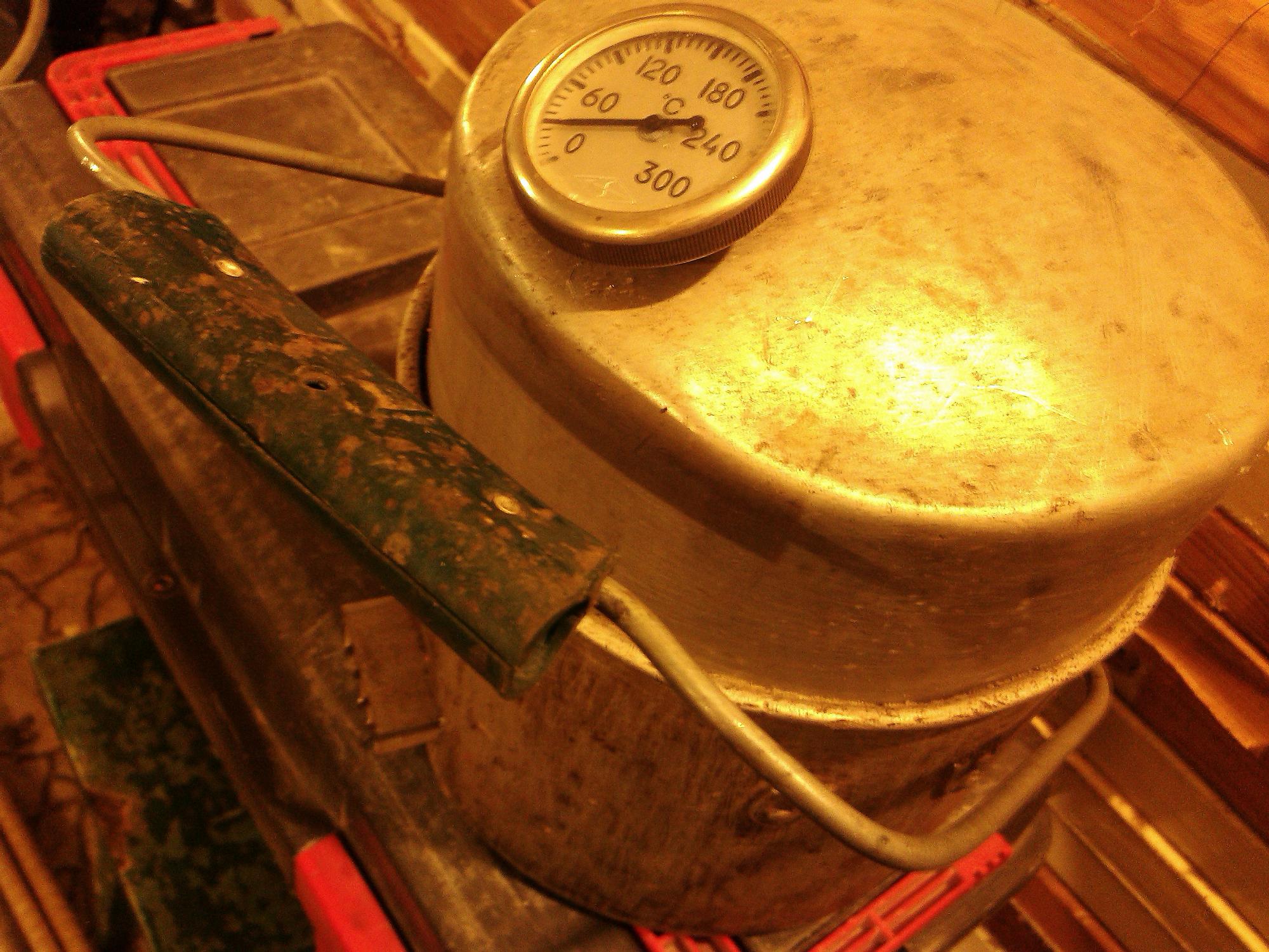

 6_6 Тем временем продолжаются мои эксперименты по поводу отопления электромобиля.Мобильная печь,которую я сделал
на песке,показала свою полную несостоятельность!
И хотя я её раскалял до 250град,потом ставил в салон,тепла всёравно нехватало,печь быстро остывала,и в добавок выделяла очень едкую гарь!Страшно болела голова ,видимо в песке много органики,которая постоянно выгорает. :neg:

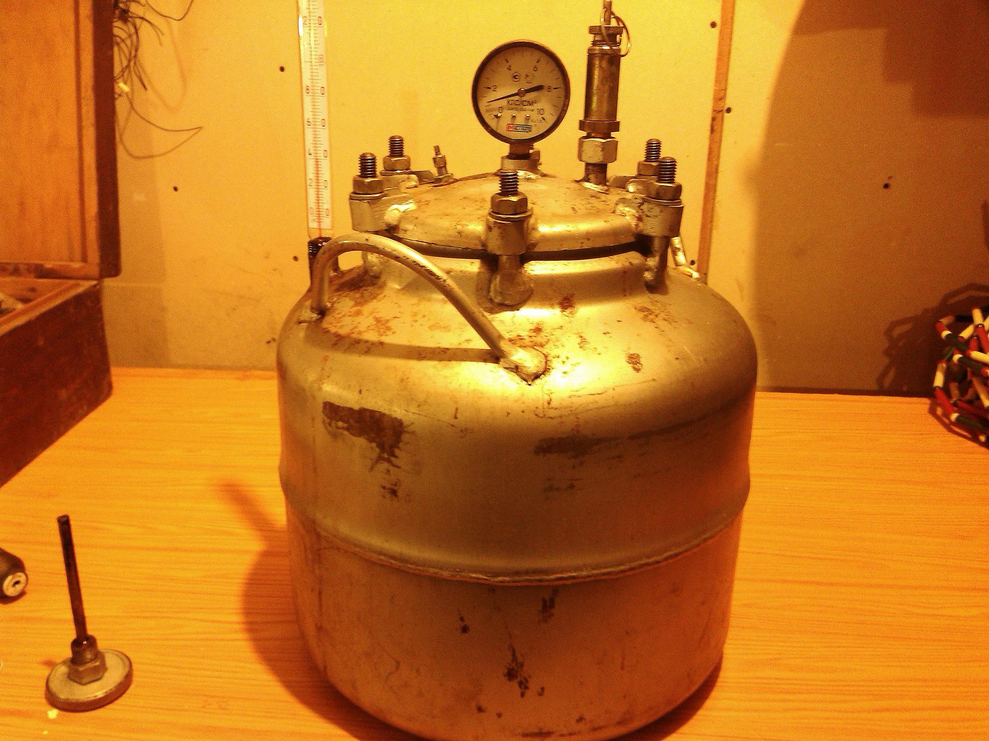

Неожиданное направление испытаний придал Андрей 123.Рыба,рыба,причём тут рыба.
:eureka: Да!!!-Рыба!Дело в том,что у меня есть автоклав.И поздней осенью,когда карась особенно жирный и вкусный,я делаю консервы в автоклаве.Этоже отличный теплоаккумулятор!За 2 часа на газовой плите автоклав набирает 120град при давлении 4кгс.Сказано-сделано,нагрел с утра его,поставил в электромобиль,поехал на работу.

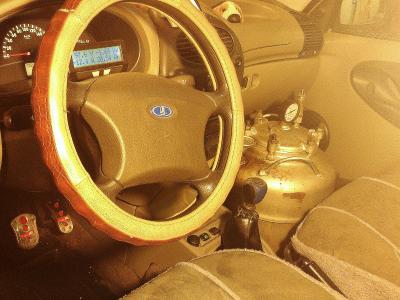

Ребята...!!! - Это Ташкент!!! В машине очень тепло! Я бы даже сказал жарко!Эффект такой,как от русской печи!Тоесть это когда находишся рядом с горячим массивным объектом,тебя буквально насквозь прогревает длиннолволновое излучение,выходишь на холод и не можешь остыть.Примерно тоже самое.На полпути к работе на лбу проступила лёгкая испарина,рука невольно потянулась открыть окно.
Приехал на работу,укрыл автоклав двумя фуфайками.В конце рабочего дня открыл автоклав... -он горячий!Добрался до дома в теплой прогретой машине.И хотя испытания проводились при уличной температуре-3град,ясно одно - у воды огромная теплоёмкость,и бойлер должен хорошо работать.
Это было вчера,а сегодня операцию повторил с небольшим дополнением,законсервировал ещё немного карасей в собственном соку и в томатном соусе. /:-) Чтобы с пользой утилизировать тепло!Да,прав был Андрей 123:дохлая рыба нам никчему,а вот живая и вкусная очень даже пригодиться суровой Российской зимой.Хотя зима у нас в центрально-чернозёмной полосе никакая ,сырость всю зиму морозы -15-20 большая редкость,ну может ещё в феврале чуть метели пометут.

Автоклав под давлением и с температурой в движущейся на колёсах консервной банке - это просто жуть!
