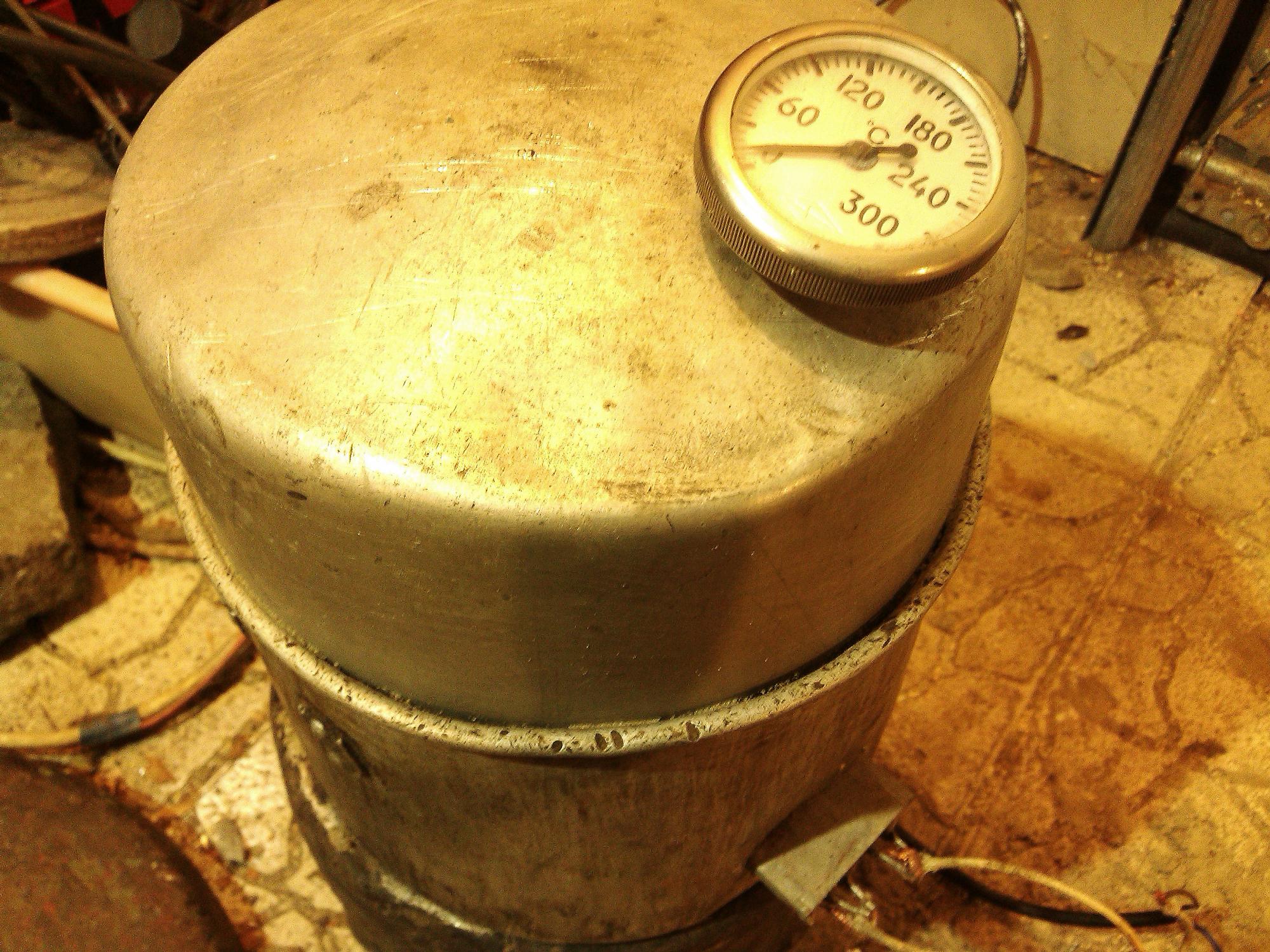

Насчёт воды,у меня тоже такие мысли возникали,что может замёрзнуть при нуле,пусть не в накопителе,но в радиаторе точно.Пока что провожу эксперименты с высокотемпературным теплоаккумулятором на песке...
Взял 2 алюминевые кастрюли,на дне закрепил электрокомфорку от электроплиты,загрузил песком.Если песок получится раскочегарить до 300град,то можно запасти много тепла!Планирую обернуть фольгированной ватой и ставить в машину,чтобы посмотреть как будет влиять на температуру в салоне.
Пока что этот" самогонный аппарат" парит ужасно и чем то ваняет,но думаю пройдёт,песок был сырой и мёрзлый.
