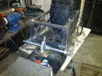

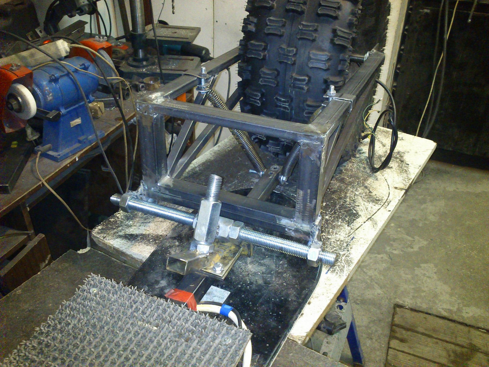

асинхронник общепромышленный?
так понимаю что моих 0.8 квт, для моих целей, будет маловато...
Мой канал на Ютубе https://www.youtube.com/user/MECHANOLltd
Вадим 74
[user]Слесарь[/user], Как у тебя , с редуктором ...
Делай передаточное число больше и аккум на 60 вольт . До 2 квт потянет ( 30 % по времени - 2 квт + 70 % номинальный  - 0.8 квт  )
Слесарь
как у меня только 2,2 квт?
60в Li?
Вадим 74
60в Li?
- Выше смотри ( добавил в последнее моё сообщение )
Я так понял у тебя двигатель 48 вольт 800 ватт - можешь снимать до 2 квт и напряжение 60 вольт .
Лучше аккум Lifepo4   60 вольт 25 - 30 а - ч  Аккумулятор крайне желательно разместить в гусе или не ней .

Изменил передаточное число в два раза , теперь мощи хватает, хватит ли скорости...

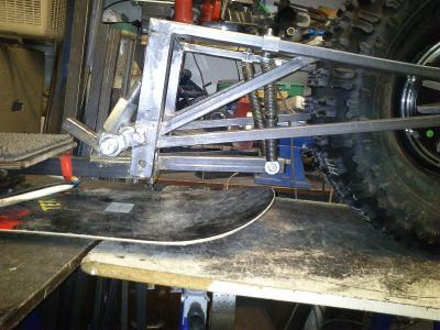

После проверки способности колес толкать сноуборд, надо попробовать сделать более удобную для поворотов подвеску колеса
