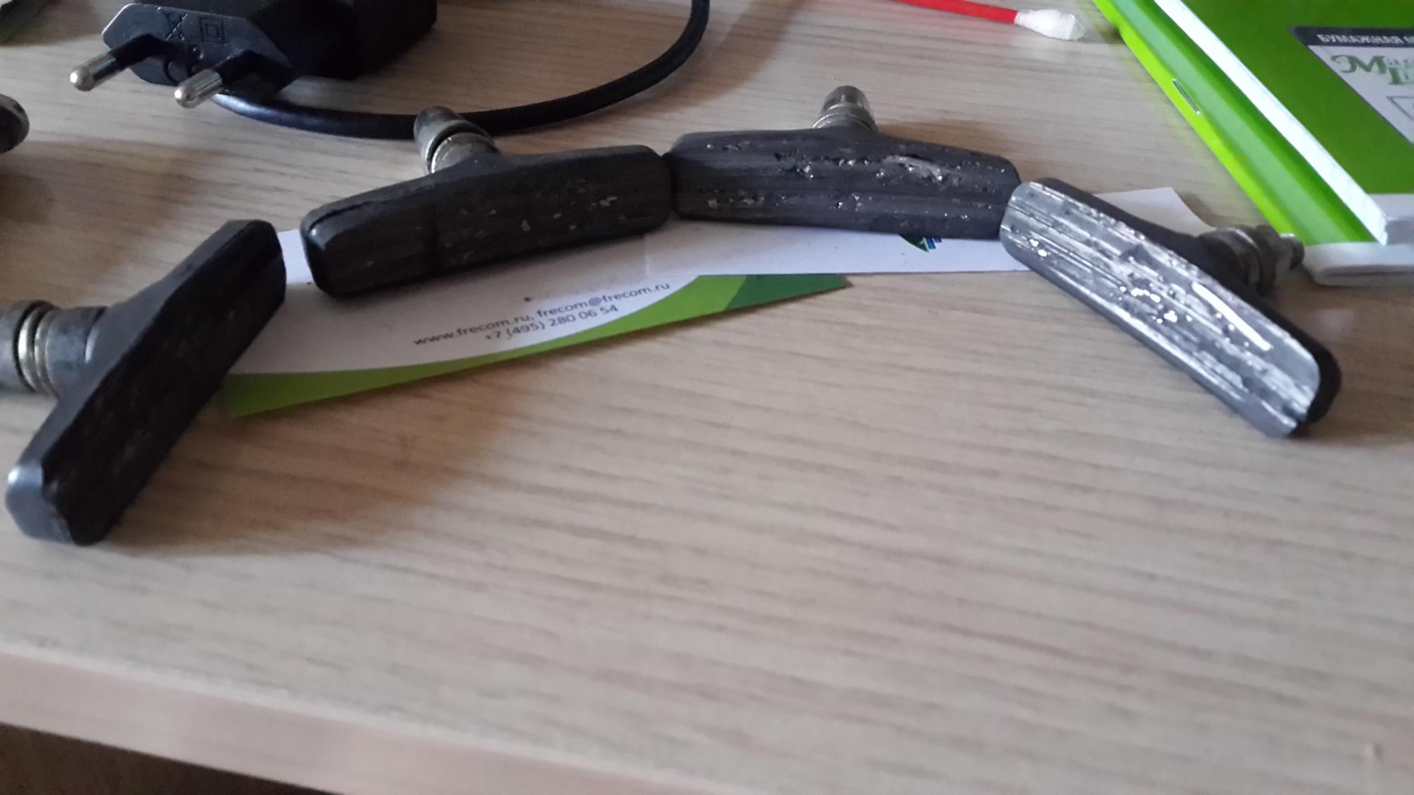

Решил создать тему, как, кто на сколько, долго используют запчасти! Те ресурс уже исчерпан, а Вы еще используете! Я думаю будет весело, интересно же! Я например колодки использовал до той степени пока, до железа не дошел, скрипели, тормозили плохо, вот вчера купил новые, фото старых:

Если касательно гидравлических колодок, то как только толщина слоя начинает подбираться к критическому уровню (обычно становится почти заподлицо с разжимающими пружинками, если они есть, или износ составляет 2\3 от новых). Убитые роторы металлом об металл стоят значительно дороже. Да и новые обода с переспицовкой явно по затратнее и геморройнее 50-ти рублевой замены. Так что не экономь на спичках - аукнется

согласен, я почему в соколя поехал, а не в китае заказывал, потому что я не давно уже несколько раз чуть не влетел в машину, а с китая недели 2 будет идти!
