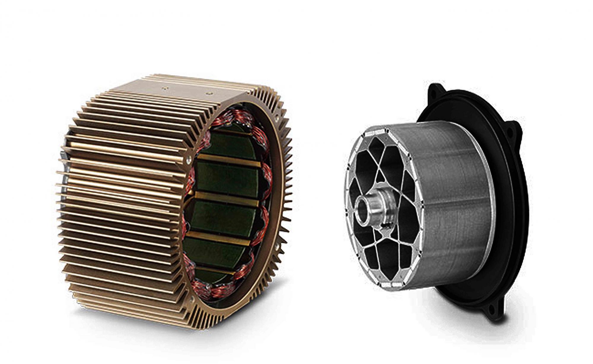

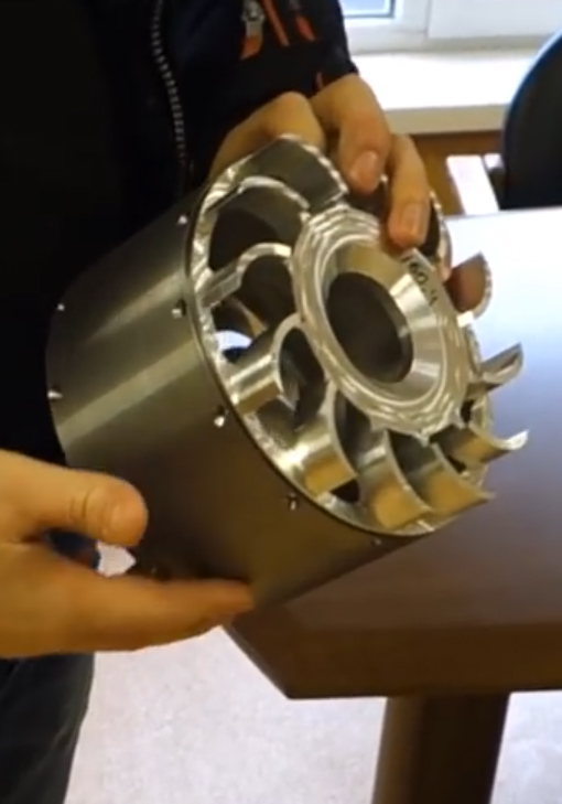

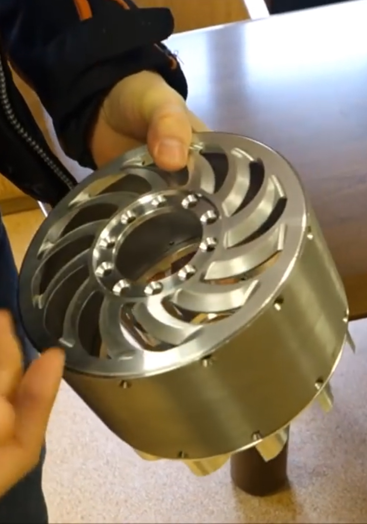

Судя по вашим комментам вы в теме. Так какие реальные номинальные параметры мотора?
Вот нарезка фоток мотора Deller из выложенного ранее видео
Ничего выдающегося. Длинные лобовые части, крыльчатка занимает дофига внутреннего пространства.
Для сравнения мотор Zero

Нарезка фоток одного из первых вариантов.
Там на роторе еще 40 магнитов.
С двигателем Zero угадали. Выполнен по всем правилам.
Только редукция для него нужна побольше - по сравнению с DelleR.
