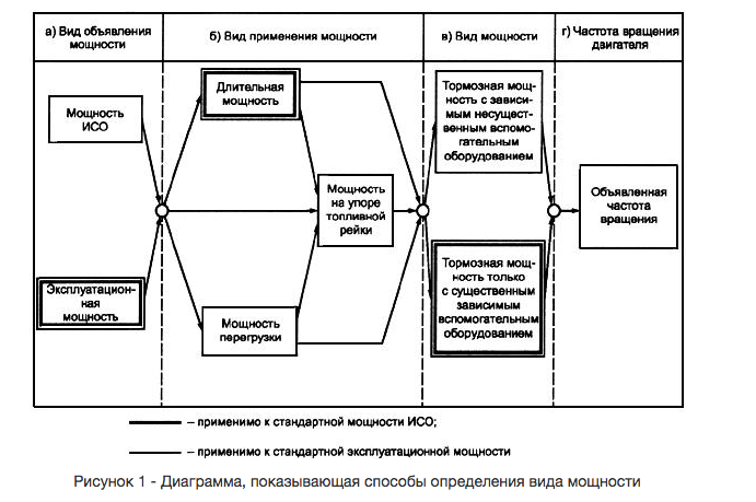

se80
Цитата: sergek1985 от 10 Март 2017 в 19:56
[user]se80[/user], "пиковая от слова пик. Те выше нет. " , а ваш псевдоним от Second Edition?
"Пиковая мощность" от термина "пиковая мощность", и она привязана ко времени.
В случае ДВС, большинство производителей ограничивают пиковую, и она равно долговременной (или номинальной).
Ту мощность, которая может быть кратковременно выше (инерционный надув), большинство ДВС-производителей скромно умалчивают.
В случае с электро - большинство производителей (та же Тесла) указывают пиковую, которая намного больше долговременной.
еще раз - пиковая ака максимальная мощность - тот пик что виден на вашем графике. в чем спор ?

sergek1985
#827
[user]FX_888[/user], много букав, и мало что по делу. Приходишь в ГАИ, а тебе заключение тамошние експерты, которые Вины ищут в Гугле - 300 кВт.. Такой же двигатель стоит на самолете, вот картинки, спецификация. Только они не учли ограниченное охлаждение..
Читаем внимательно про виды мощности по российскому ГОСТу.
Что за мощность  Деллера 40 кВт - ХЕЗ. Остается надеятся на их добросовестность и конкуренцию на рынке в лице той же Zero.
http://engenegr.ru/gost-r-52517-2005
http://www.24auto.ru/articles/avtolikbez/id-3/
