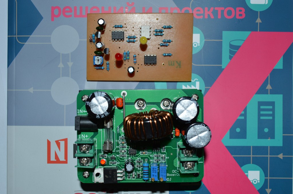

Павел Валерьевич
#58
Пришёл второй девайс. Этот внушает и весом, и размерами :-).
На радиаторе p85nf10, 20100ct, на плате uc3843an, lm358, bu806.
Вот тут коллега из Кембриджа и схемку накропал:
https://translate.google.ru/translate?sl=auto&tl=ru&js=y&prev=_t&hl=ru&ie=UTF-8&u=http%3A%2F%2Fcr4.globalspec.com%2Fthread%2F91098%2FPower-Supply-DC-DC-Step-Up-Converter-Problem&edit-text=
ИС-Х
#59
Этот внушает оптимизм, даже клеммы мощнее. Схема ОС по току очень похожа на ту, которую используют для переделки БП компа в стаб тока.
Странно только, что ток контролируется не в нагрузке, а в цепи накачки дросселя. Косвенно.
ИС-Х
[user]Павел Валерьевич[/user], Имейте в виду - это повышающий импульсник, на понижение он почти не работает: http://peling.ru/remont-povyishayushhego-preobrazovatelya-vhodnoe-10-60-v-vyihodnoe-12-80-v-600-vt-dc-dc-konverter/
Павел Валерьевич
Да, я в курсе. Уже заготовил тороид 200v/a 12 вольт вторичка, плюс мост KBPC5010. Ну и моргалку надо доделать, драйвер то же приехал.

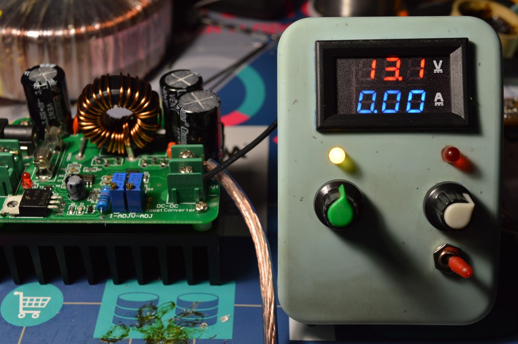

Павел Валерьевич
#67
Всё сделал, но незадача, какой то из мосфетов, а может и все накоротко. Наверное перегрел. Теперь снимать с платы. Но сегодня пятница, придётся перенести на понедельник.
Логика работает, всё моргает и отсекает. Время регулируется. Пять позиций моргалки и пять позиций модулятора.
Всё, исправил, это не мосфеты, это накосячил немного с подключением ампервольтметра. Для испытаний есть только полностью заряженный акк от упса, в добивке на вывернутом переменнике 8 ампер китайская приблуда выдаёт.
ИС-Х
А ток нормально стабилизирует ( не про ограничение тока)?
Насколько греется при 8А длительно?
Павел Валерьевич
#69
Смогу на неделе точно всё испытать, найти АКБ для опытов, разрядить его и зарядить по полной.
Пока пробовал добивать заряженный от упса. И я так понимаю ток стабилизирует, потому что впихнуть в полностью заряженный акк без стаба ток в 8 ампер не получится. На добивке не грелся вообще, но это не показатель. И как мне показалось этот девайс именно для заряда АКБ, видел схемы где на вход подключают ветряк или солнечную панельку, они могут давать напряжение в широком диапазоне, а девайс этот стабилизирует ток и ограничивает напряжение, ели потребуется то и повышает, то есть сс cv. Пробовал подключить к выходу лампочку, так он хрипит как потерпевший на 4-х амперах, с аккумулятором же нормально.
