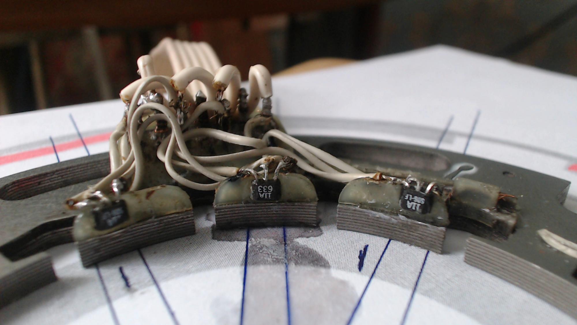

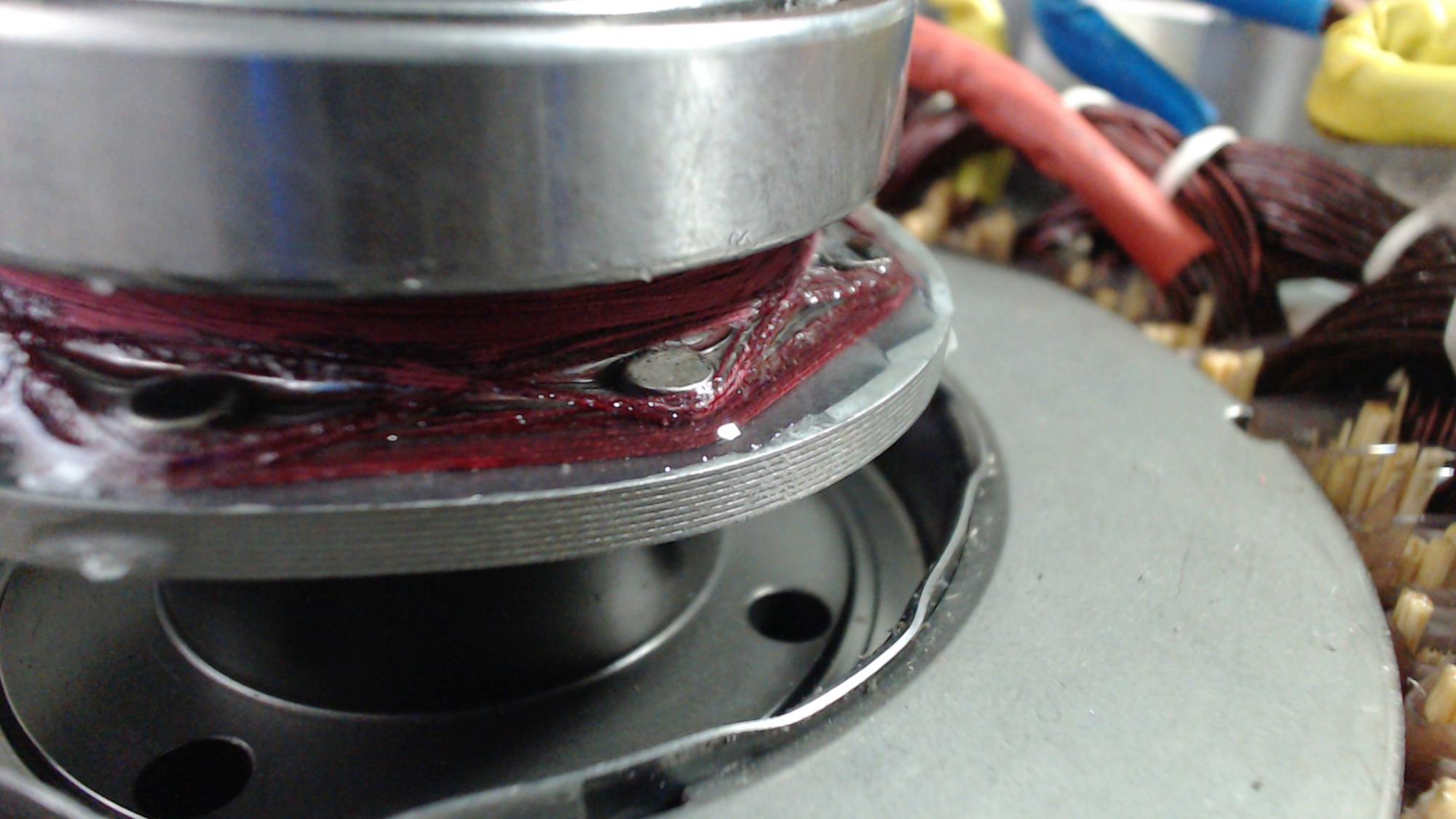

Prokurat
48 пазов, 8 полюсов
в торце ротора в нержавеющей накладке проточил канавку, приклеил маленькие магнитики (продублировал полюса)
на задней крышке установил 3 датчика Холла с шагом 120 эл. градусов

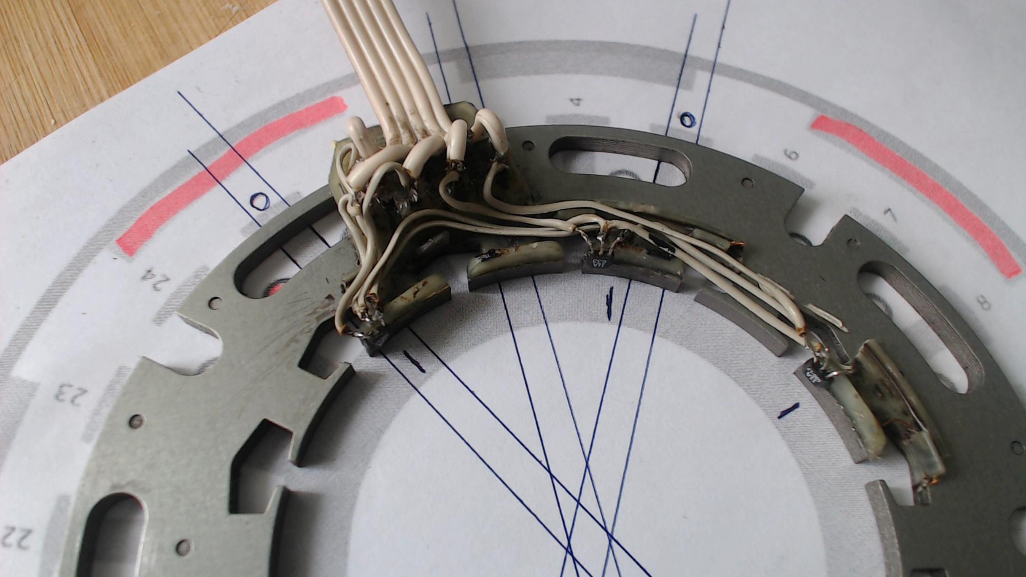

всем здрасте  :hello:  нечаянно набрел на эту тему и увидел как тут приуса обсуждают .. может кто подможет с установкой датчиков? в пазы, либо на зубы.... я уже неделю не могу его настроить нормально.
с регулируемыми датчиками на диске резолвера он работает, уже гонял на лодке под 17км\ч , но мне кажется мой дублирующий магнитный ротор выполнен не правильно, ибо при 5500 об\м кв не соответствует замеренному ранее на другом контроллере с трапецией в бездатчиковом режиме.. из кв102 получается всего 90, доступная родная регулировка меняет обороты всего на 100, +-50 в каждую сторону.
ставил датчики и в пазы и в зубы с шагом 1-2 ,5-6, 9-10 .. работает, но с дерганиями... самые лучшие места куда ставил выдают 5600об\м и уже в самом конце ели заметные поддергивания но только в одну сторону, в обратную сторону дергаться начинает уже на 2-3 тыс. оборотах.
реально ли его настроить на все 100 ?
контроллер  - синусный келли, перекидка фазных и холловых проводов не чего не дает, у этого контроллера нужно делать идентификацию каждый раз как что-то изменил в конфиге, а если он допустим заработал, когда нащупал правильные места у датчиков -  там хоть что меняй туда сюда - он будет работать после идентификации.
Alex75
Вариант один:
вариант два:
Ваш фальшротор не годится. Фальшротор - это ТОЧНАЯ копия настоящего ротора, которая для удобства может быть уменьшена в N-е число раз. Только в этом случае контроллер будет на сто процентов реализовывать и свои возможности и возможности двигателя. На вашем же фальшроторе слишком большие промежутки между магнитами, в результате ДХ рано дают команды на выключение фаз и поздно - на их включение.

[user]Alex75[/user], а если перенести с 14 на 2 зуб , то такой же шаг и получается, что я описал. что изменится ? я серьезно неделю борюсь, и уже думаю, что не в шаге дело, а в углу.  я пол статора уже зачистил и не че толком не работает, такое ощущение , что нет у него таких пазов и таких зубов, чтобы точно по ним поставить.  появились мысли ставить между зубом и пазом с прежним шагом. и почему вы настаиваете именно на таком расположении ? а не между  зубами одного полюса ?
Цитата: on4ip от 13 Сен. 2017 в 13:51
А с чего вы решили что это будет IPM машина?
это смотря к кому вопрос.
Alex75
#50
По варианту три тоже можно:
Один полюс ротора Приуса занимает 6 зубов,
ДХ в определённых положениях ротора должны указывать начало и конец полюса(полюсов) одной полярности и середину полюса другой полярности.
Я отталкиваюсь от расстановки ДХ в простых комбинациях 3N2P, 6N4P, 12N8P и т.д., а устанавливаются ДХ в них, в одном из вариантов, в три последовательных паза,
т.е. между концом одной катушки одной фазы и началом другой катушки другой фазы. Комбинация 48N8P - распределённая обмотка, и в пространство между двумя катушками разных фаз всегда попадает зуб:
