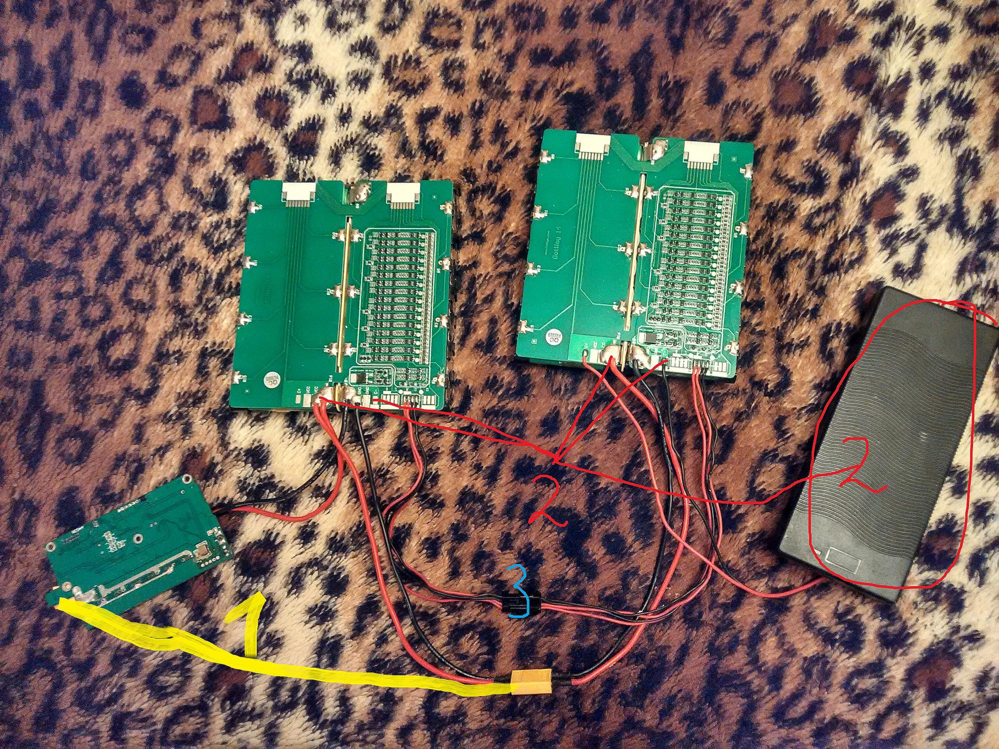

моноколесная БМС в картинках))
1. Общий канал в нагрузку
2. Канал зарядки
3. Обратная связь между БМС (только готвеевская БМС и вероятно современные БМС от кингсонга)
так вот, если сработает защита в обной из БМС, она отрубит канал "2", но другая будет по прежнему заряжаться через свой канал "С" и естественно будет заряжать "отрубленную" батарею через канал "1"
канал "3" в конкретных БМС, как раз инициирует закрытие канала "2" на всех БМС, если сработает защита хотя бы на одном.

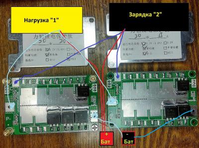

чуть позже сфоткаю может симметричную "классическую" и не симметричкую

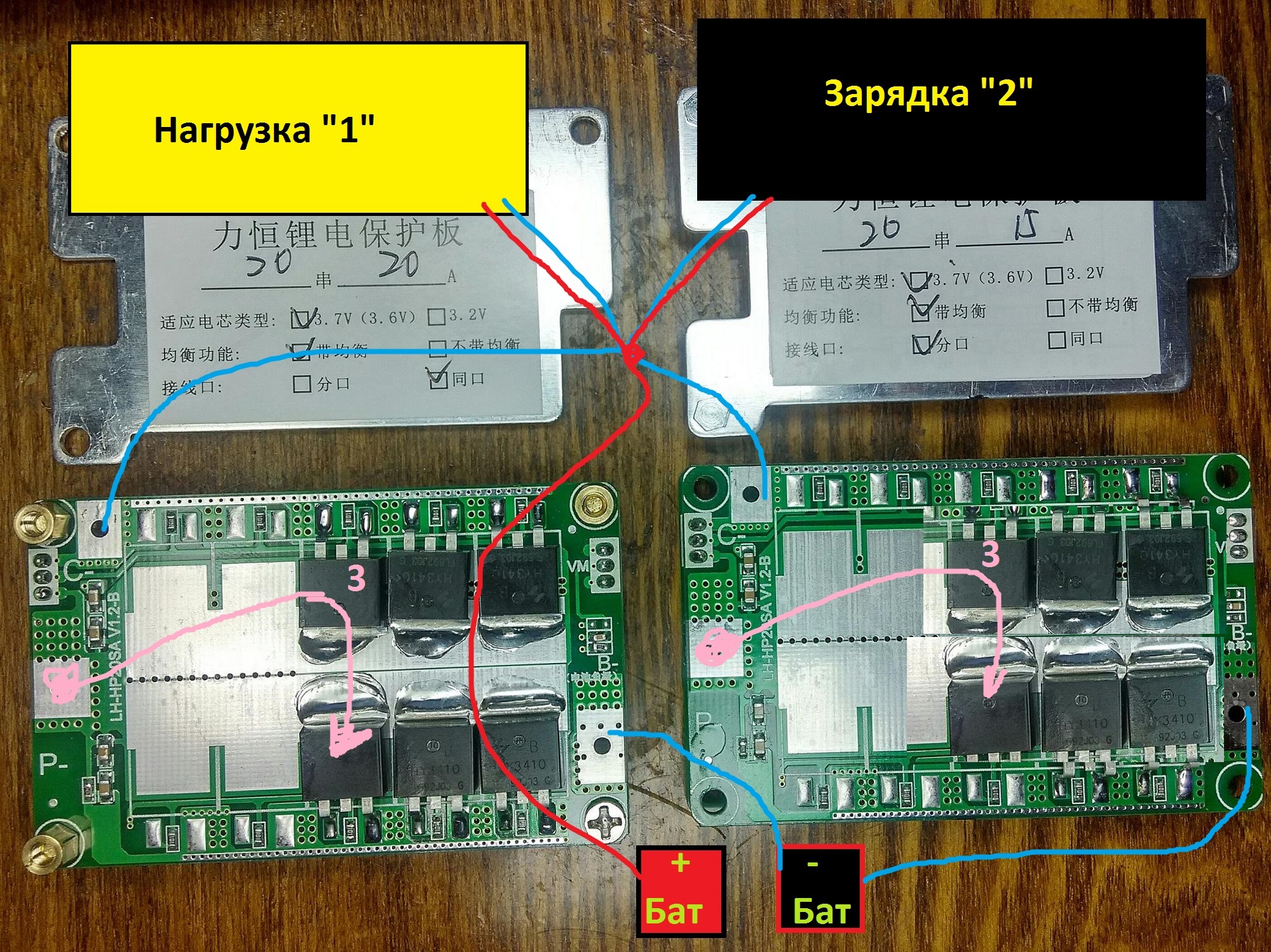

Классическая симметричная
батареи условно обозначены полюса и их естественно не одна, а две в данном случае, просто для меньшего захламления изображения)
При срабатывании защиты от перезаряда в одной из БМС, канал "С" просто перекроиться и все.
Розовым "3" показан условный путь тока в нагрузку.(показан не совсем правильно, т.к. вверху как раз ключи зарядного "С" канала, а снизу канала нагрузки "Р". Перерисовывать просто уже не стал, т.к. суть та же - сначало через "Р" ключи, потом в ключи "С" и потом в нагрузку)

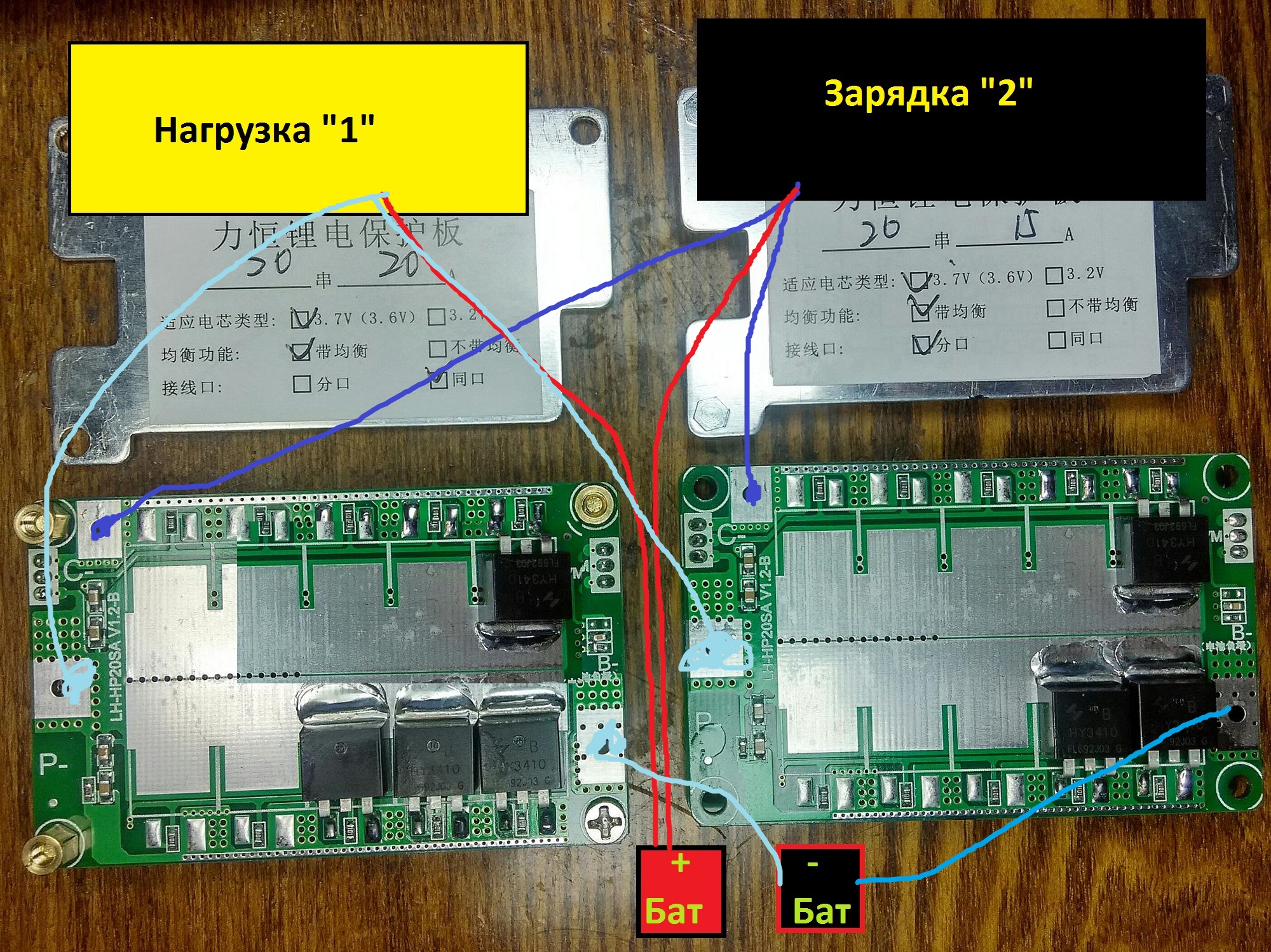

Классическая  с разделенными каналами
При срабатывании защиты от перезаряда в любой из БМС, другая будет заряжаться через свой канал "С" и через общий канал "Р", будет продолжать заряжать "неисправную" батарею.
Защиты "Р" и "С" не пересекаются. При "симметричном" подключении, просто обрывается цепь одной из защит, в случае ее срабатывания (розовый условный путь "3")
Схему я естественно не срисовывал и даже не вникал, просто опытным путем данные "симметричные" бмс работают по такой логике
