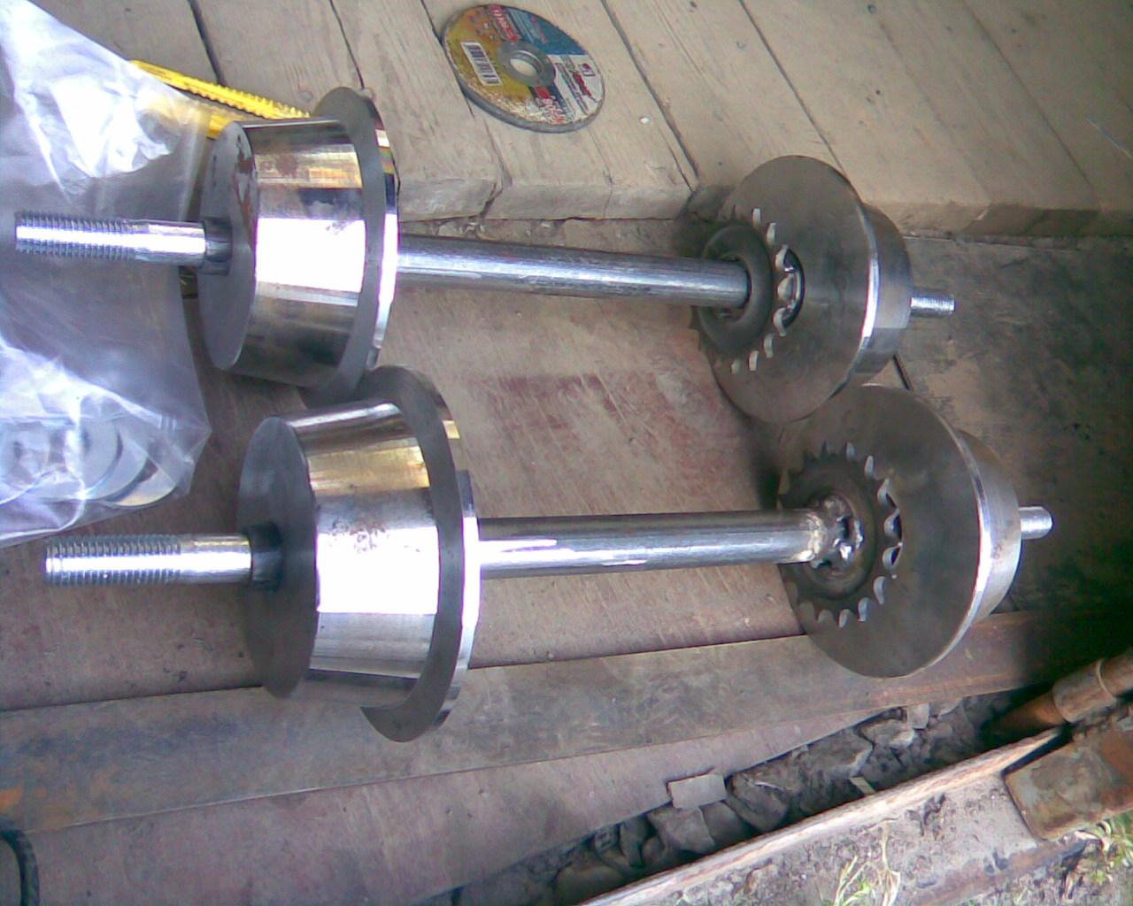

CAНЫЧ
#35
Цитата: LIST от 19 Окт. 2015 в 20:42
А как ты ведущую звездочку на вал подбирал и закрепил?
С уважением,
Дмитрий
По паспорту узнал, сколько оборотов у мотора в номинале. Прикинул, что 12 км/ч для электровоза будет достаточно. А через длину окружности колеса посчитал редуктор, какой можно собрать из ассортимента мотозапчастей. Звёздочки купил от ИЖ и для муравья под цепь ИЖ. Крепил сваркой через дистанционные втулки.
