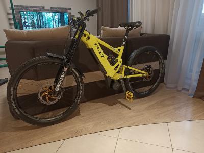

Поставил bbshd, до весны вот теперь:)

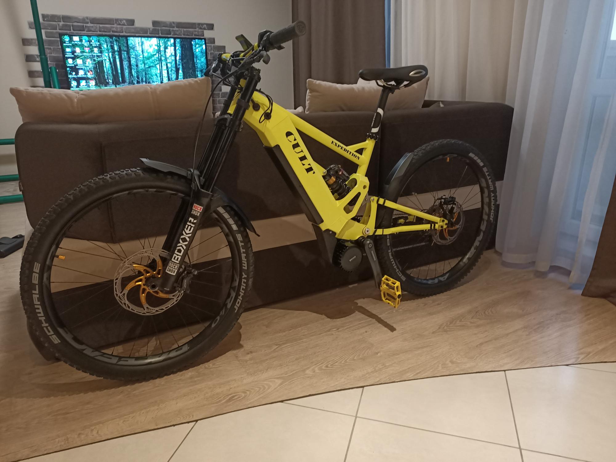

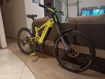

Рама добротная! Тяжеловата, да, но прёт как танк, сталь есть сталь. + Проводка вся убрана и батарея в безопасности, влезло 52v 25а/ч.

Я его брал с bbs02 уже под конец сезона, покатав немного захотел мотор сменить, как раз вариант хороший на Авито подвернулся (новый bbshd под 52v), вот собственно и поставил мотор + датчик переключения передач, а старый продал. По цепи: как я понял основная нагрузка тут при старте и при переключении передач идёт, первая проблема решается настройкой контроллера (стартовый ток), а вторая датчиком переключения передач или тормозным датчиком (а ля сцеплением), или задержкой включения мотора в настройках. Это моя первая электричка, так что за сезон посмотри что да как, цепь тут как расходник по факту, надеюсь КМС для ebike выдержит пару тысяч. Ждём весну.

Раму могу смело рекомендовать, мне зашла: сделана качественно, порт зарядки удобный, батарея надёжно спрятана, влезает 28 а/ч 48в или 25 а/я 52в, что достаточно не мало и не нужно колхозить крепление под батарею. Из минусов цена конечно, за 70000 можно Mongoose bootr/black diamond взять и на его базе собрать электричку.

Вес в сборе около 32кг.
