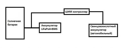

[user]gekanaz[/user], у меня так лифер 4 пакета(http://li-force.ru/catalog/lifepo4_elements/lifepo4_10ah.html) включен через BMS(http://li-force.ru/catalog/lifepo4_3-6v/bms_4s_fe.html).
Лифер подключен именно через зарядную клемму. Т.е. он через  charg заряжается от солнечной панели и через него же заряжает свинец через ШИМ контроллер. При полной зарядке лифера, БМС красиво отключается от СП(ВООБЩЕ ОТ ЦЕПИ) и весь ток идёт на ШИМ. Такое включение может повредить лифер?

такое не повредит, только вот зачем ? смысла совсем не вижу
в авто варианте это не вариант :) тут нужен огромный пиковый ток, и включение через ШИМ не подходит
Ivan_
Это Да, но я не про авто. Я про правильность использования BMS в моём частном случае.
