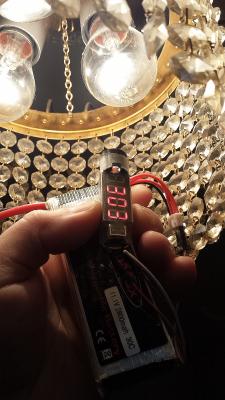

inetchik
Цитата: тундра от 12 Янв. 2016 в 20:10
..............глазами мерцание  далеко не все видят  :-( если смотреть через камеру смартофона то видно
вот например такие ......
накаливания, но не смартом смОтренные

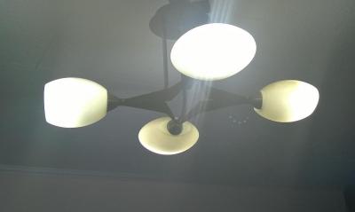

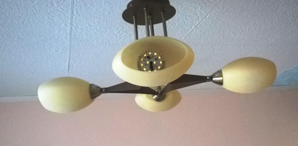

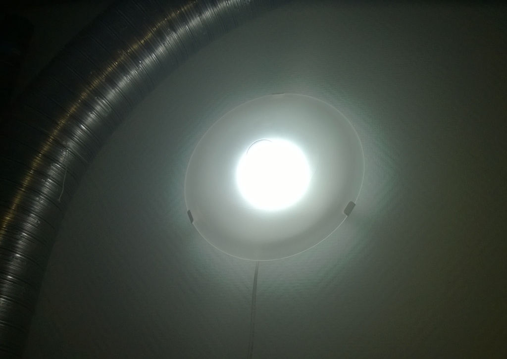

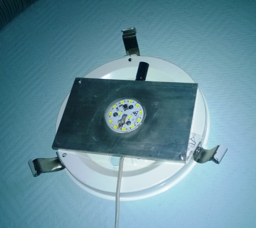

mak64
Я дома все энергосберегайки поменял два года назад на светодиодные. Экономия в 4 раза. Комнату, кухню, коридор и ванную освещаю 25 вт. Читаю, работаю. Для подавления мерцания ставлю 10,0х400В + керамику 0.1х400В в каждую лампу.

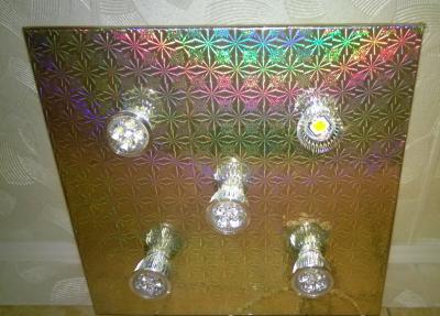

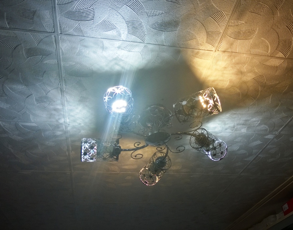

fondrosel
Зачет  :wow: лампы разного цвета в 1 люстре это грамотно, у меня тоже так, правда энергосберегайки пока рука не поднимается заменить на кухне  :~-( я же занимаюсь их восстановлением обычно
