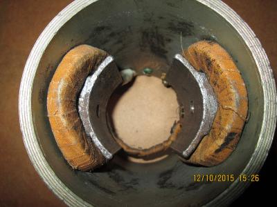

[user]Начинающий элвелосипедист[/user], А как именно Вы планируете магниты в эту конструкцию внедрять...?
Я пока плохо представляю... Есть какие-нибудь зарисовки по этому вопросу?
Если есть фотографии этого двигателя в разборе, тоже интересно было бы посмотреть... а то в Яндексе по нему инфы крайне мало.

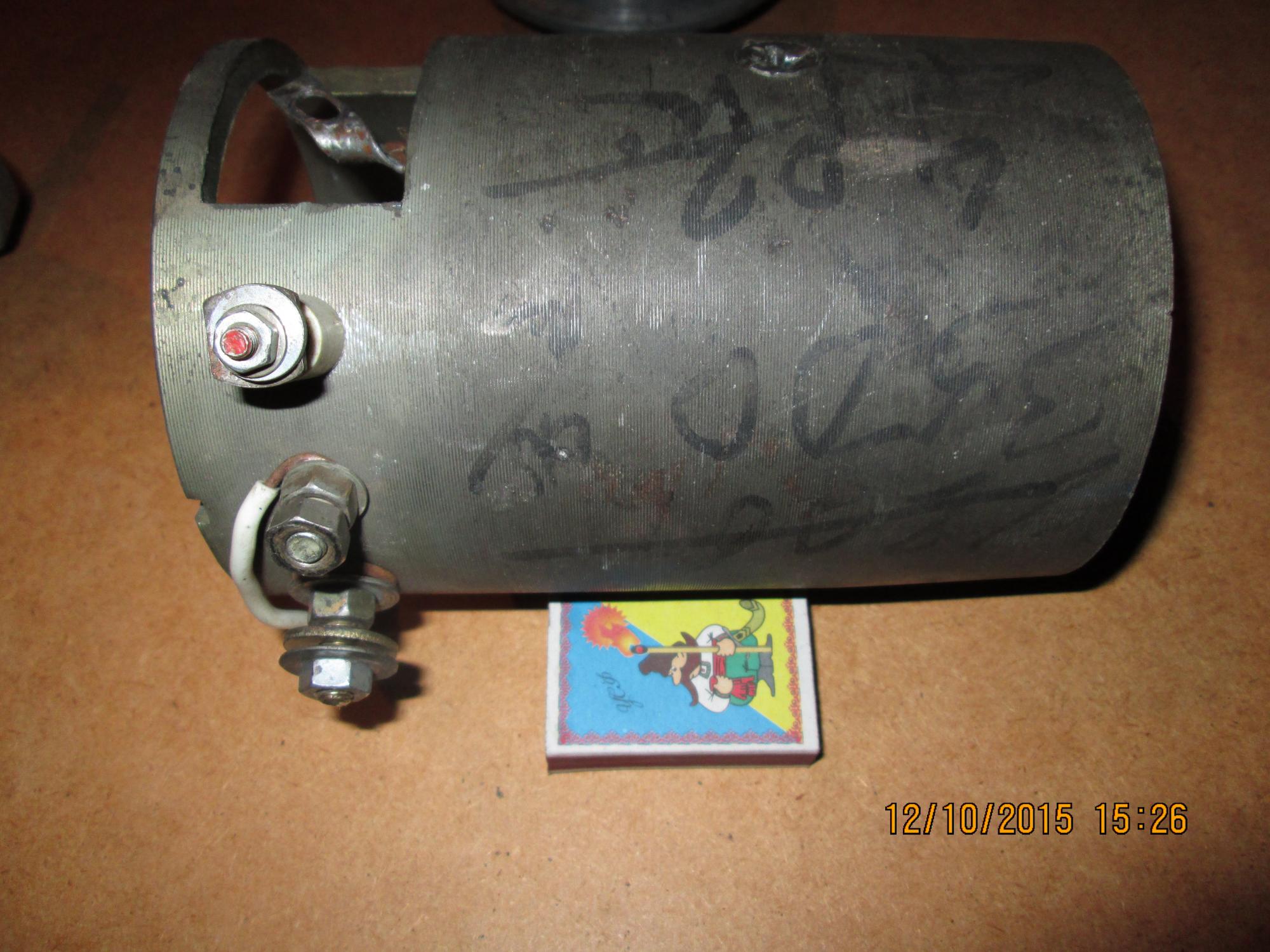

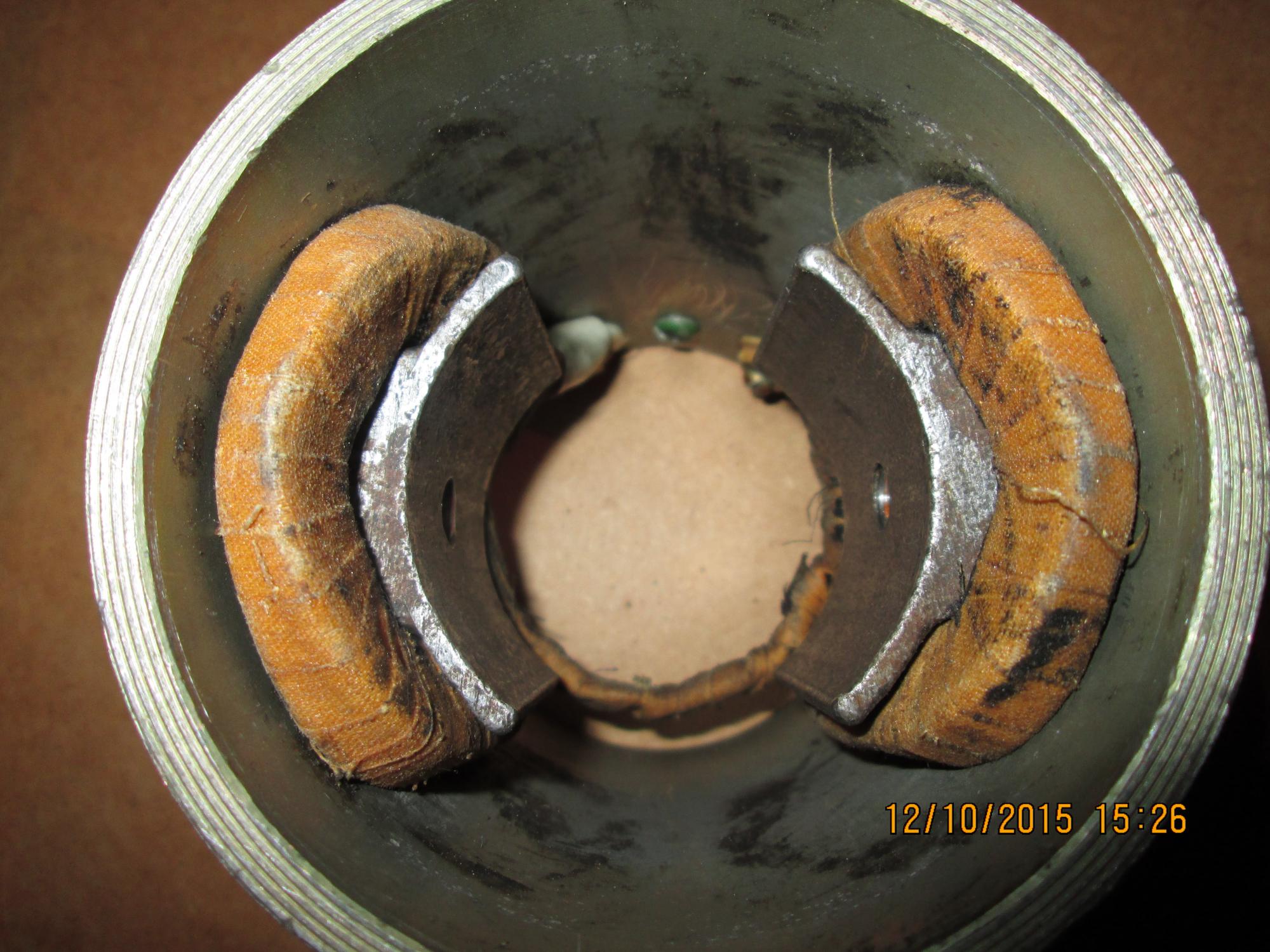

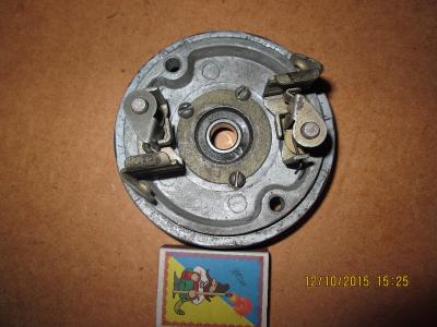

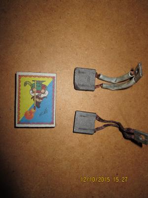

#28
Цитата: Начинающий элвелосипедист от 12 Окт. 2015 в 15:52
Эмм... Я ожидал большего...
Сдаётся мне, этот двигатель изначально был предназначен для каких-то незначительных сервисных функций...
А, вот, нашёл:
Цитировать"Предназначен для привода крыльчатки и насоса системы предпускового обогрева двигателя на тракторах К-700А и K-701. 12 вольт."
Тогда понятно, почему он такой - у трактора аккумулятор немаленький, ему 40А пофиг, а цикл работы короткий - только несколько минут перед запуском ДВСа зимой.
Поясняю, что мне в нём не понравилось.
1. Щёточный узел. Сделан как-то довольно топорно и примитивно, в хороших авиационных движках щёточные узлы делают совсем по-другому. Да и качество обработки крышки какое-то очень ширпотребное. На работе может быть и не сказывается, но говорит о целевом уровне качества.
2. Башмаки крепятся к корпусу одним винтом. В хороших двигателях обычно как минимум двумя, для лучшего прилегания. И там наверняка нет плотного прилегания башмаков к корпусу. Притереть получше - и момент вырасти должен, и ток ХХ немного снизиться.
3. У башмаков очень широкая "подошва". ИМХО, из-за такой адовой ширины тоже может быть ток ХХ огромный. Но видимо ток ХХ мало беспокоил авторов...
4. Толщина стенок корпуса довольно скромная. На мой взгляд должна быть побольше раза в полтора-два, чтобы не была узким местом в цепи магнитного потока.
Кстати, я не совсем понял, что там в щёточном узле является изоляцией - вроде всё металлическое... Может потому и ток ХХ такой огромный?  :-D (типа шутка)
Ротор вроде сделан неплохо, придраться особо не к чему... Ну, разве что, меди как-то очень маловато.

[user]DIVAS[/user], По поводу подошвы. Мерил силу притяжения (назовём это так) и оказалось что максимальное притяжение лишь на краях этой подошвы а в центре практически ноль или около того. О чём нибудь говорит?
all_bud
говорит о направленности магнитного потока к краям бшамака, то есть в обмотке ротра работают те сегменты, которые находятся в векторе магнитной силы края башмака. Поставьте неодимы  в порядке N-S-N-S и добавьте щеток пару, получите сносный ЭД с хорошим пусковым моментом для мощности до 400Вт.
