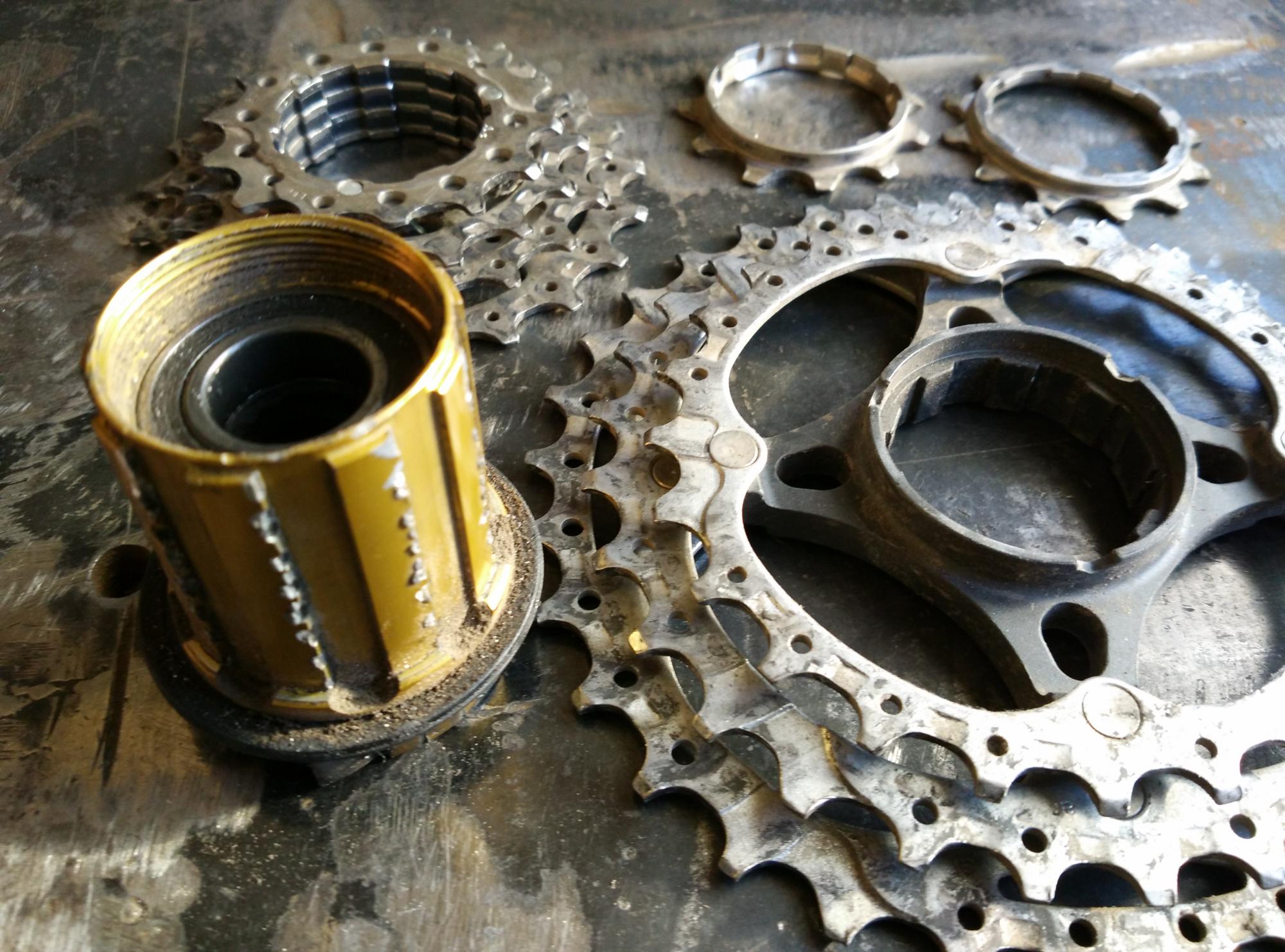

Загнул успешно большую звезду на кассете, плюс у нее подзамяло шлицы о барабан, не заливалось бы 4кВт в киловаттник, работало бы долго и счастливо.
Вышел из положения, пока в порядке не проверенного эксперимента.
Звезду выгнул, приварил к ней с задней стороны звезду поменьше, для жесткости на изгиб, заодно шлицы шире стали.
Пересобрал кассету для прямого чейнлайна на самой популярной передаче.

В этом году поменял звезду на моторе с 13т на 16т (они у меня подходят от кассет) и в крутой подъем ее слегка погнуло и она слетела, и в дальнейшем при небольшой нагрузке тоже слетала, в итоге хотел тоже приварить мелкую для усиления, но сделал самодельную по толще.
Кассеты бывают вот такие, с совмещенными звездами, как раз для большого момента, и тут же видно что бывает при использовании отдельных звезд.

Алюминиевый барабан трещетки вообще зло  :-)  со стальным барабаном, заминаются только шлицы у звезды  :-)

Кто не находится в телеграм чате и еще не видел, как надо портить задние втулки  :-)
https://www.youtube.com/watch?v=pTPbi70FCcs
(1)
(2)
После ремонта снизил мощность до 2кВт, едет все еще нормально.

Только не подумай, что злорадствую, но это давно должно было случиться. Не держат веловтулки такие моменты.
Как на счёт сделать кастомную втулку с нормальной роликовой обгонной муфтой?
Stolz
Представил такое изделие, где в корпус втулки диаметром 10см, вставлена 0.5кг шайба обгонки csk40, а к ней еще как-то присовокуплен барабан для кассеты, стоимость представил тоже, за сколько мне такое сделают и что-то не вдохновляет )
Если прижмет, вижу выход в новом стальном корпусе под резьбовую посадку барабана от первой втулки, там прочность собачек превышает прочность резьбы (3 широкие собачки). У шимано шлицевое соединение ореха с корпусом втулки не повредилось (2 узкие собачки).
И мощность не повышать обратно.
Вообще на 2Квт нормально ездит, я прям чувствую что перестали звезды убиваться по сравнению с тем что было.
Предположительно я на нем всю зиму прокатаюсь и посмотрю что будет.
