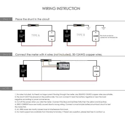

Чайнег
Народ, для подключения версии на 100А нужно тянуть к ваттметру четыре провода, как на диаграмме, или же два провода (синий и оранжевый на минус батареи) можно объединить в один и тянуть только три (а разветвить уже перед ваттметром, или закоротить средние контакты)?
Они оба подсоединяются к одному концу шунта, только к разным болтам - разве это имеет значение?
[user]Чайнег[/user], все четыре. По оранжевому проводу производится измерение потенциала, по синему идёт питание ваттметра. Если их объединить, ток потребления ваттметра внесёт погрешность в измерение.
romansazin
[user]tmiaer[/user], а мне пришлось объединить, иначе не хотел нормально работать. Так и не было времени разбираться, почему, но ваттметр отрубался под  резкой нагрузкой. Объеденил, и до сих пор на 3х концах работает
