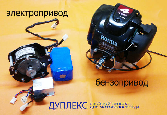

Итак движемся дальше.
ДУПЛЕКС получил мощное энерговооружение.
Меня тут поправили:  батарея  80вольт, электромотор 2,5 кВт  - вообщем чума...  :wow:
https://youtu.be/6VqcwhL1uP8
Творческая лаборатория ВелоКометы.
Велосипедист
ДУПЛЕКС в своей части ДВС полностью готов. ( электро часть на подходе )
Автоматическое сцепление
-две моторные скорости
-семь педальных скоростей
-пневмозажимы на ведомом шкиве
-кнопка "стоп"
- заказная по месту смотосумка

Главная идея и смысл в системе ДУПЛЕКС!
За 10 минут электровелосипед можно превращать в бензиновый мопед:
Иметь не два транспортных средства, а всего лишь два комплекта моторов - электро для города и бензинка для загорода:
Электромотор имеет и ручное сцепление, так что если вздумается ехать на педалях ремень скидывать не нужно, достаточно нажать на нейтрализатор.

а это еще зачем? Не проще звезду на электромоторе на фривил посадить?
Велосипедист
Цитата: Dimak от 20 Май 2017 в 11:54
Сложнее.
В предлагаемой конструкции фривил не нужен а функция та же.
