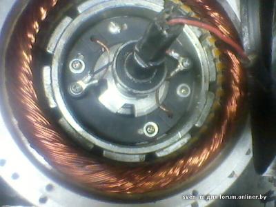

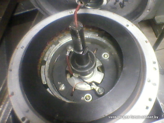

Вот один комментарий из тем прошлых лет : КУПЛЮ ДОРОГО. Мотор-колесо Шкондина.
« Ответ #6 : 21 Дек 2007 в 12:14:48 »
Спасибо!Спасибо!
По моему разумению "изюминка" мотора Шкондина в коллекторе. Приглядитесь, треть ламелек ни куда не подключена. Иными словами, каждая обмотка в какой-то момент остается без питания, "пауза". В обычных коллекторниках все ламельки подключены к одной обмотке, состоящей из кучи секций. Т.е. мотор "кушает" всегда одинаково, только ток, с помощью коллектора, течет по разным секциям.
У Шкондина каждая обмотка "сама по себе". На 3D модели в предыдущем посте, 6 электромагнитов (ЭМ), они объединены в 3 пары из диаметрально-противоположных  ЭМ. У каждой пары свои щетки.
Когда полюса ЭМ на ходятся напротив магнитов, то сила их взаимодействия, направлена радиально и нет смысла тратить электроэнергию на эту силу. Здесь "пауза".
Когда ЭМ сдвинулись немного в сторону, возникает тангенциальная сила, полезная. Даем ток.
Эффективное использование "пауз", позволяет питать ЭМ в "энерговыгодных" положениях. Это дает как экономию электроэнергии, так и большой крутящий момент.

Увы, но придется Вас огорчить, в китайских движках нету коллектора и обмотки запитываються строго тогда, когда нужно. За етим следит контролер с помощью датчиков холла. Делает он ето куда лучше коллектора. К тому же на мосфетах меньше потерь и их не нужно вытирать от графитовой пили.
