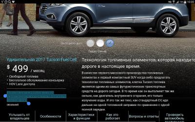

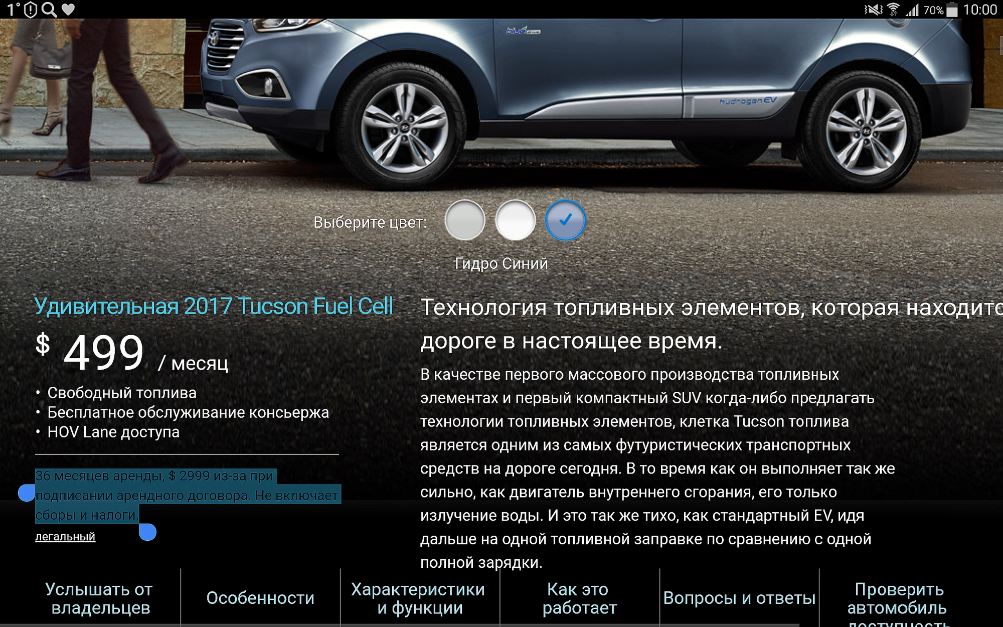

Напомню, что с февраля 2013 года Hyundai серийно производит автомобиль на топливных ячейках.
Нашел сайт где американцам предлагают брать его в лизинг по 499 долларов в месяц. Если правильно понял, то на 36 месяцев, но это как-то слишком дешево, может кто нибудь знает и сможет пояснить в чем хитрость?
https://www.hyundaiusa.com/tucsonfuelcell/index.aspx
Проффесор
Цитата: DragonTM от 12 Фев. 2017 в 00:21
Прошу модераторов перенести тему в раздел "Источники питания"
Водородные топливные элементы продолжают производить, не смотря на страхи некоторых форумчан.
DragonTM
[user]Проффесор[/user], аа, т.е. все таки 3к в месяц, а за 499 полное обслуживание? овер100к уже вполне правдоподобная цена такого авто!
Проффесор
#33
На наших деньгах это 172 742 р. за 36 месяцев , т.е. 1 месяц 4 798 р.
