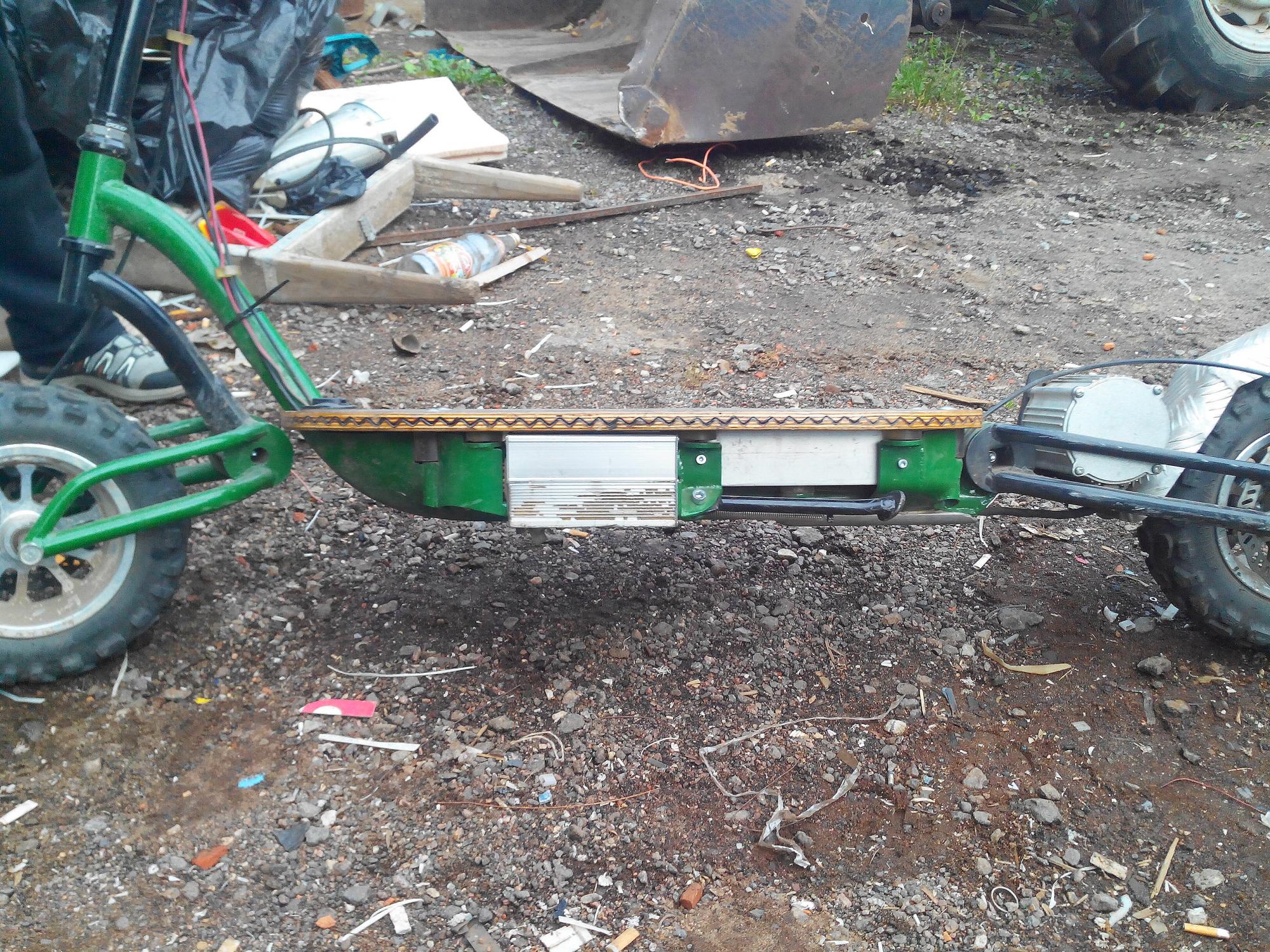

Как вам кажется, господа, какие передаются там нагрузки на этот рычаг, когда аппарат заходит в поворот с наклоном?

Плюсы- простота, дешевизна. Минусы- не гасит колебания, плохо держит поперечную нагрузку.
Амортизатор не заменит, но если нет бюджета неплохой вариант.

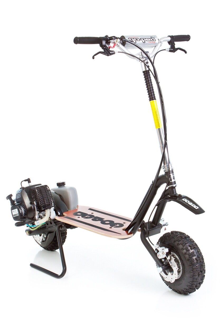

но конструкция то уже опробованна - этож старый go-ped с двс ! чистой воды, только бензинку поменяли на электро, поэтому на фото с первой стр внешний мк.... :laugh:
про управляемость и надежность наверное лучше у обладателей таких бензинок спросить... гугл в помощь...
и думаю если бы такая конструкция была бы надежной и дешевой- кетайцы б давно начали выпускать, но у них такого не видно.... как минимум рама должна быть из Очень хорошей стали! а где ее взять? в общем что есть на руках- из того и лепим  ;-)

go-ped это "самокат" на двс..... один из.... фото выше
байк - ну байк ... было б надежно и дешево - многие б делали.... Jeca вы такие быйки видели на улице????
вот увидел https://www.avito.ru/moskva/mototsikly_i_mototehnika/motosamokat_samohodka_go-ped_besh.01_285673773

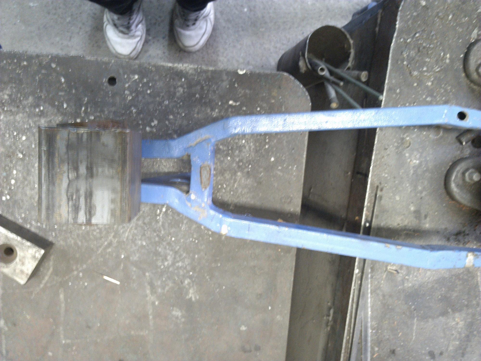

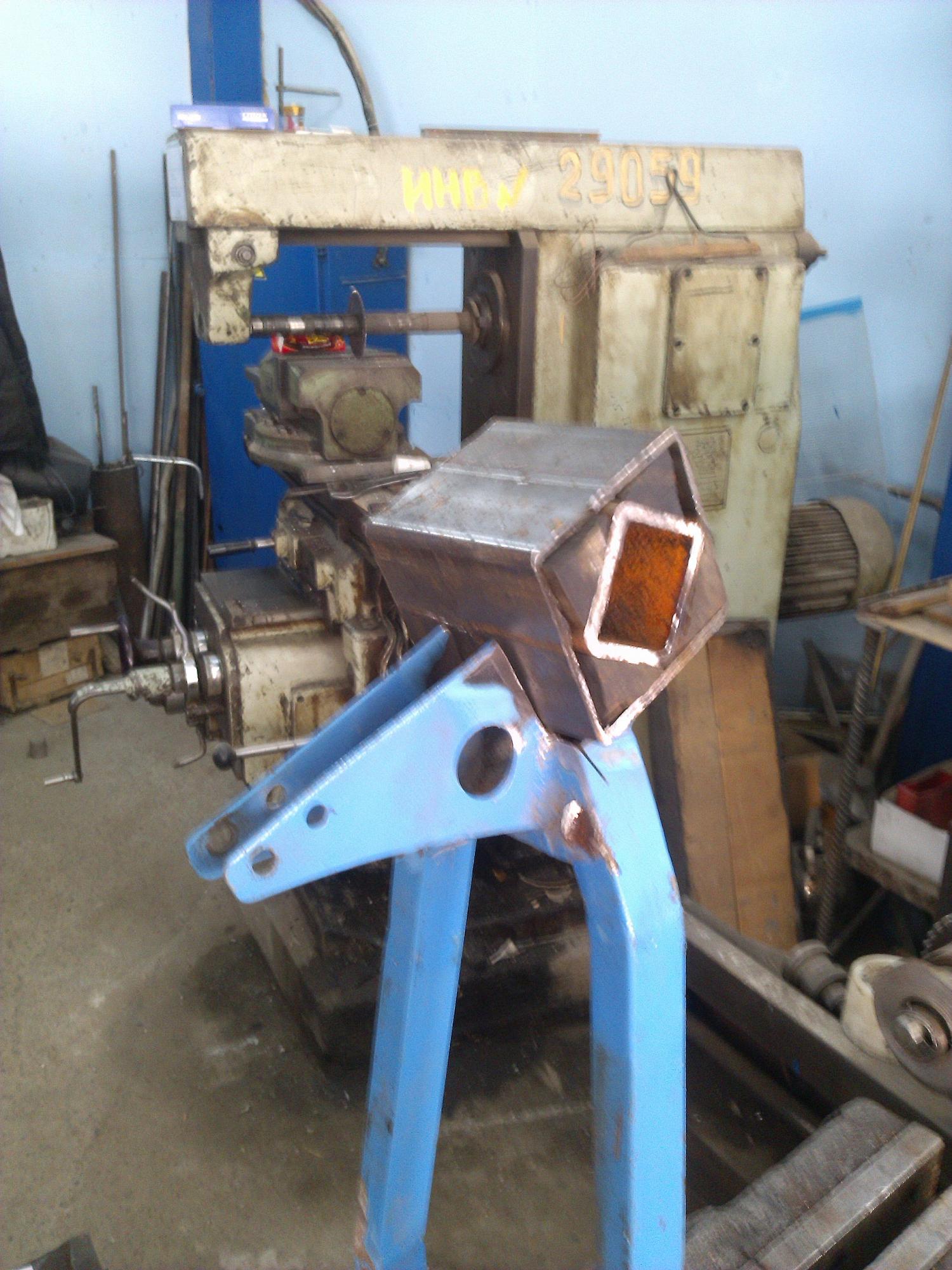

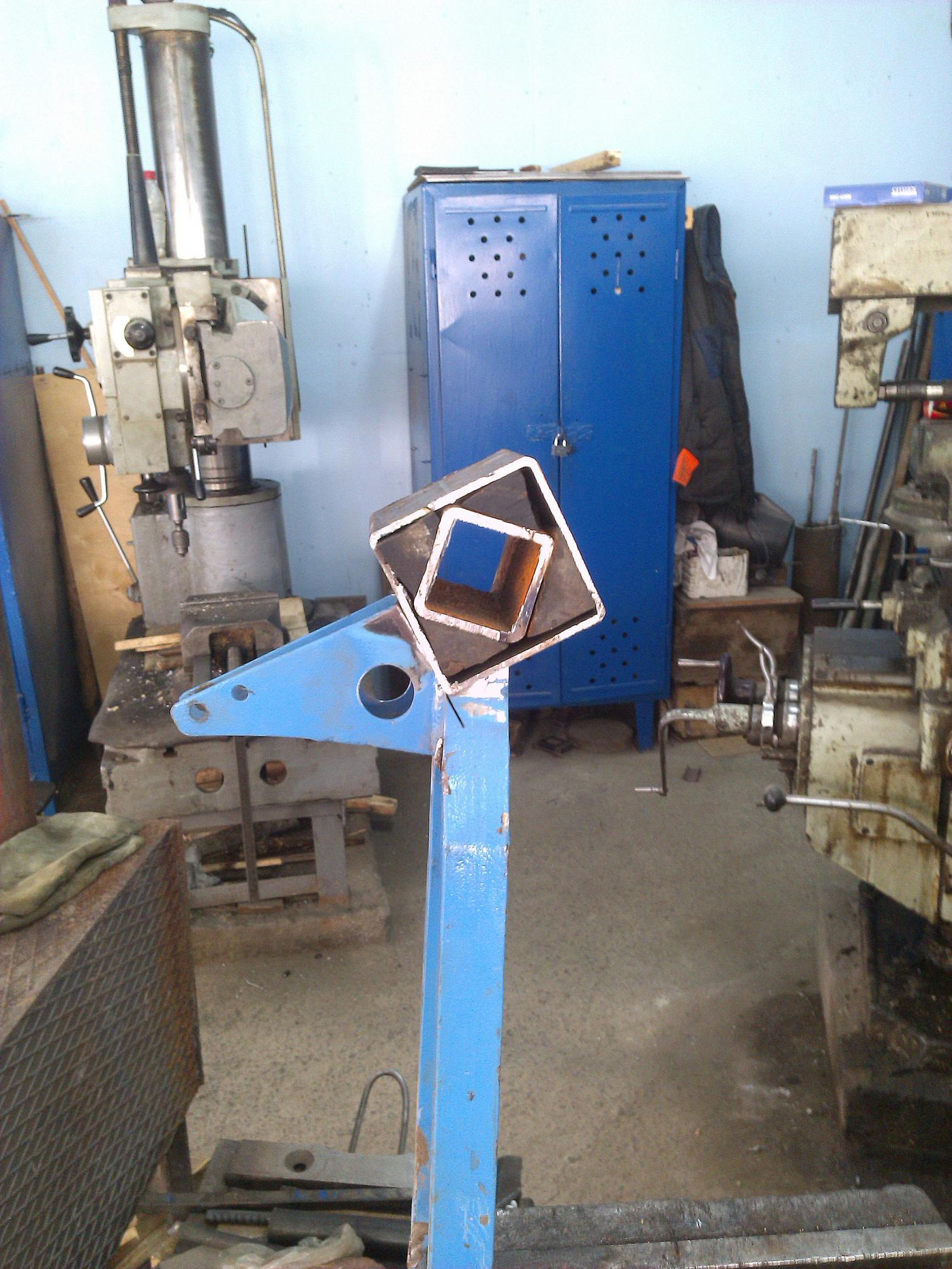

Сегодня заехал в гости к этим ребятам, они меня очень выручили со сварочными работами.
У них отличная мастерская, можно даже сказать маленькое производство. Показали они мне торсионный амортизатор я даже встал на самокат с весом 88 кг попрыгал такой амортизации я скажу честно не ожидал, как на пружинной кровати он меня просто подбрасывал.
Один минус, смотрели фото моего самоката на мой девайс такое не поставить...
Speedway 1 350W 36v 18.2Ah  25km/h облегчил титаном.

Заводской американский электогопед - это коллекторный движок и консольный подвес колес!
Весь смысл усилий со Спутником - уйти от консольного подвеса! Это даёт возможность использовать стандартные самокатные колеса, включая любые МК.
Фото эластомеров из гопедной подвески после трех лет активной эксплуатации:
Тот аппарат на Авито отличается от Спутника тем, как выполнены соединительные элементы в подвеске - у Спутника они из круглых труб.
А на Авито из плоского металла (лазерная резка + гибка) - это две разных "команды", а вообще, всего четыре независимых группы мне известны, кто пытается копировать эту подвеску.
