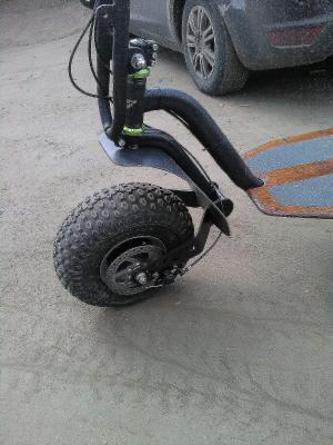

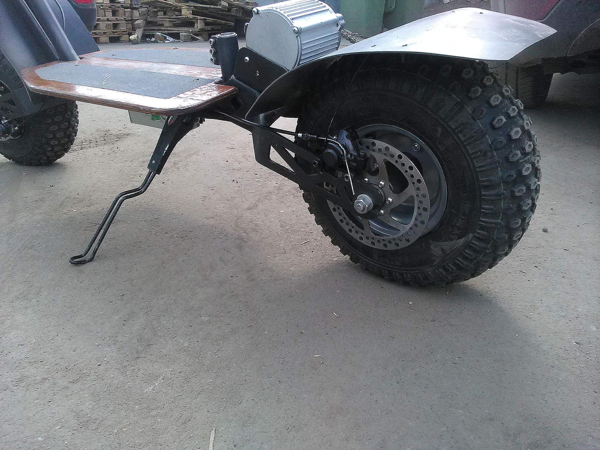

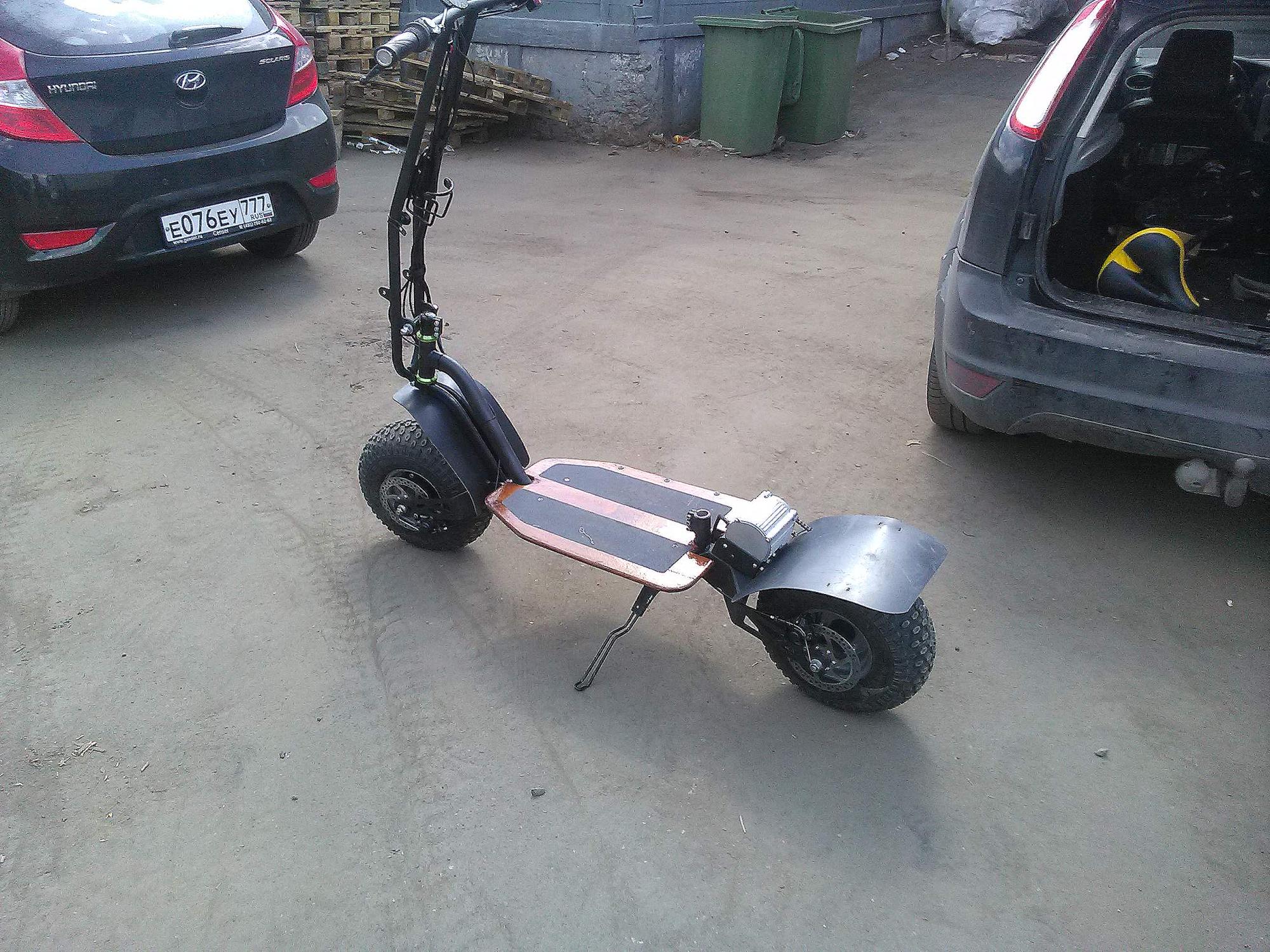

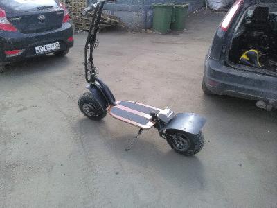

Проект ,,Русак,,
Резина 145мм шириной на 6" дисках, 3х скоростная планетарка. Все та же подвеска торсионная. Новый складной руль...
Мотор 1000ватт АКБ 48вольт 19 ач контроллер 30 а.
