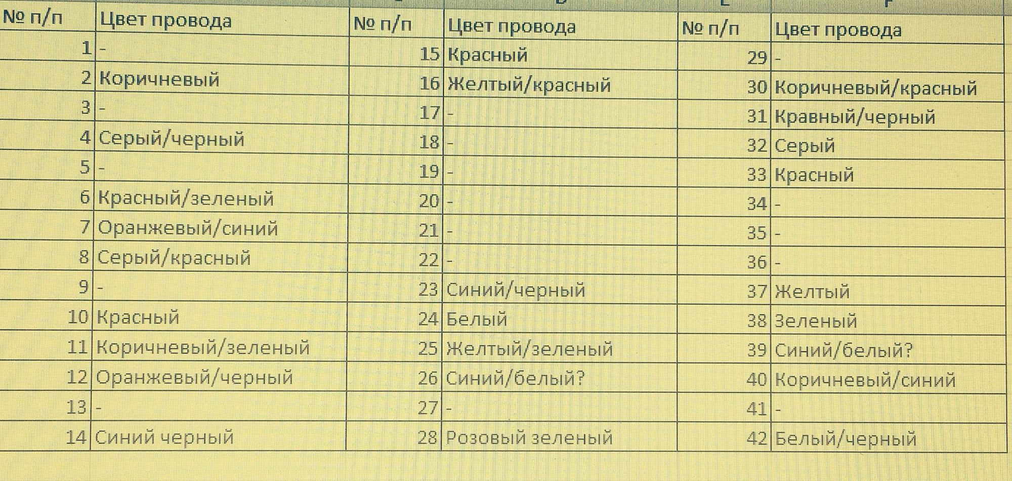

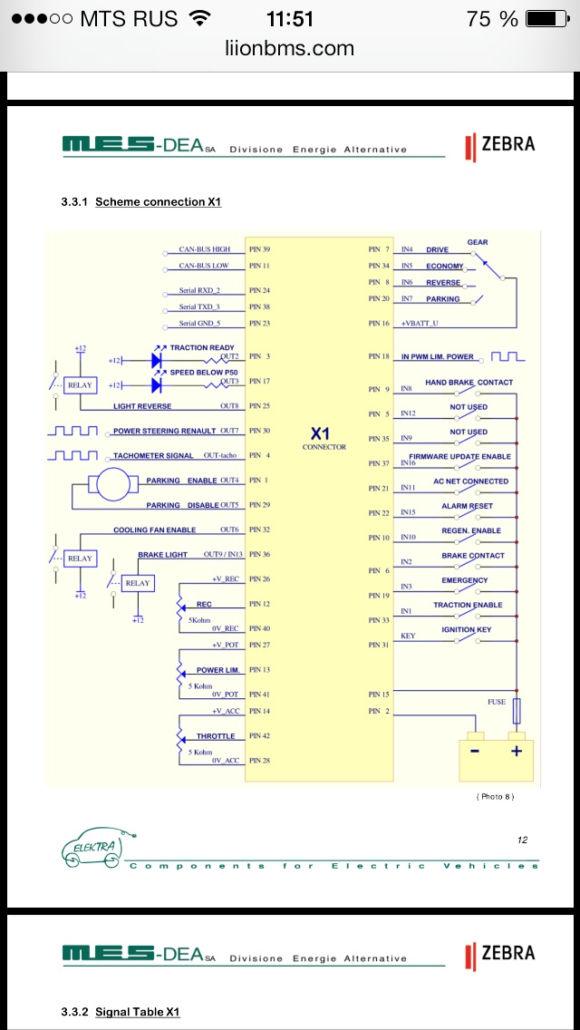

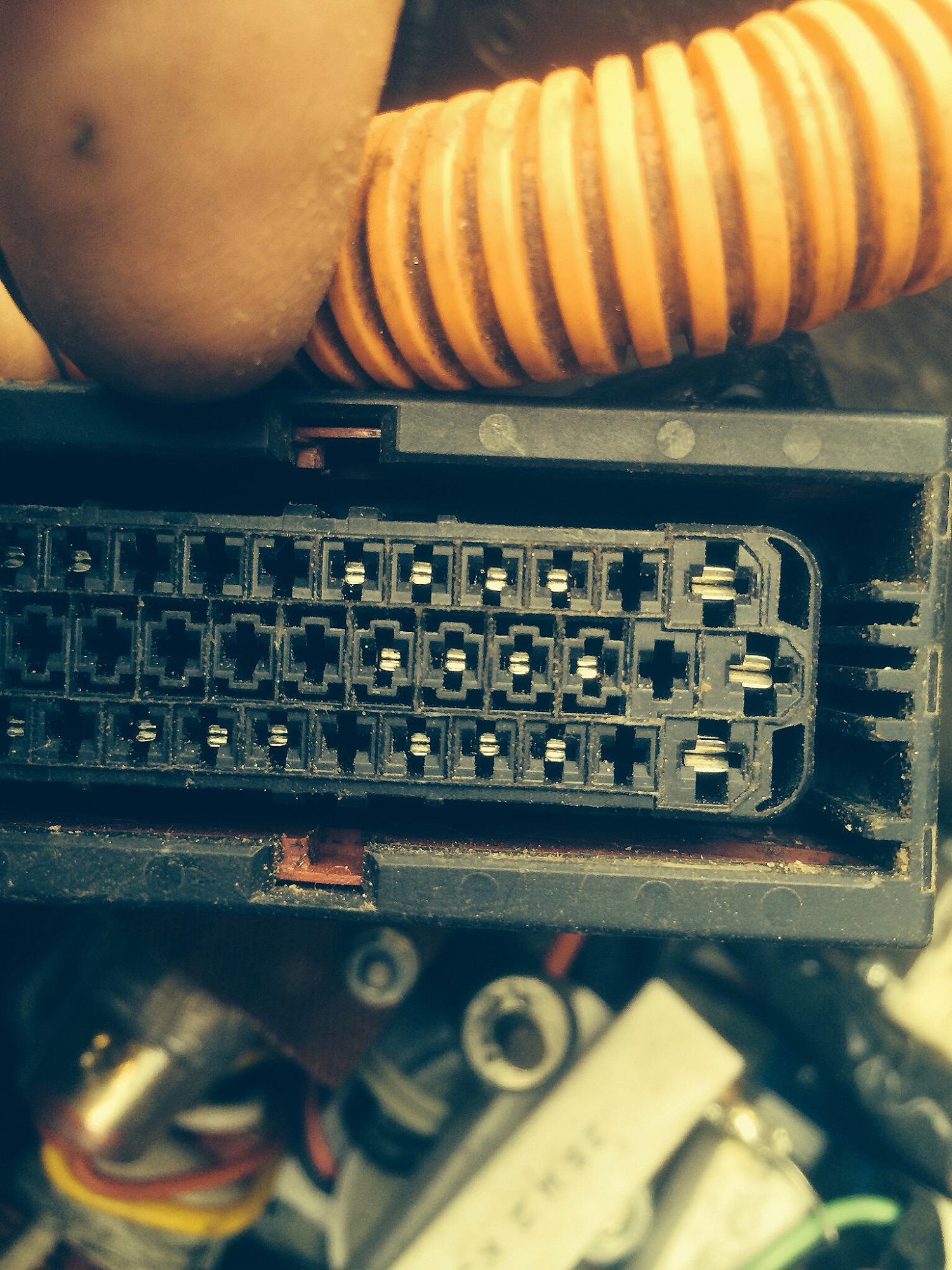

   Решил попробовать проверить не использованные возможности контроллера. Почитал описание, посмотрел схему включения.
   Решил поэксперементировать с режимом "Эконом" вывел дополнительный провод с разъема. Как оказалось на разъеме тоже сэкономили - не все контакты имеются.
   Пришлось подбирать что-то подходящее по размерам.  Короче вывел провод , временно. Попробовал включить, машина едет, буква D на приборке не загорается в этом режиме. Потестирую , отпишусь. Заодно записал все цвета проводов выходящих с контоллера, потом выложу.
   Вот цвета проводов:
   То что красные повторяются, так и должно быть.  А вот почему у меня два сине/белых? Видать где-то просмотрел.
аркан
#365
   Первые заезды в режиме эконом:
Изменения фазных , батарейных токов не заметил.
Резкое ограничение скорости на 70км/ч , также как при езде задним ходом, т.е. резко доходит до 70 потом резко сбрасывает до 60, потом опять в цикле.
Когда стоишь на месте с включенным "эконом"  без тормоза ,происходит дерганье редуктора как иногда в  "драйве" при нажатом тормозе.
Увеличились токи рекуперации при сбросе газа. Пока все.
  На малых скоростях 60км/ч экономии конечно никакой не заметил.
Кстати, все настройки по эконом режиму есть в контроллере пункты Р207-Р213. (максимальный крутящий момент, ограничение скорости и др.) Также как и по настройке в режиме драйв - Р200-P216. Также как и по задней скорости - Р214-Р220.
   То есть можно настроить два пресета , например зима/лето.

   Нет, я имел виду использовать режим эконом в качестве второго пресета. Как переключать, понятно из схемы включения контроллера, см. выше.

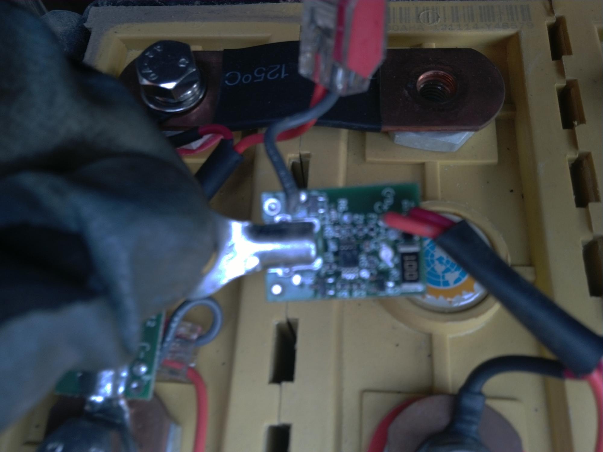

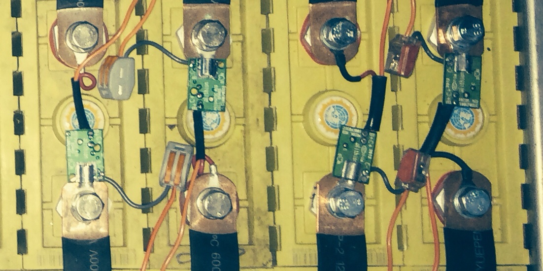

Сегодня хотел пропаять плату балансира(одна ячейка сильно "перенапряглась" вовремя зарядки) и соответственно остальные ячейки не достигают напряжений необходимых для балансировки.
Но т.к опыта у меня мало не смог отсоединить плату балансира из цепи, подскажите как этот раз'ем снять ?
LICC
проводок из разьема как бы выкручиваешь в право/лево и при этом слегка тянешь. Он и выходит оттуда :-)
mevial
Я вгоняю параллельно проводу часовую отвёртку до разжимания усиков, потом выдёргиваю вместе с проводом. Вставлять провод обратно надо предварительно его распрямив, и ни в коем случае не скручивать, иначе он сложится ещё до зажима, а в зажим попадут только пара ниточек.

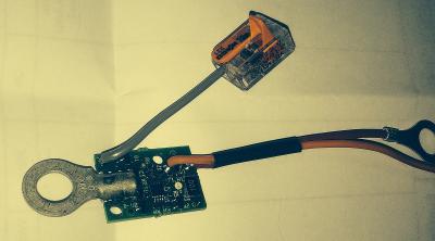

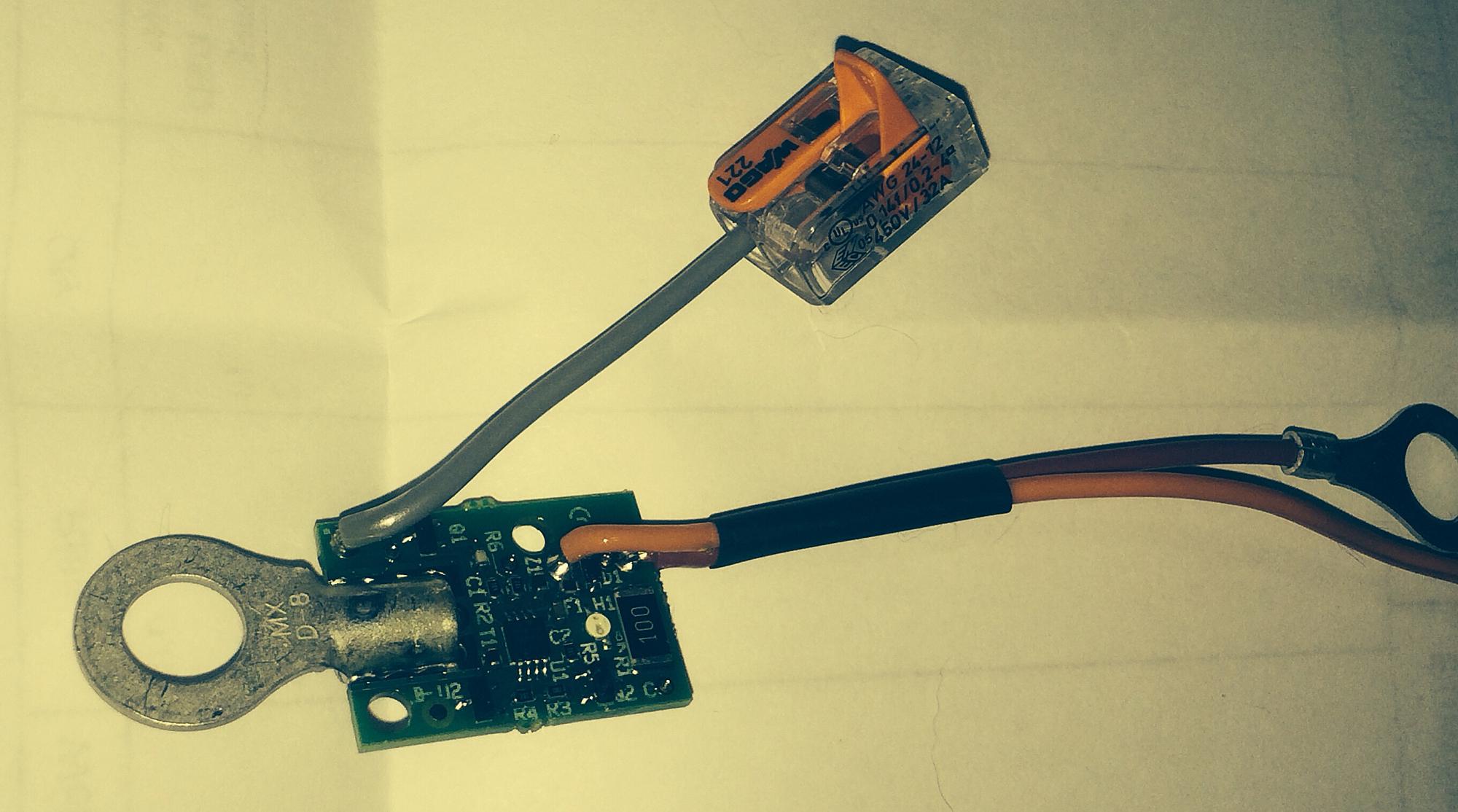

аркан
   А мне больше понравились разъемы Wago, которые идут с новыми балансирами. Правда по размеру они больше.
Они слева.
   Я тоже сначала не мог вытащить провода с разъемов, выпаивал их из плат. Потом приноровился, вытягивал плоскогубцами на излом, тоесть брал как можно ближе к разъему, а потом поворачивал плоскогубцы как бы поперек провода.
   На всякий случай скидывай силовой предохранитель, а лучше вообще провод с силовой батареи. Я еще на всякий случай отсоединяю разъемы с начальной и конечной платок в этой цепи балансиров, где ремонтирую.
mevial
Нет надобности, там развязка оптопарой устойчивая к киловольтным перепадам напряжений.

   Заказывал себе опять платки балансиров, пришли уже с новыми разъемами. Чем-то похожие на наши, но уже многоразовые и отвертку использовать не надо.
