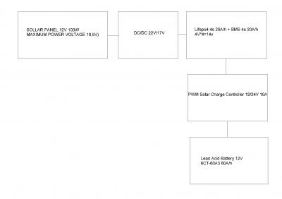

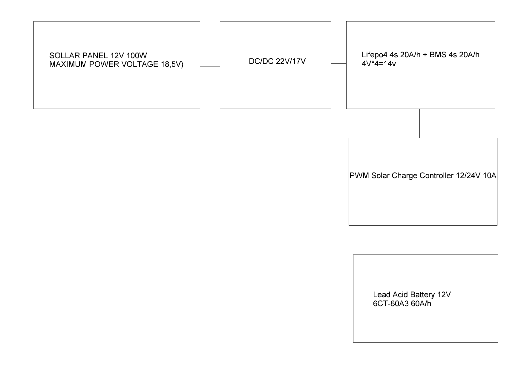

Ivan_
Всё же удалось поженить лифер со свинцом и самым не дорогим ШИМ солнечным контроллером. Блок-схема включения на рисунке. Задача была построить не дорогую(из имеющегося хлама) солнечную систему, позволяющую жить на даче пару выходных дней, заряжать батарейку электровела и при этом использовать АКБ электротранспорта в качестве накопителя с системе. Планирую ещё литиевые аккумуляторы шуруповёрта аналогично использовать. У меня батарейки литиевые в шурике с балансирами самопальными, требуют 16,8В, думаю с лифером и литий не плохо в систему впишется. Система легко масштабируется с 12В на 24/36/48В.
oztay
А какой dc-dc у тебя? Уверен что все 5 ампер с панели он передает?
Xiaomi Mijia Electric Scooter
Ivan_
[user]oztay[/user], мощность низковольтных dc/dc сейчас не проблема. У меня панели на даче 50вт в основном стоять будут. В этом эксперименте 2шт/50вт в параллель участвовали. Вообще, планируется специальный управляемый dc/dc использовать, который будет на входе 18..18,5 вольт держать(напряжение точки максимальной мощности СП на 12В), а на выходе 16,8В мне надо для зарядки литиевого аккумулятора шуруповёртного(со встроенным балансиром 4S).
oztay
Я про ток, а не напряжение. К примеру мелкая дц понижайка больше 2 ампер без нагрева не проводит. Или у тебя самоделка ?
Ivan_
[user]oztay[/user], китайские на интегральных силовых чипах по 3A держат, можно за 500р купить на 5..7А. У меня всякие есть понижалки и китайские и самодельные. В самопальных только вопросы с дросселями возникают, с ключами и Шоттки вообще без проблем. А дроссель сделать на частоту выше 100кГц, ещё та засада.

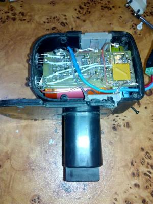

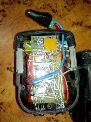

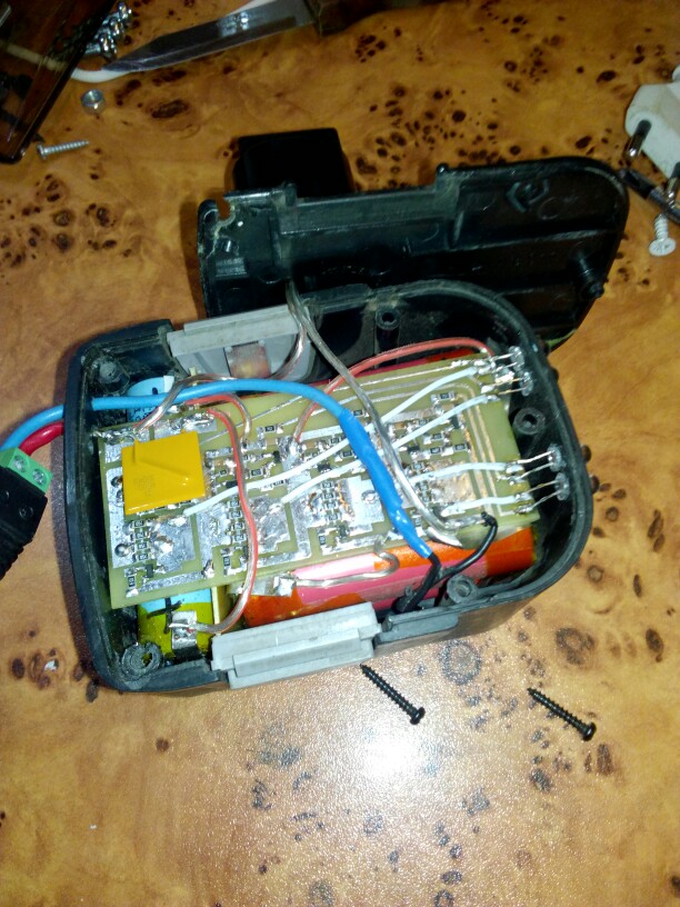

Ivan_
Доделал на днях балансир для аккумулятора на ноутбучных батарейках литиевых. И сегодня испытал аккумулятор для шуруповёрта в качестве буферной/заряжаемой ёмкости. Шуруповёртный аккум на литии был включён параллельно лиферу. Завтра на работе нарисую блок схему. Значит в итоге, у меня заряжается литий, лифер и свинец в одной солнечной системе. Фото балансира нового/доработанного для лития шуруповёртного прилагается.
Vrodetak
... Система легко масштабируется с 12В на 24/36/48В.
На схеме не увидел инвертора. Или на даче не используется 220В?
Это я спрашиваю к тому, что инвертор очень не легко масштабируется.. Только заменой  ))
А те, что поддерживают несколько напряжений - стоят как самолёт...
Соединять лифер и свинец - себе дороже выйдет...
Ничего не собираю. Катаю на педалях. Сам себе энергетик.
oztay
И что же особенного в напряжении лифера для инвертора? Спокойно работает инвертор и разряжает лифер до 10.5 вольт. И 14.5в потолок заряда как для свинца так и для LiFePO4
