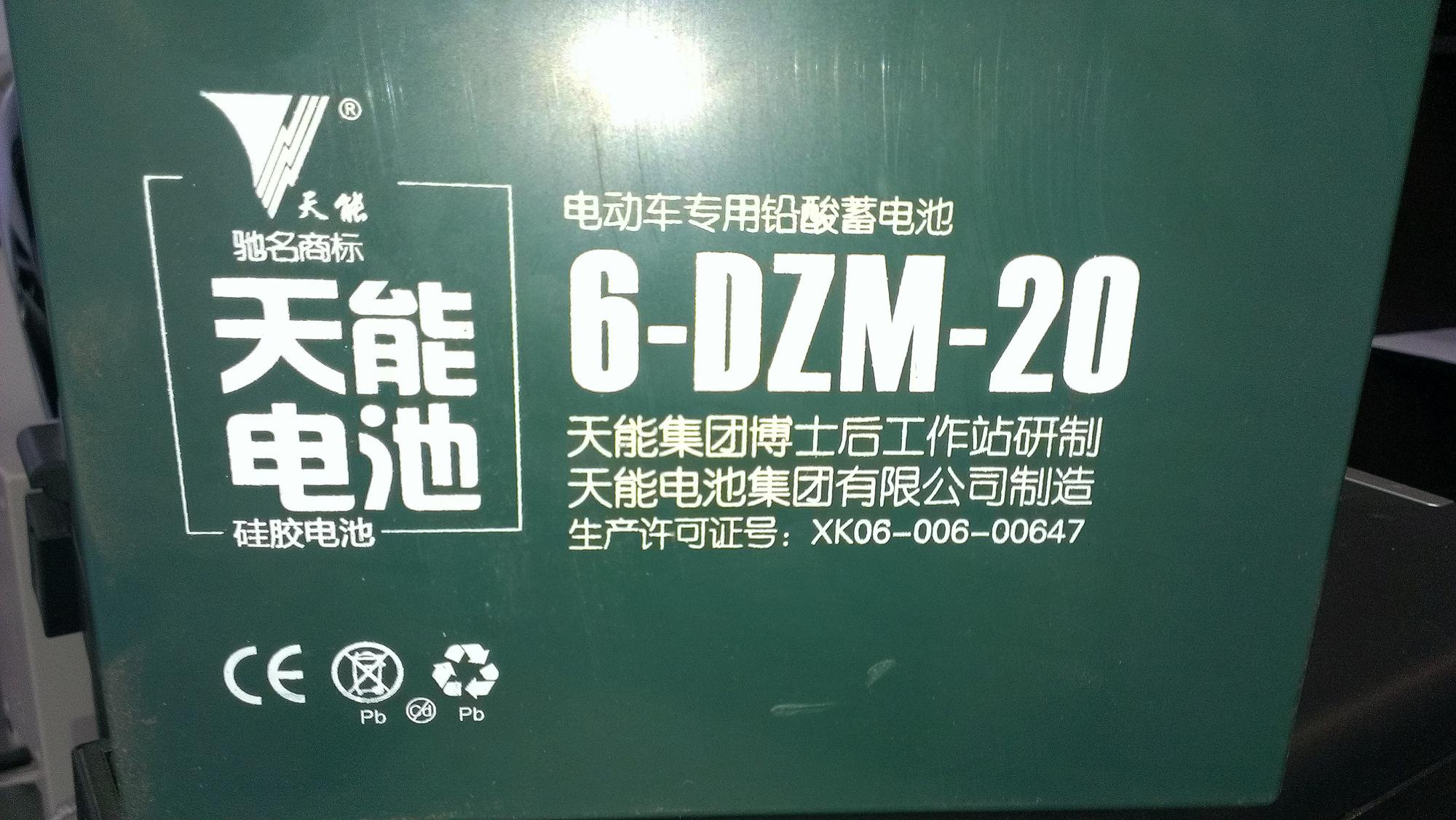

Капитан Немо
#52
Продавец сделал фото аккумуляторов, но только с одной стороны. С Вашим полностью совпадает.
Ваш: https://electrotransport.ru/images/2/t1luxc.jpeg
Его: https://98.img.avito.st/1280x960/2740985698.jpg
А с другой стороны говорит что пусто, надписей нет. А Chilwee как раз там должно быть написано. Не подделка ли?
Ваш: http://i078.radikal.ru/1405/4e/2d44f796f31et.jpg
Кстати, у оригинальных дизайн чуть другой, вот даташит: http://www.cnchaowei.com/en/upload/6-DZM-20.pdf
Genadi
Это мои аккумуляторы. Кстати, катаюсь третий год. В этом сезоне очень заметна потеря ёмкости. Раньше проезжал 80 км, сейчас 50-55км. :pardon:
