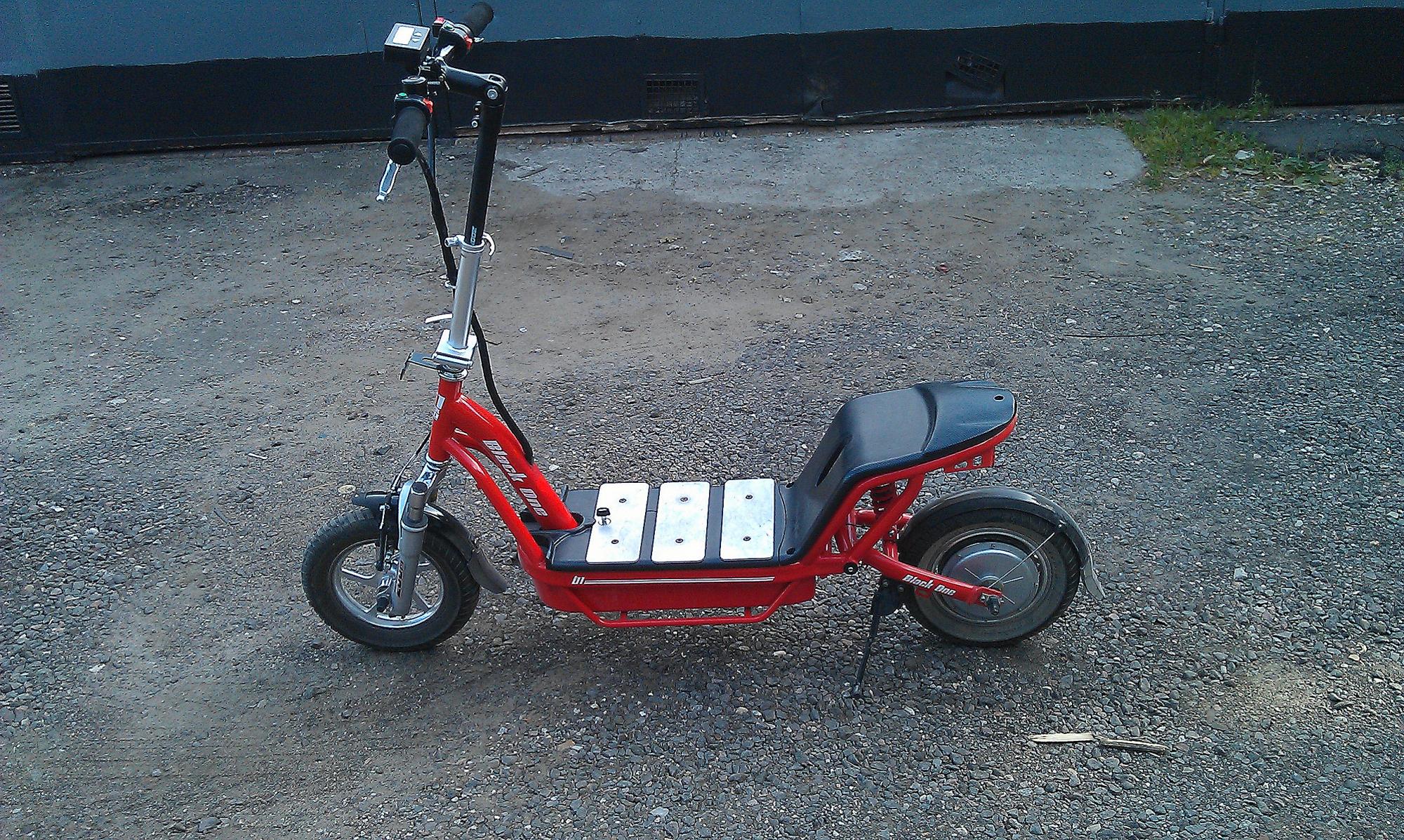

про вес:
            на сегодня вес рамы около 15 кг, возможно сбросим килограмма два три, больше вряд ли получится без потери жесткости конструкции или перехода на другие материалы
            рассматривались разные материалы для изготовления рамы, полностью алюминиевую или титановую раму сделать можно, но это другие технологии и стоимость, хотя, из титана скорее всего не выйдет, специалисты консультировали и отговорили
МК весит 6,5 кг, вилка, переднее колесо и всякая всячина без батарейки увеличат вес, полагаю, до 25 кг
у моей дочери есть велогибрид Ez-Pro db0-3 http://www.eltreco.ru/item/db0_3/, его вес 24,5 кг, он весь алюминиевый и батарейка в нем 1,5 кг весит, да и другие электровелосипеды 20" примерно этого веса
так что с чем сравнивать
ранее я упоминал про избыточную прочность конструкции, которая была заложена еще на стадии проектирования
пока в железе не сделаешь, не убедишься, виртуальные расчеты иногда дают ошибки, перестраховались
а поиграться с толщиной металла будет еще время
про скорость:
                    проверено лично мной двумя сезонами катания, да и другие владельцы электротранспорта подтвердят, что при средней точке батарейки в 66 В (а это 20 железофосфатных призматиков в серии) макс скорость примененного МК при настройке инфинеона (контроллер такой) 100% около 36 км/ч, при 120% - 45 км/ч при среднем жоре в последнем случае около 20 Втч/км
переднее колесо предполагаю комплектовать скутерной резиной 10" и литым диском, она хоть и тяжелее велосипедной, но ходимость на порядок выше, можно попытаться использовать скутерный легкосплавный диск 10", он проходит по размеру, только с тормозным ротором придется колдовать
задняя резина на фото довольно удачная модель от INNOVA, маркировку запамятовал, гибрид вело и скутерной, ресурс достойный, легкая, проколов пока не было, но и ее можно заменить на скутерную 8" для скоростей за 50
подшипники для переднего колеса также есть нормального качества и ассортимента
Mikl, спасибо за проявленный интерес, если еще остались вопросы - спрашивайте, это только на пользу моему самокату
и поверьте, 45 км/ч даже на 12" велосипедных колесах по безлюдному тротуару с нормальным асфальтом вполне не страшно, 12" колеса в битцевском лесу по тропинкам кататься хватает, скорость выбирается по ситуации

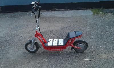

alexboy
по поводу колеса от Changzhou AODUO Motor Factory:
представленное на минимаксе МК я действительно не тестировал, покупал у ReSharVladimir более двух лет назад про запас
мой опыт катания основывается на использовании более ранней версии этого колеса, как на фото ниже
ReSharVladimir уверял, что у нового колеса изменен лишь внешний вид, характеристики остались прежними
а на прежнем колесе проехал достаточно километров, и заявленные мной ранее скорости в разных режимах настройки контроллера многократно перепроверены
для большей информативности, приведенные выше результаты достигались при настройке батарейного тока 21А и фазного 45А
значит новое колесико то да не то, проверим
я все равно ищу поставщика МК, некоторые заказаны и скоро можно будет протестировать
про сравнение МК-01 и колеса от ReSharа отпишусь немного позднее, имею оба, сравнивал в лоб, синхронно катаясь с приятелем на самокатах с упомянутыми выше колесами
