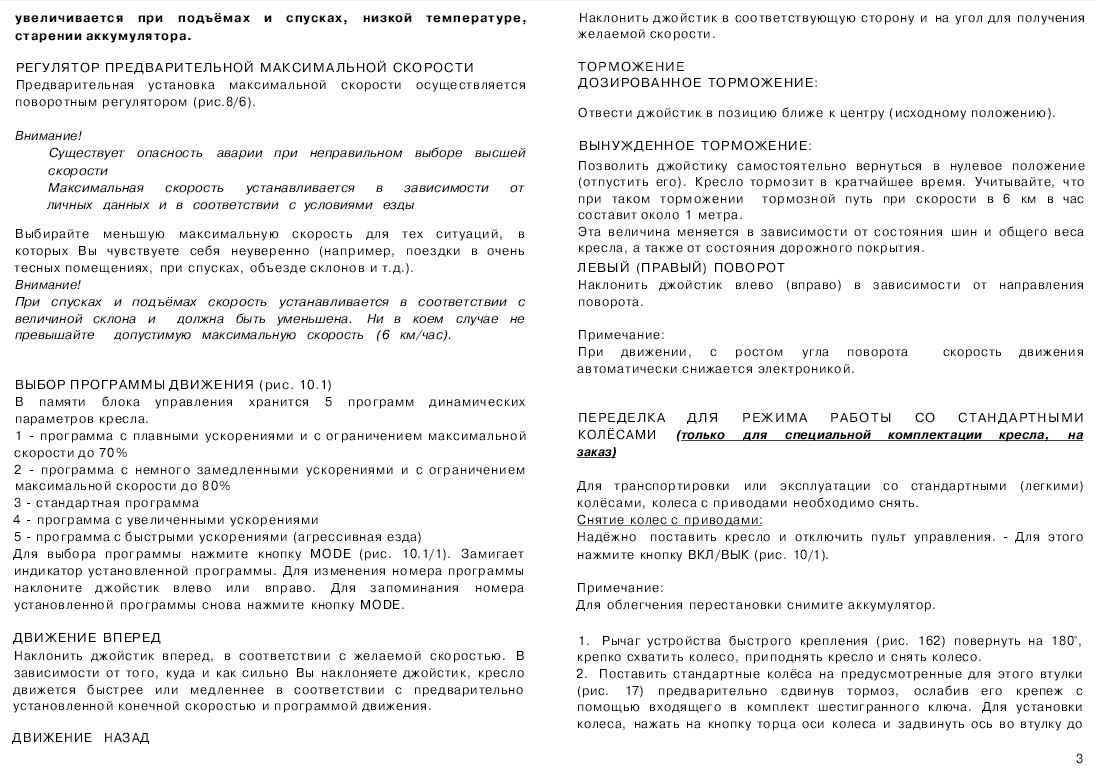

Если почитать инструкцию к имеющейся коляске - там куча защит " от дурака".
Желательно или имеющийся контроллер приспособить к новому приводу или спроектировать свой подобный.

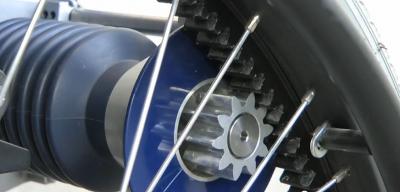

Что-то похоже на этот движитель (youtube.com/watch?v=nRYpYxeJcLE).
Есть ещё вариант, ободу колеса титановой коляски от Катаржины, прикрепить шестерню набранную из секторов и небольшими двигателями приводить коляску в движение.

Так коляска что сейчас имеется, имеет два безредукторных МК по 120 Вт каждый и мощности хватает (правда, они тяжёлые по 10 кг каждое).
Управляет он (Олег) джойстиком. Наверно, можно бы к имеющему
ся контроллеру подключить и новые моторы.
