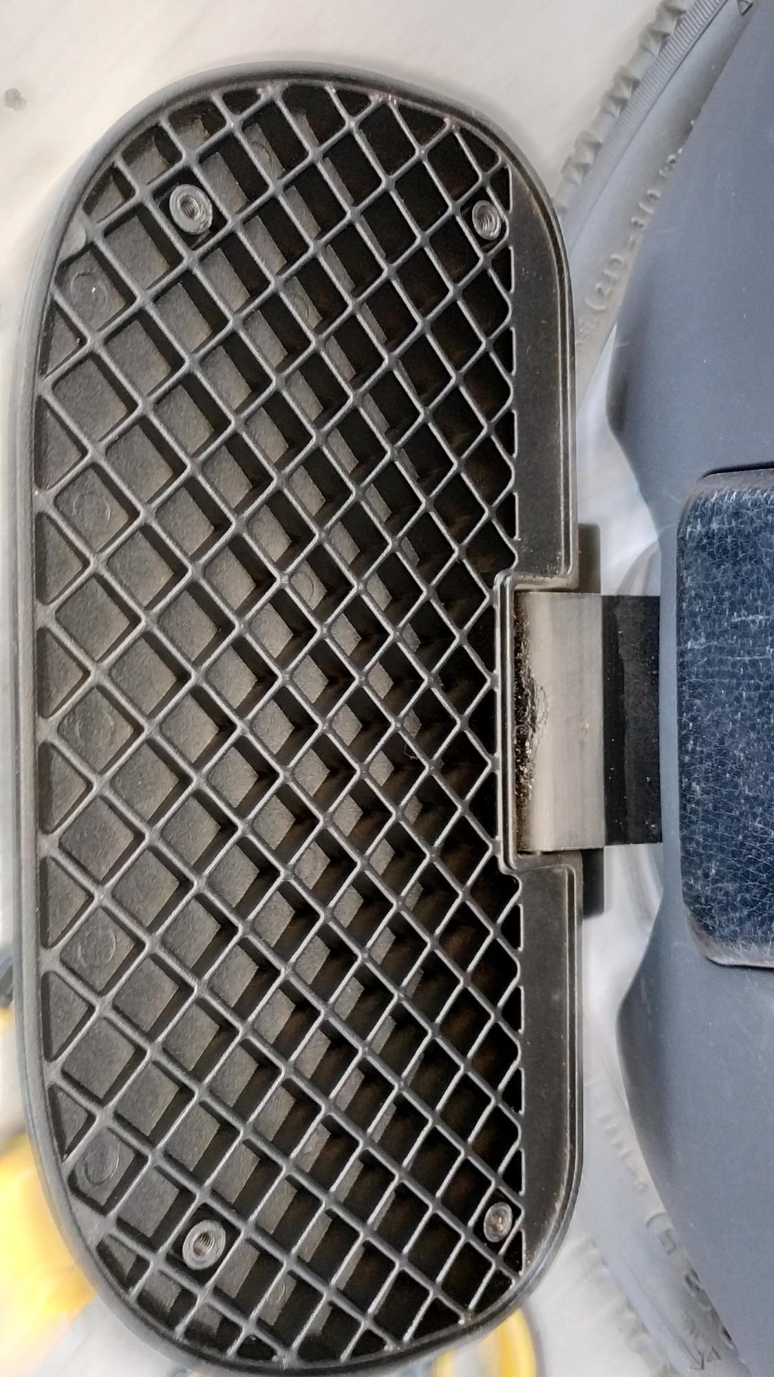

Попытался найти ответ , не нашел. Кто-нибудь ставил увеличенные педали на свои кинсонги? Плюсы минусы ? Может кто накладки увеличеные приделывал на стандартные педали?
Вопрос такой возник с наступлением лета. В кроссовках типа кеды неприятно свисают пальцы. И ещё инстинктивно пытаются зацепится, ухватится. Если смешаться назад то сильно устают икры.

Поставил на 18л увеличенные черные. Ступни перестали болеть при длительной езде. Собираюсь ставить шипы, зацепа все же маловато. Комфорт возрос
Добавлено 11 Июнь 2020 в 11:18
С накладками тоже вариант, видел такой в метро у владельца 18л и на форуме на фото. Суть та же. Если есть из чего делать.
Doctorlector
Из минусов : одна педаль люфтит и погромыхивает на кочках. небольшой брак видимо попался, вторая норм. Лечится шайбой тонкой, но я просто на место контакта педали со стойкой наклеил на скотч полоску пластика. Не гремит, и не стучит так громко при открытии

boglai
Цитата: Doctorlector от 11 Июнь 2020 в 11:15Поставил на 18л увеличенные черные. Ступни перестали болеть при длительной езде. Собираюсь ставить шипы, зацепа все же маловато. Комфорт возрос
Так получилось купил xxl в первые же дни разобрал педали на предмет удалить шкурку и установить шипы. Накладка алюминевая пластина 2мм. Решил не трогать оставить её со шкуркой. Знакомый тоже свежвлалелец xxl решил напечатать накладки мне. Напечатает попробую , отпишусь.

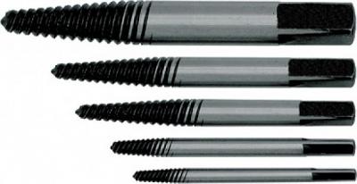

Помогите советом. Разбираю KS16Sv2 чтоб поменять камеру. И не могу открутить один из 6 болтов крепящих корпус к стойке. Колесу всего пол-года, 2т км, зимой не эксплуатировалось. KS16 уже 4-й у меня всего разборок наверно 20 штук уже было. Такое впервые. И грел и стучал, WD брызгал, никак. Отвертка просто выходит из шлица. Пробовал разные насадки и крестовые и плоские. Шлиц еще особо не испортил. Неужели только высверливать?
KS-16S <- KS-16S <- KS-16A <- MCM4 HS <- IPS 240+
Yuri_K
Цитата: Ask369 от 31 Июль 2020 в 17:20Помогите советом.
Седалать пропил под большую толстую плоскую отвертку?
Ask369
Цитата: Yuri_K от 31 Июль 2020 в 17:34Седалать пропил под большую толстую плоскую отвертку?
Да, это не пробовал - болгарки нет, а просто ножовкой - пластмасса мешает. Может и попробую диск на дрель закреплю...
boglai
Там винты под Филип 3, Филипс устаревший стандарт изначально рассчитан выскакивать. То есть надо форма трапеция. Найдите у кого-нибудь дремель, прямой ровный пропил под плоскую отвёртку.
kingsong ks18xxl v2(2200ват), ks16s v2 (2.5),
ninebot one s2 (turbo) был.
kvlad65
Цитата: Ask369 от 31 Июль 2020 в 17:20Неужели только высверливать?
Сверлить тонким сверлом и использовать экстрактор для винтов. Не сломайте сверло, а то извлекать будет ещё сложнее.
Экстракторы в любом автомагазине (с Али долго). Имейте в виду, китайские экстракторы чаще всего одноразовые - винт выкрутите, но резьбу на экстракторе закусит, сталь мягкая. Если будете высверливать без экстрактора, сверлом диаметром как у винта, потом придётся нарезать резьбу или менять стойки. Было у меня такое, но я зимой ездил.

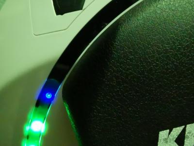

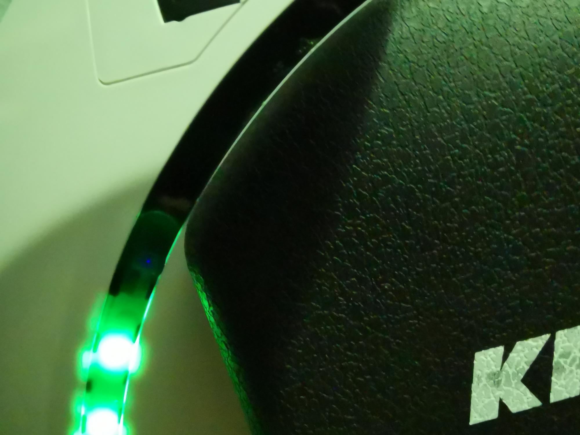

Кугу Корак
Приветствую.
Возникли вопросы по kingsong 16.
1)При эксплуатации обратил внимание когда включаешь моноколесо идёт шум похожий на то когда жаришь масло на сковородке. Причем громко.  Вот не знаю это нормально или что-то не так.
2)светодиоды стали чудить.
Причем только пара, не сторона. По направлению колеса левый и правый.  Появляется голубой диод который мигает
. Кто-нибудь сталкивался с таким?

ЦитироватьНеужели только высверливать?
Электроискровой способ жрет любой металл, любой твердости. В диэлектрической жидкости (солярка например) чтобы анодного растворения не было. Electrical discharge machining EDM. Какой нибудь источник импульсного однополярного напряжения от единиц кГц в пару ампер. Можно даже руками электродом шоркать. Муторно, но если нужно позарез то  это вариант.

[user]Ask369[/user], пробовали ударной отвёрткой?
