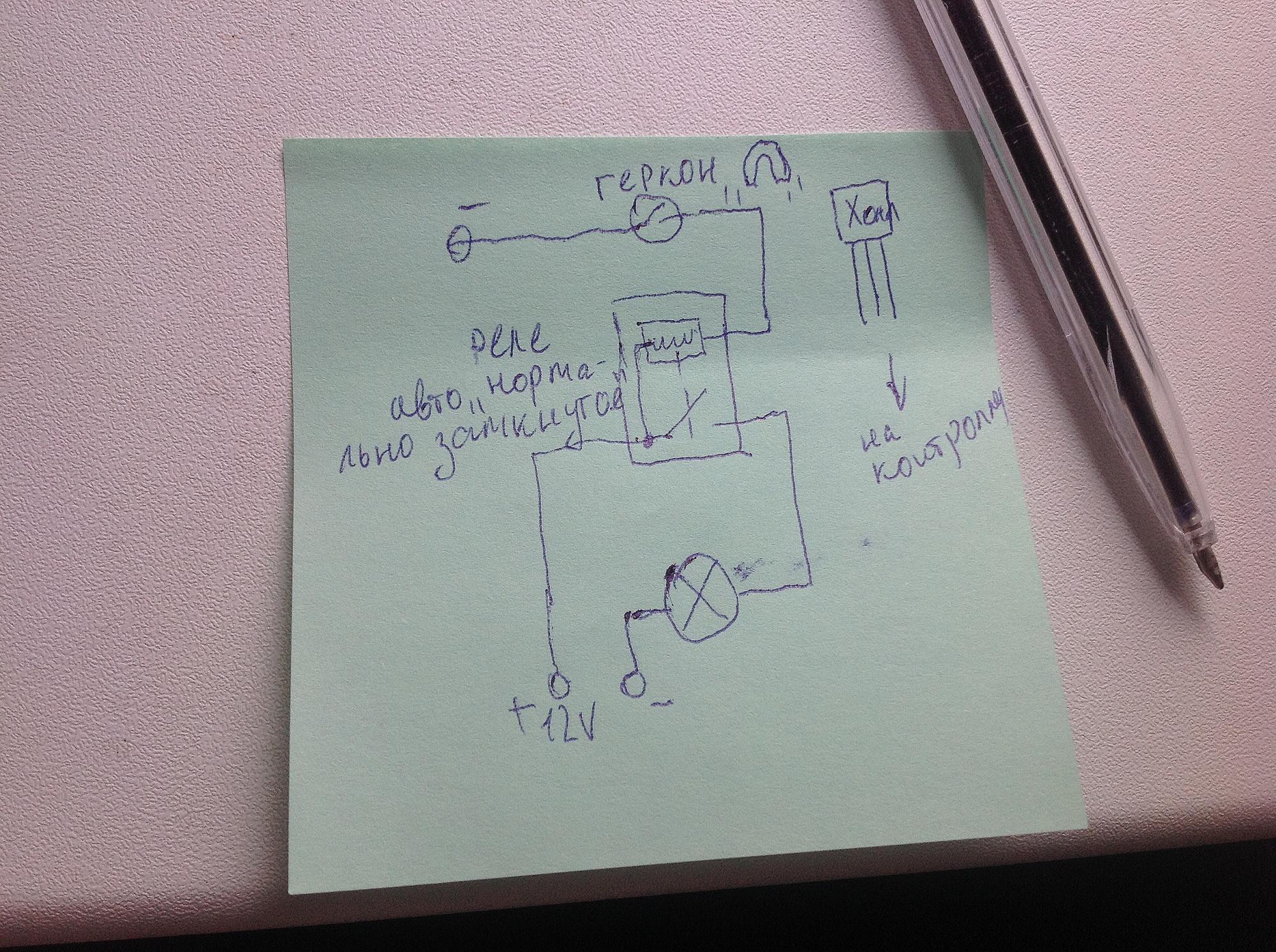

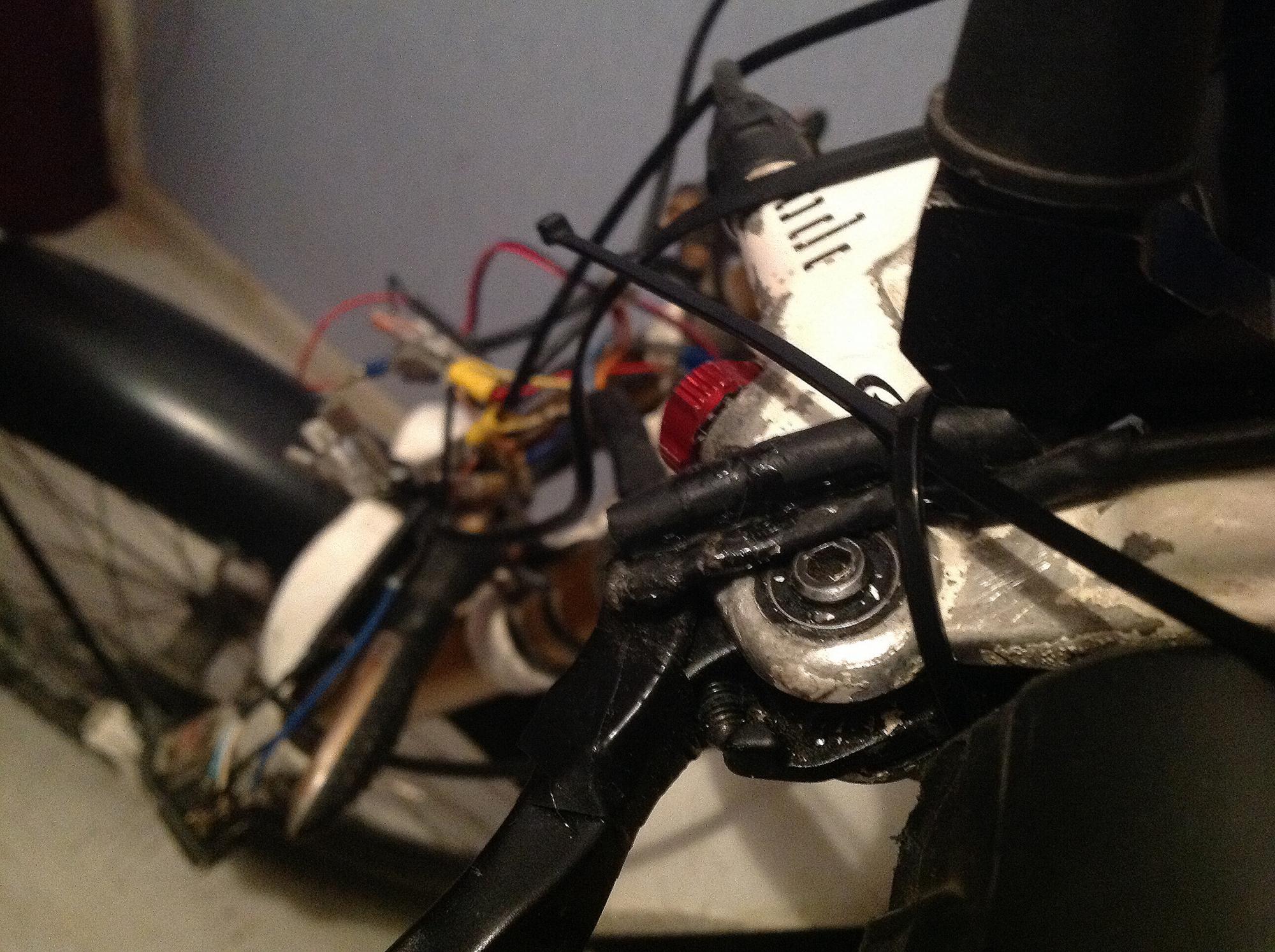

Кому надоели сожженые герконы, залипание геркона, неточность срабатывания плавной рекуперации на Холле относительно стопаря, могут купить за 50 руб. в любом автомаге "пятиконтакное" реле (оно же "нормально замкнутое"). Геркон очень легко настраивается на размыкание. У меня тормоза Avid Code 2012.
игорьигорь
 Можно схемку срабатывания стопаря? Реле интегрируется с герконом на рекуперацию или там, что то отдельно размыкается?
Китайский фэт двухподвес, контроллер markII, МК 1500w, 51В 29АН.
Big Hit, Mini-e, Крошка, 74В 29АН.
sergek1985
#48
[user]игорьигорь[/user], настраиваемая рекуперация отдельно - на датчике Холла.
