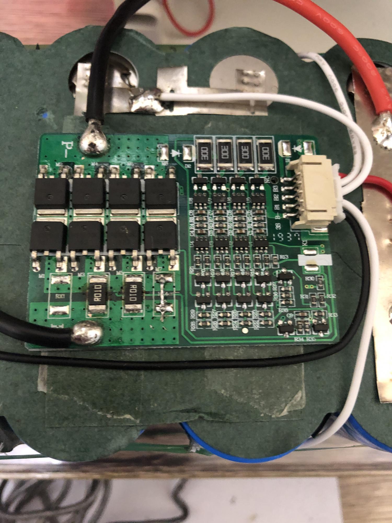

Shneiurson
Прикупил аккумулятор, а он не работал пока методом тыка не влепил перемычку... Что я сделал?

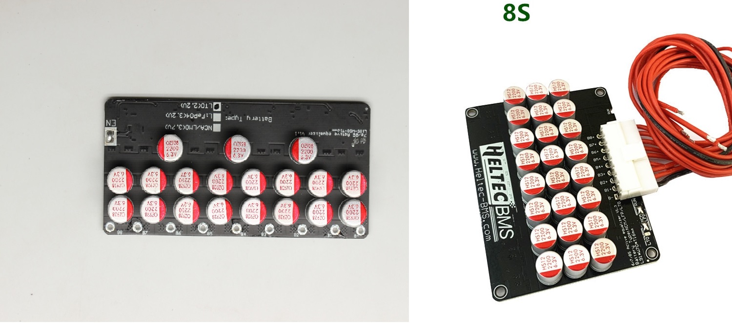

Lobsterman
У наших китайских друзей есть в продаже емкостной активный балансир .
https://a.aliexpress.ru/_eKgcT8
На плате есть еще дополнительный контакт ,  причем где-то он подписан как EN ,  где-то ON ,  где-то RUN
Им практически никто не пользуется .   Но зачем он ?   Это выключатель всего балансира ?
И как им воспользоваться, если там всего один контакт ?

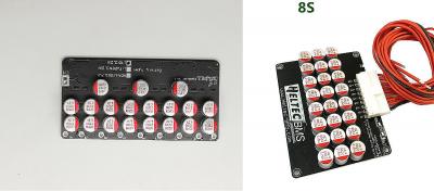

koolon
а подскажите какой из емкостных лучше выбрать для 8S.
у одного 24 кондера, у второго 16+3 (вот интересно эти три другую функцию выполняют?)
yurgen
тут не экстрасенсы,по фоткам диагнозы не ставят.
Ссылку дайте где купили
80км/ч
> 70 000 км
koolon
еще не купил, вот один из двух хочу выбрать
думал что они одинаковые и только наличие разъема отличие, а оказывается еще и кол-во конденсаторов.
ссылки вот например у одного продавца разные
https://aliexpress.ru/item/1005001389665414.html
https://aliexpress.ru/item/1005001352259751.html
