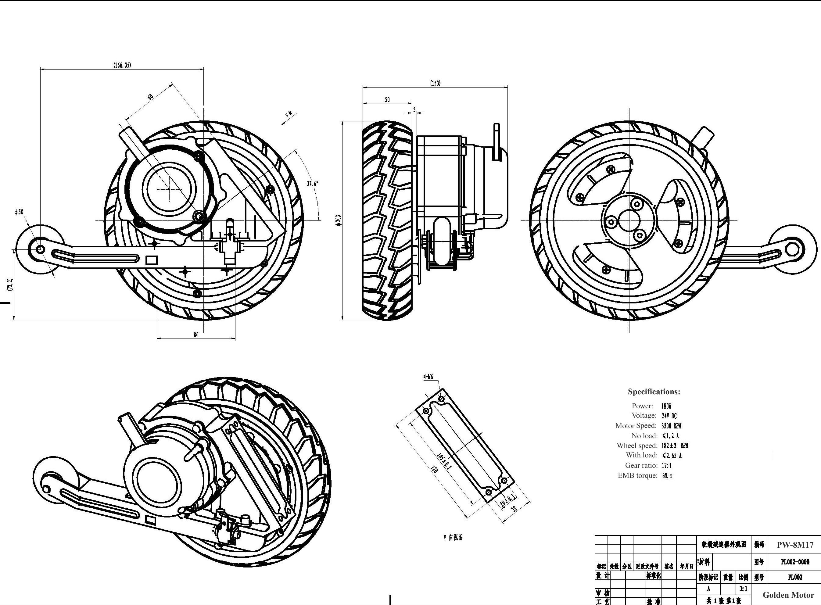

Больные ДЦП отличаются высокой подвижностью. Сядьте в своё кресло и начните там непрерывно ёрзать. Долго оно протянет?
Для дома, где проводится основная часть времени, нужна крепкая стальная коляска, которая эти динамические нагрузки будет выдерживать годами. Тут ИМХО самый простой вариант дать имеющуюся раму сварщикам, чтобы сварили то же самое, но из стали. И переставить туда колёса и управление с действующей коляски.
В будущем колёса и управление можно менять. Комплекты есть, уже сейчас не дорогие, а будут ещё дешевле.
Для улицы ему нужна ЛЁГКАЯ коляска. Желательно складная, для транспортировки. И у неё должен быть привод, чтобы дать ТС самостоятельность + облегчить жизнь сопровождающему, который будет ВСЕГДА.
Если у него дома будет лёгкая коляска, она прослужит год. Тяжёлую коляску не вытащат на улицу, это действующая проблема.
Что может быть проще?
Dikoy
Теперь насчёт китая. Все эти инвакары, ефиксы и прочие айфоны делают в китае и нигде больше. Просто контроль жёстче.
Но есть и китайские производители, производящие качественную технику. Не стоит забюывать также, что в китае очень много алюминия, поэтому он дешёвый. От сюда и цены.
Вера отдельных граждан в качество эуропейской продукции вызывает смесь жалости и... жалости...
Вы в каком веке живёте, господа? У вас интернет по талонам? НИКТО в европе и США не разрабатывает свою продукцию сам. Это дорого! У всех сидят офисы в индии, китае, индонезии. И там трудолюбивые азиаты делают всю работу и даже лепят бирку с брендом. И делают они это за 20-30 тысяч в год против 60-120 в штатах.
Китайцы выпустили свой собственный процессор и делают на нём телефоны и планшеты, не уступающие топовым брендам. Луноход запустили. А кто то всё молится на заокеанских дядей, кто всё решит и скажет как делать  :facepalm:
Вот этот набор стоит около 600 долларов:
Абсолютно все его части продаются отдельно и абсолютно на все есть .EASM модели. Даи просто чертежи http://www.goldenmotor.com/PW-8M17%20Drawing.jpg
Вопрос надёжности решается резервированием. Покупается второй комплект регулятора и джойстика и ставится простейший коммутатор. Технология известна уже 50+ лет и применяется повсеместно. $245 комплект, зарядник встроен.
Моторы же не откажут одновременно, а на одном моторе, притормаживая нужное колесо, можно допилить до запасной коляски.
К этому всему добру есть программатор за 78 долларов
Вот список параметров, которые можно настроить:

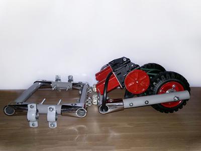

uns66

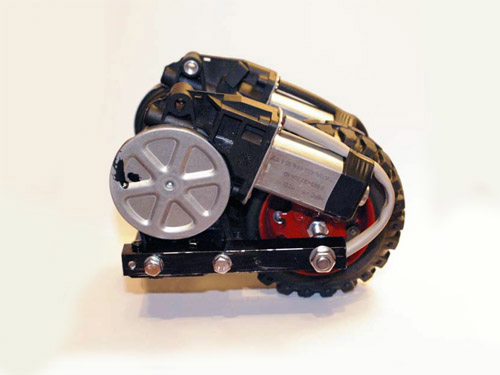

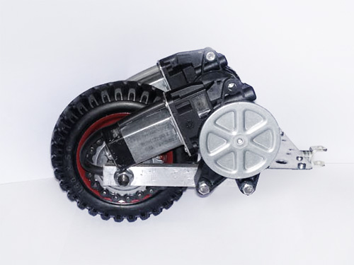

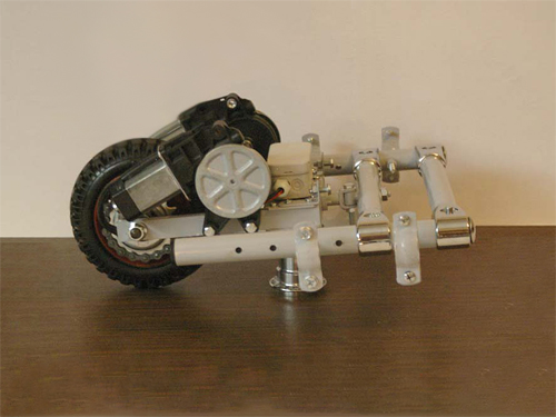

Я понимаю если себя не похвалишь никто не похвалит :)
но если рассматривать то, что показано на неоднократно выложенных вами фотографиях не с точки зрения гаражного изобретателя  и изготовителя а серьезного производства   продукция  которого подразумевает жесткие критерии надежности и ресурса, приставка выглядит больше игрушкой, не имеющей высокой надежности и ресурса, это в первую очередь относится к электроприводу, маленькому колесу и открытой цепной передаче. так что о претензиях  со стороны заказчика пор которые вы рассказали  вполне обоснованы. Не обижайтесь.  Сколько тысяч километров проедет ваша приставка без обслуживания по улице ? не обязательно   при отрицательных температурах. а сколько проехала?
uns66
Да на кой мне это?
Во как...)) Значицца, для изготовления этого кракозябрика мне надобно было привлечь, скажем, Тойоту, или, на худой конец - АВТОВАЗ?...)) Да ради бога, только за чей счёт: за свой или, скажем за ваш?...)) Сколь верно я понимию вашу "обоснованную" иронию, вы уже готовы проплачивать такие проекты, не так ли?...))Или, простите, это пустопоржнее пуканье попы в банном тазике?...)))
Да ради Бога: заказчик наверняка даже не догадывался о многотысячной стоимости фирменных колясок...Ну, оно и понятно: интернет-то - удел избранных, обычным людям он до сих пор недосягаем...))
Не обижайтесь.
Да никоим образом...))
)))))) Счёт уже идёт на тысячи км?...)))
