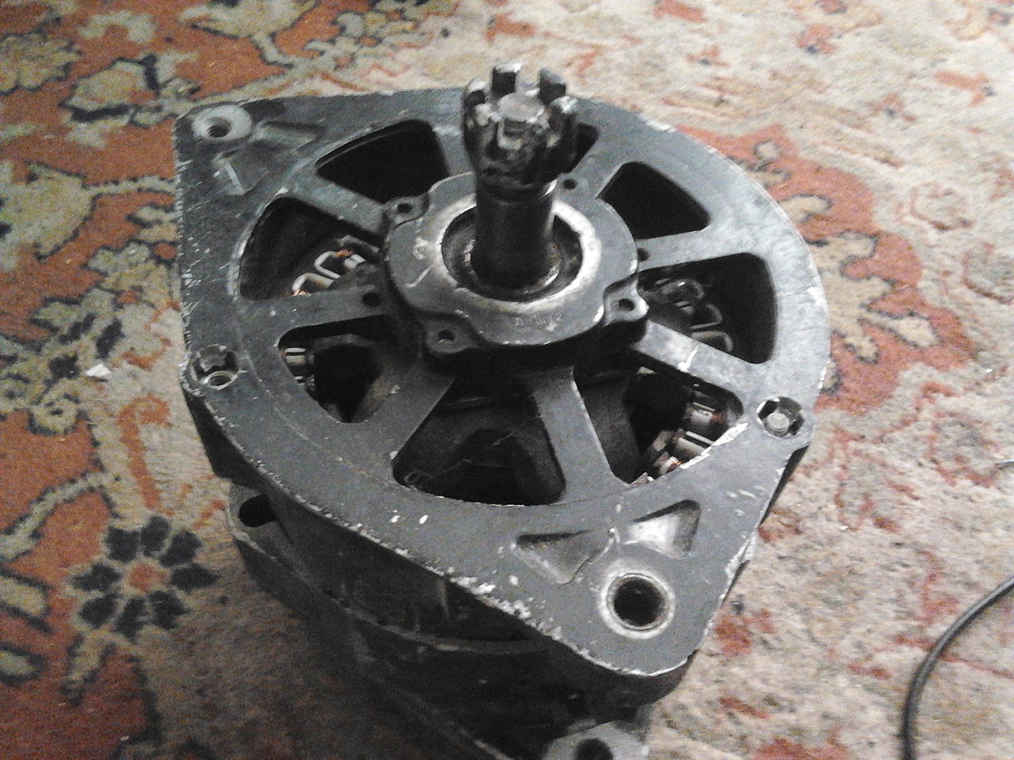

Цитата: TOM от 19 Март 2018 в 13:57Как обстоят дела с залипаниями?
У меня есть генератор 3812.3701 14В 95А . Вращается довольно легко, но если подаю на обмотку возбуждения напряжение около 12 вольт, вручную провернуть ротор не получается
Вот на Ваших глазах и преимущество обмотки возбуждения перед ниодимчиками..
А що получится если подключить ОВ через лампочку?
TOM
Какой толк с этого преимущества, если ротор не получается провернуть? Ветер будет дуть. а ветряк простаивать.
slav
На самом деле не так плохо , если применить управление обмоткой возбуждения !
Автоматика должна добавлять постепенно ток возбуждения , по мере увеличения оборотов ветрогенератора !
Когда вращения нет или оно слабое , ток не подаётся вообще !
Где то уже встречал такой , кажется у Мельникова , на тихоходном ветрогенераторе(3,5 метра диаметр) с редуктором , повышающим обороты!   :exactly:

Этот генератор довольно большой и тяжелый
Под него надо и ветряк соответствующий, я пока не готов строить трехметровый.

[user]hrpankov[/user], зачем же завязывать? У меня нет необходимости строить монстров, чтобы удивить соседей. А для работы освещения мне будет достаточно ветрячка в 1,2-1,6 метра в диаметре.

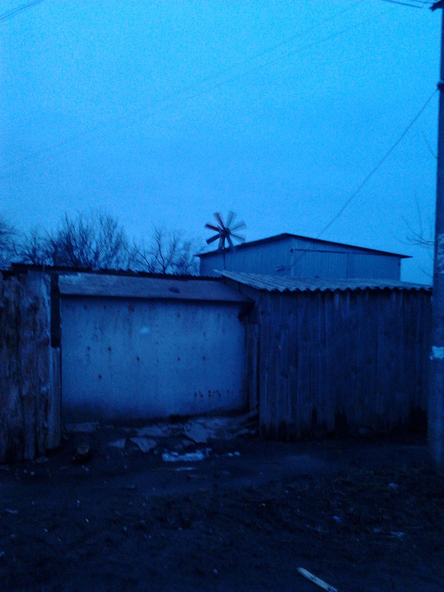

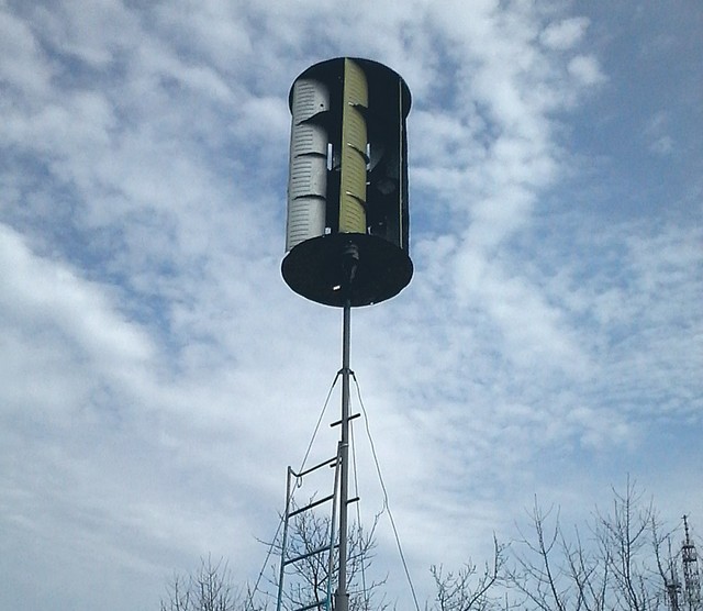

Обнаружил недалеко от своего дома небольшой ветрячок, сегодня сфотографировал. Снимал на тапок, да ещё и в сумерках, поэтому за качество не пинайте.
TOM

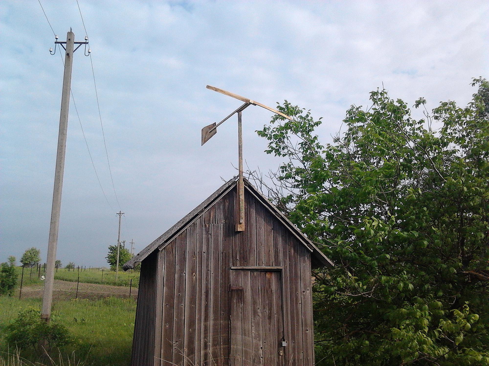

На заброшенном соседнем дачном участке установил декоративный ветрячок. Диаметр 1,3 метра. Посмотрим, как будет крутиться.

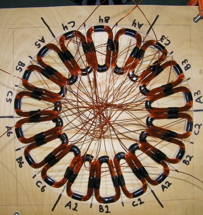

Цитата: slav от 21 Март 2018 в 10:45
   Вал у него прочный , за это люблю ! А на полную его возможности использовать и не обязательно !  Но при этом  конечно надо использовать слабые(ферритовые) постоянные магниты на роторе !
Совсем

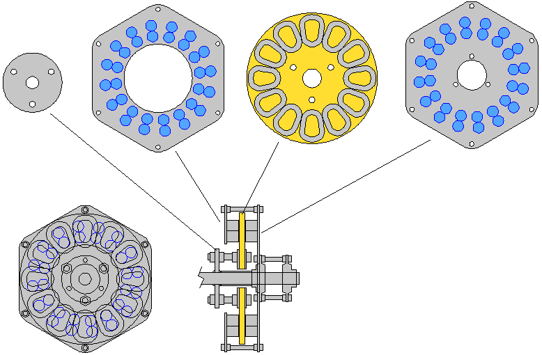

не обязательно есть и тихоходный ветрогенератор с высоким кпд на неодимовых магнитов главное чтоб залипания не было в статор для усиления маг. Поля железо не сувать максимум смолой со стружкой залить. На картинке желтое статор  Син. 2ротора.
