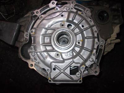

Начну с тупости. Вес на самом деле ниже, если не брать в счет крепления абсурдные.
Домашние весы до 5кг, маленькая весит 1.15кг, большая фигня весы уводит в отсечку. Короче редуктор с мотором весит примерно 30кг, мотор примерно 10кг, позже мотор взвешу.

По креплению моторов пока довольно простая картина, звездочка на вал кпп, конец вала КПП матиза под подшипник(для КПП оки вообще не надо подшипник мудрить), посадочное подшипника и сам подшипник крепим к пластине. Прикручиваем, дырявим колокол и за его пределами ставим моторы треугольником, на них опять же звездочки, протягиваем цепь через дырявый колокол. Получаем доступ для смазки цепи, от той же пластины делаем крепления под подушки агрегата. Дополнительные подшипники на мотор перед звездочкой вроде как не надо, если сообразить все это с небольшим вылетом.

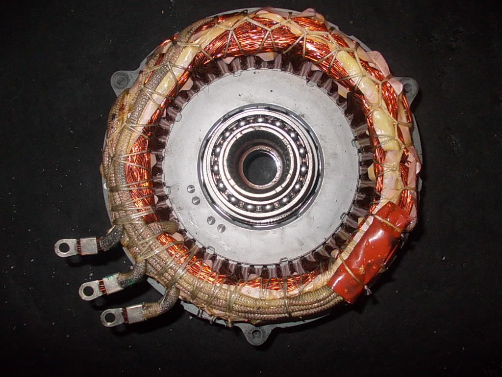

Надоели коробки , хочу автомат. Моторчик с приуса мг1 . Влез вместо бублика.

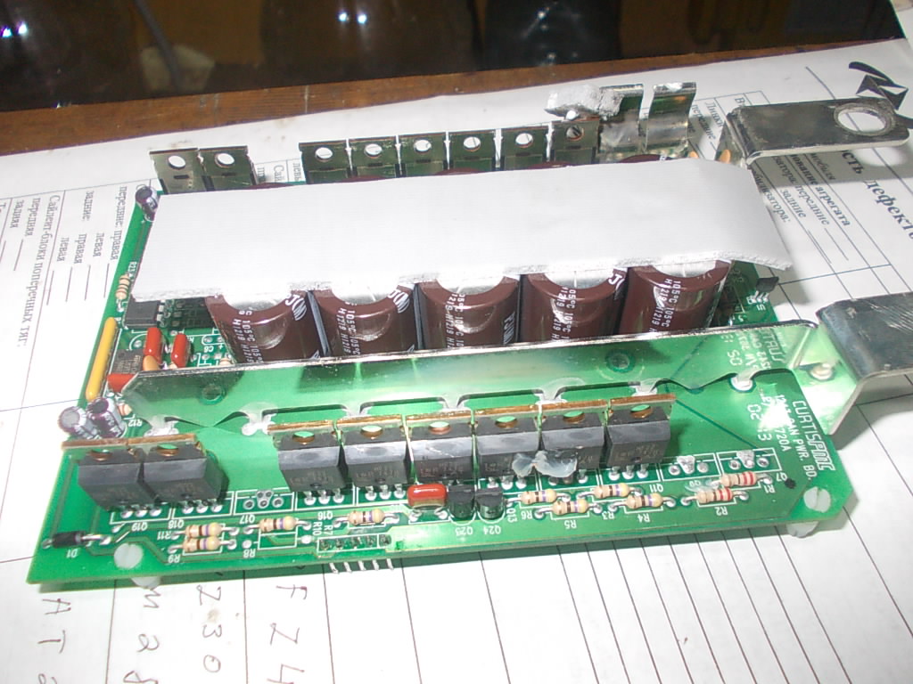

Управлять  только статором НЕ ПОЛУЧИТСЯ . На ротор диоды не нужны, машина постоянного тока. силовая с куртис. Видны мосфеты (4 шт) для реверса и рекуперации.

Обмотка возбуждения (статор) . Контролер собрать не сложно и недорого. https://electrotransport.ru/index.php?topic=18638.270 Самый простой вариант. А так напрямую будет бросок тока более 200 а
