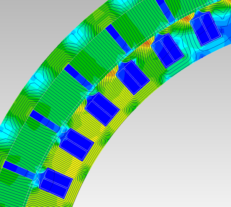

Gostya
как-то так распределение магнитного поля происходит...
VasiliSk
[user]Gostya[/user], сейчас уж не скажу. приборчик утерян. толи резюками, толи сам датчик тока изначально однополярный и сам задает среднюю точку и от нее пляшет
Магниты это такие огромные?
Gostya
#24
Ну так))) в меру))) можно и тоньше, но...растут потери в магнитах(симуляция)...в случае жесткого форсажа - момент падать будет, поле как бы выдавливается из зубов (мое мнение)...а вообще исходил из тех что есть в наличии))) и...если взять два магнита из одного материала, одной намагниченности и т.д. явно тот который толще будет более устойчив ко встречным магнитным полям, но сильно увлекаться тоже не стоит...растет вес, поле может стекать по бокам...и т.д.))) утверждать, что и 3 мм магниты норм я не берусь, тут лучше иметь запас, если позволяет возможность, вес и другое (мое мнение). меня вес ротора на пол кило больше не смущает...а стоимость, это смотря почем купить, делал бы на заказ 7-8 мм думаю самый раз...

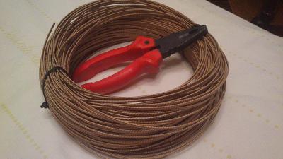

вот еще для затравки подкину))))Если кто думает что круглый провод хорошо, рекомендую открыть маткад и посчитать идеальный коэффициент заполнения, пусть даже прямоугольника с учетом толщины изоляции - результат вас удивит...
Вот что не хорошо, то что у нас все есть но фиг что найдешь и купишь...сталь - пожалуйста, сколько вам тонн?? провод - да не вопрос, под заказик и сколько сколько???не кг 100-1000 во давайте...а несколько кг))) в общем целое дело что-то найти и купить...поэтому подгонял под то что есть....сильно хуже не стало, но время потратил не мало...
