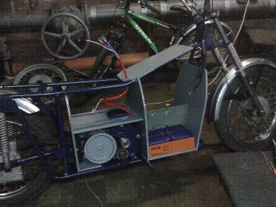

serg74
На самом деле возможностей у аппарата столько что и сам до конца еще не понял, хотя создавал с клочка бумаги, на котором посчитал сначала как сделать из 4 кВт 1500 об/мин 20 кВт 7500 об/мин, затем какие передаточные числа, какое ускорение, сила тяга, стартовое ускорение, потребляемый ток, рабочее напряжение, и пр.  (до мелочей , например минимально допустимый размер приводного шкива при использовании ремня с профилем 6PK). Частотник дает столько возможностей по управлению двигателем!
У меня программируется рабочее напряжение, разгон (у меня кривая разгона состоит из трех диапазонов 1-й от 0 до 15 км/ч - плавный (2 сек) для удобства маневрирования на малых скоростях
2-й от 15 до 80 км/ч максимально резкий (6 сек) для динамичного разгона,
3-й от 80 до 120 км/ч плавный (7сек ) для предотвращения перегрузки батареи
Ограничение максимальной скорости, можно установить 60 км/ч и хоть как газуй быстрее не поедешь (полезно в городе), хотя динамика сохраняется!
Всевозможные защиты по току и напряжению (регулируемые) сохраняют движок.
Можно на ходу переключать темп разгона (типа эконом, норм, спорт) и прочее прочее .......

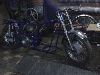

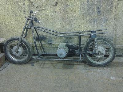

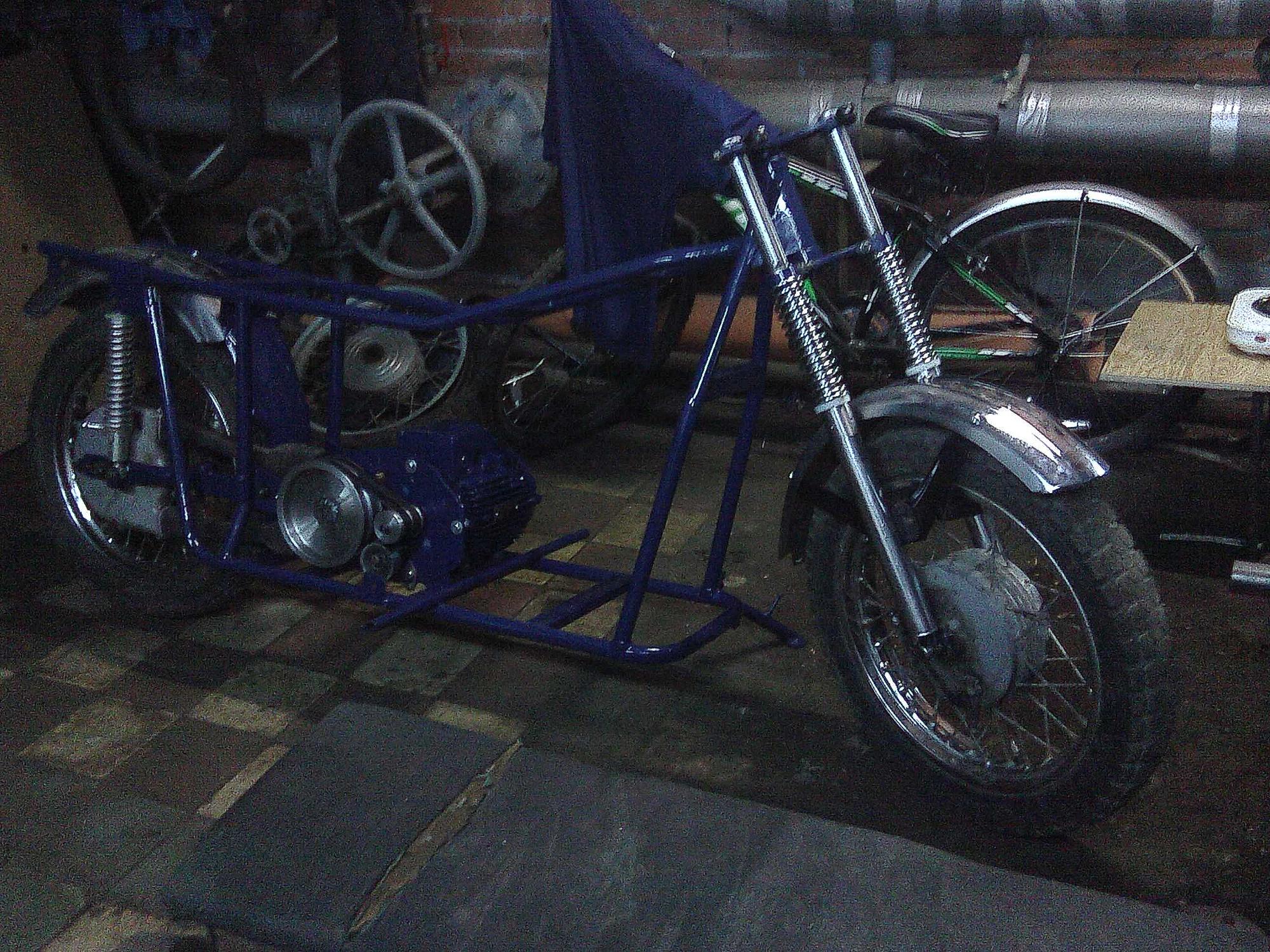

serg74
Про Урал думал вначале, но за бутылку хорошего коньяка достался ИЖ-Ю4 с коляской, только без бака и двигателя!!!! Что мне и нужно было, да и еще с документами! Вилку переднюю пришлось усиливать, поставлены дополнительные пружины от задних амортизаторов (на фото видно), Рамная втулка для вилки точеная из стали Х12МФ (инструментальная сталь) и приварена к раме по всей длине, так что прочность узла рама-вилка не вызывает сомнений. А вот так все начиналось!
ferum
По мне, так раза в три трубы пожирней нужны для такой конструкции.
